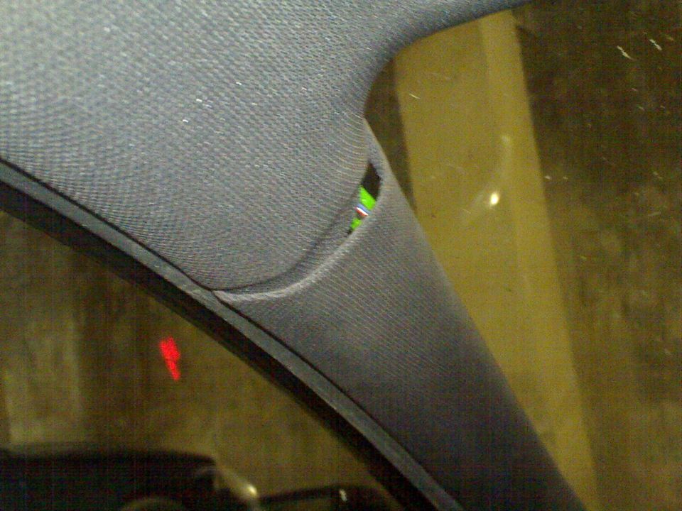

willi Publicado 15 de Junio del 2008 Autor Denunciar Publicado 15 de Junio del 2008 esto es la tapa que une el salpicadero con el techo, por la parte de abajo tiene tambien una marca, esto estaba asi el dia de la entrega del coche, no es que se haya soltado despues... Responder

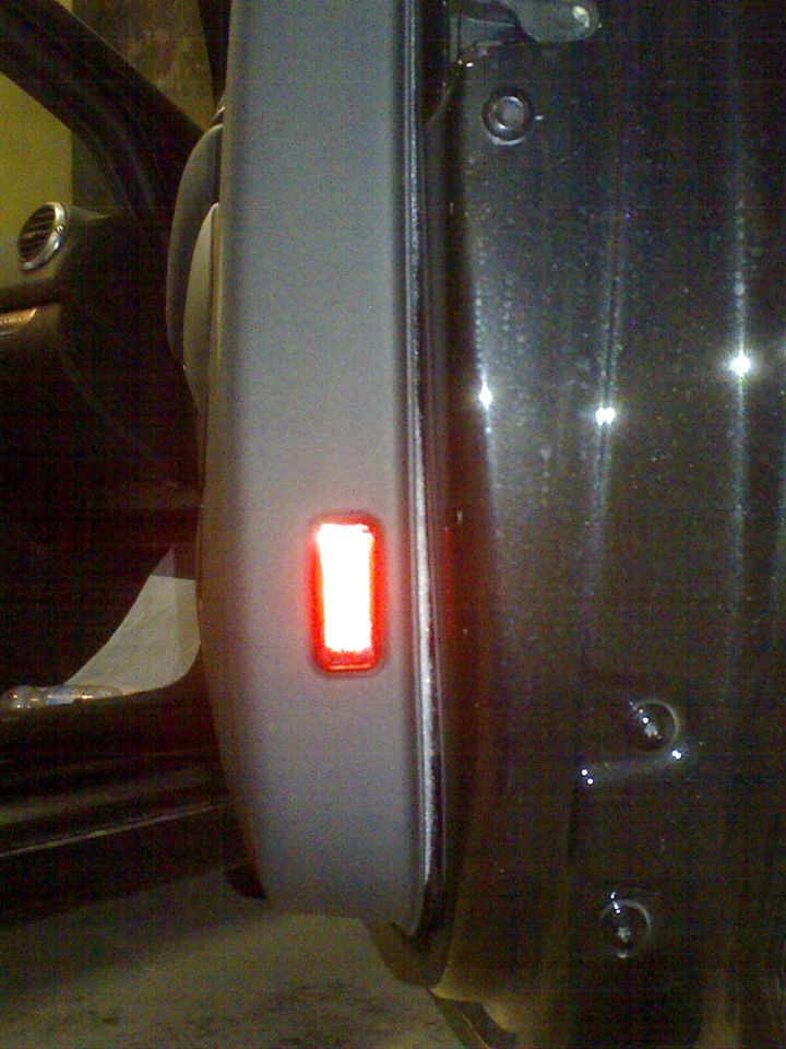

willi Publicado 15 de Junio del 2008 Autor Denunciar Publicado 15 de Junio del 2008 aqui se aprecia la puerta suelta, los profesionales al montarla tampoco se dieron cuenta, un descuido nada mas Responder

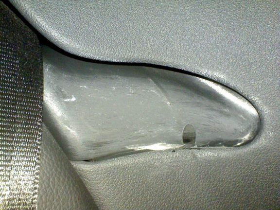

willi Publicado 15 de Junio del 2008 Autor Denunciar Publicado 15 de Junio del 2008 aqui el plastico que cubre el asiento del copiloto por detras aqui una gota de pintura en la chapa del cinturon trasero, tampoco se dieron cuenta los profesionales nisiquiera despues de lijarla... Responder

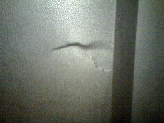

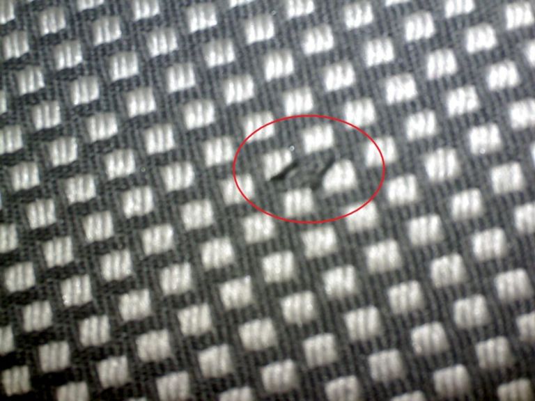

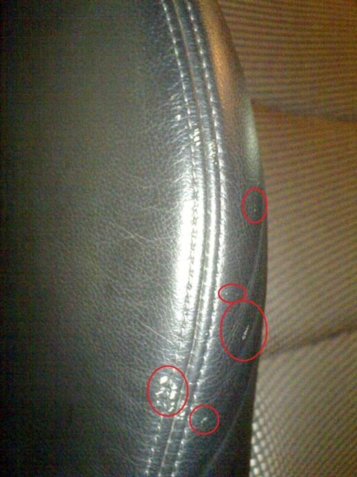

willi Publicado 15 de Junio del 2008 Autor Denunciar Publicado 15 de Junio del 2008 (editado) esto es el asiento trasero, palabra de que no estaba antes del accidente, el coche el dia del accidente tenia 5mil km reconozco que este pequeño enganchon no me importa pero ya que estamos lo muestro estos pelados en el cuero tampoco estaban, es mas esto no estaba el dia de recogerlo, aparecio despues de que "arreglasen el aire" aun me dejo algunos fallos mas pero con esto mas o menos una idea de los profesionales os podeis hacer. y los primeros fallos fueron la ausencia del fusible para la regulacion de los asientos, el aire, el lavafaros, la guantera suelta, el freno de mano destensado totalmente, cosas que con 50km y dos semanas probandolo no lo aprecian los profesionales... bueno añadir que el coche pisa bien, frena bien, no se aprecian ruidos raros con los baches, de momento en la parte mecanica estoy contento aunque solo le he hecho 1000km Editado 15 de Junio del 2008 por willi Responder
