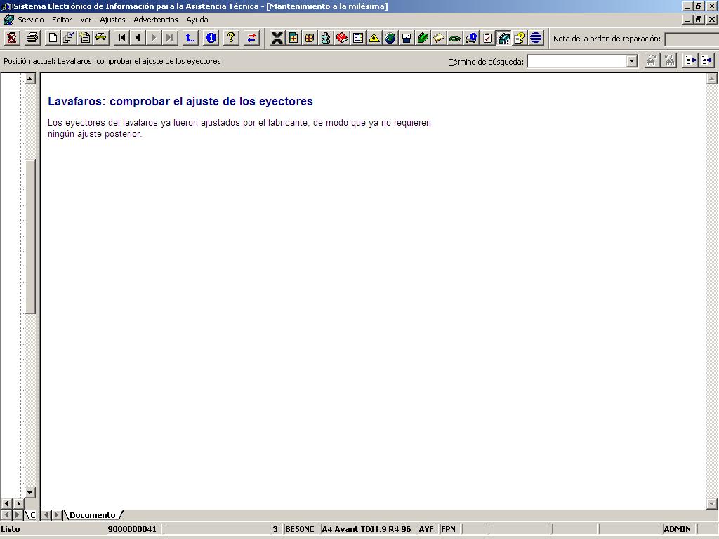

kyfran Publicado 17 de Junio del 2008 Autor Denunciar Publicado 17 de Junio del 2008 ¿Nadie sabe nada al respecto? :lmfao: Supongo que en el Elsa vendrá algo, pero tuve que formatear el ordenador por un virus y ya no he conseguido volver a instalarlo Responder
chirrito Publicado 17 de Junio del 2008 Denunciar Publicado 17 de Junio del 2008 Me parece que por el ELSA poco podemos sacar, kyfran :ranting2: SALUDOS Responder
kyfran Publicado 17 de Junio del 2008 Autor Denunciar Publicado 17 de Junio del 2008 Me parece que por el ELSA poco podemos sacar, kyfran SALUDOS Muchas gracias, Chirrito :ranting2: Éstos de audi son muy listos: han creado un sistema de eyección de agua infalible por los siglos de los siglos..... En mi caso posiblemente se haya atrancado un poco uno de los eyectores, por lo que tendré que confiar en que se desatranque "solo".. De todas formas, dudo mucho que no podamos "paralizar" los eyectores cuando estén fuera del paragolpes a fin de poder revisarlos, digo yo ¿no os parece ? :ranting2: Responder
