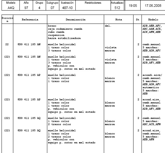

Fer40 Publicado 17 de Junio del 2008 Denunciar Publicado 17 de Junio del 2008 Hola. hay varias opciones, dependiendo de las motorizaciones y del tipo de carroceria. el motor del 1.8T es el AEB pero no se cual es el del 1.9TDI mira esto.... a proposito yo tengo un juego se muelles originales en venta.. barato Responder

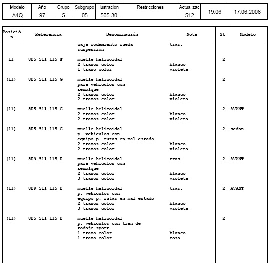

Fer40 Publicado 17 de Junio del 2008 Denunciar Publicado 17 de Junio del 2008 Y los traseros... Responder
Rf20vT Publicado 17 de Junio del 2008 Denunciar Publicado 17 de Junio del 2008 Se los puedes poner. Si son originales, serán referencias distintas (el grupo VW tiene para cada modelo concreto una burrada de referencias de muelles), y si son de competencia, lo más seguro es que sólo fabrique una referencia para todas las motorizaciones de ese modelo. En todo caso, tienes que mirar que los muelles sean para un delantera o un Quattro, dependiendo de lo que tengas tú. Saludos Responder
_SPaRK_ Publicado 17 de Junio del 2008 Denunciar Publicado 17 de Junio del 2008 Tambien hay que tener en cuenta si es avant o berlina no? Responder
