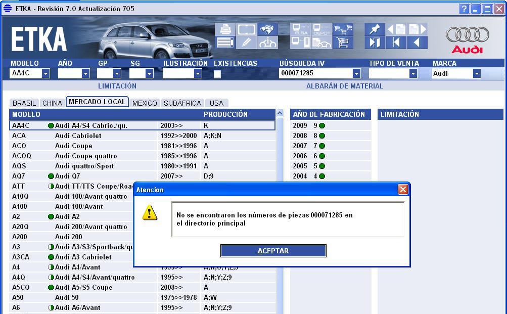

juan_ignacio Publicado 15 de Junio del 2008 Denunciar Compartir Publicado 15 de Junio del 2008 (editado) Perdona Sala, pero creo que la busqueda la hago mal. Le doy a los prismaticos y en referencia pongo 000071285, y me sale esta pantalla. La version que hay actualmente es la 705. Esto no tiene que ver con este problema que tengo, pero te lo digo porque los enlaces se pierden, y no se pueden descargar pasado un tiempo. juan ignacio Editado 15 de Junio del 2008 por juan_ignacio Responder Enlace al comentario Compartir en otros sitios web More sharing options...

juan_ignacio Publicado 15 de Junio del 2008 Denunciar Compartir Publicado 15 de Junio del 2008 Perdona Sala, pero creo que la busqueda la hago mal. Le doy a los prismaticos y en referencia pongo 000071285, y me sale esta pantalla.La version que hay actualmente es la 705. Esto no tiene que ver con este problema que tengo, pero te lo digo porque los enlaces se pierden, y no se pueden descargar pasado un tiempo. juan ignacio juan ignacio Aunque vayas a tualizando las referencias no tienen que perderse , sino como buscarias las piezas de los primeros a3 a4 Claro que aunque lo actualize no pierdo las piezas, pero la pregunta es si hago bien la busqueda o hay que hacerla de alguna manera. Una cosa tengo que decir, no se si influirá, ya que creo que la pieza es audi, y es que yo solo tengo actualizado el ETKA con las actualizaciones de AUDI. juan ignacio Responder Enlace al comentario Compartir en otros sitios web More sharing options...

juan_ignacio Publicado 19 de Junio del 2008 Denunciar Compartir Publicado 19 de Junio del 2008 Gracias por la referencia. Efectivamente era eso.Posteriormente ha poner el post he instaldo el ETKA y es curioso no me aparece la referencia. Me pone lo mismo que a juna ignacio. Tengo la actualizacion 598 solamente. ¿Puede ser que necesite actualizar mas?¿? Saludos.... Yo creo que no es un problema de actualización sino del programa. A mi si que me busca las referencias, pero las tengo que poner exactas, sino pongo la letra final, me dice que no hay ninguna coincidencia. juan ignacio Responder Enlace al comentario Compartir en otros sitios web More sharing options...
raptor Publicado 21 de Junio del 2008 Autor Denunciar Compartir Publicado 21 de Junio del 2008 Gracias por la referencia. Efectivamente era eso.Posteriormente ha poner el post he instaldo el ETKA y es curioso no me aparece la referencia. Me pone lo mismo que a juna ignacio. Tengo la actualizacion 598 solamente. ¿Puede ser que necesite actualizar mas?¿? Saludos.... Yo creo que no es un problema de actualización sino del programa. A mi si que me busca las referencias, pero las tengo que poner exactas, sino pongo la letra final, me dice que no hay ninguna coincidencia. juan ignacio Bueno! ya encuentro la referencia. Solo tenia que eliminar los espacion en la referencia. Curioso!!! Saludos... Responder Enlace al comentario Compartir en otros sitios web More sharing options...
