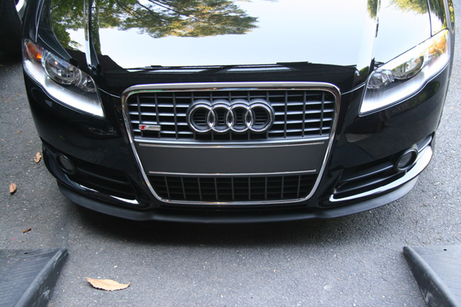

Edistyle_rs Publicado 15 de Junio del 2008 Denunciar Publicado 15 de Junio del 2008 Bueno, aqui uno que lo lleva en su B5 pero modificado ya que solo llevo los laterales y la zona central no la llevo. Como bien dicen la mejor opcion es hacer dos agujeros en la zona central para que encajen unas pestañitas que lleva el labio y po los laterales ponerle simplemente tirafondos cortitos, de 10 o 15mm. Os dejo una foto del mio, un saludo! Responder
quijote4 Publicado 15 de Junio del 2008 Denunciar Publicado 15 de Junio del 2008 jod** pues pon otras fotos porque no se ve nada.. y unas fotillos del brico estaria bien. Responder
Edistyle_rs Publicado 15 de Junio del 2008 Denunciar Publicado 15 de Junio del 2008 Mejor? Brico no tengo, lo siento, pero vamos, poner unos tirafondos con el destronillador donde a ti más te guste no tiene más misterio... Labio Avant Responder
rafaBCN Publicado 15 de Junio del 2008 Denunciar Publicado 15 de Junio del 2008 Bueno, a ver si se ven las fotos, ahí van... Ponerlo no tiene mayor complicación, más que un poquito de paciencia y a ser posible que os eche alguien una mano para centrarlo. Saludos!!! Responder
david1981 Publicado 15 de Junio del 2008 Denunciar Publicado 15 de Junio del 2008 Bueno, a ver si se ven las fotos, ahí van... Ponerlo no tiene mayor complicación, más que un poquito de paciencia y a ser posible que os eche alguien una mano para centrarlo. Saludos!!! te ha quedao de cine :crying_anim: Responder
rafaBCN Publicado 15 de Junio del 2008 Denunciar Publicado 15 de Junio del 2008 Gracias david! la verdad es que aun siendo poca cosa, le da otro aire.... Saludos! Responder
