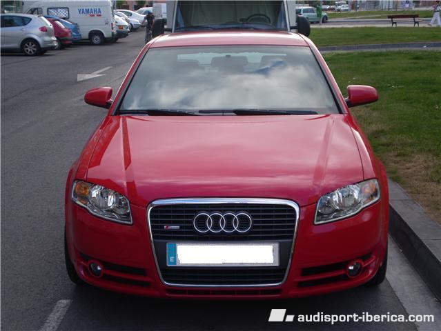

Baronrojillo Publicado 29 de Enero del 2009 Denunciar Publicado 29 de Enero del 2009 Saludos compañeros. Creia que el espadin no se podia colocar en un B7 sin s-line pero parece que estaba equivocado. Me lo podriais confirmar si se puede o no? Este es mi coche. Responder
Audi A4 TDi Publicado 29 de Enero del 2009 Denunciar Publicado 29 de Enero del 2009 ya eres el segundo que lo agujereas Responder
Alkemy Publicado 29 de Enero del 2009 Denunciar Publicado 29 de Enero del 2009 Donde enroscamos los tornillos roscachapa delespadir pasan muy cerca los tubos de los lavafaros (los que llevan Xenon) Mirate ese tubito que igual lo has pellizcado y pierde por ahí. SDS que no sea nada Responder
quijote4 Publicado 29 de Enero del 2009 Denunciar Publicado 29 de Enero del 2009 aleroncillo pintado de negro.. Responder
rotty Publicado 30 de Enero del 2009 Denunciar Publicado 30 de Enero del 2009 Saludos compañeros.Creia que el espadin no se podia colocar en un B7 sin s-line pero parece que estaba equivocado. Me lo podriais confirmar si se puede o no? Este es mi coche. En la pagina 5 de este post, la respuesta numero 66, tienes la foto de mi coche con el espadin colocado y no es s.line. Responder
quijote4 Publicado 30 de Enero del 2009 Denunciar Publicado 30 de Enero del 2009 Saludos compañeros.Creia que el espadin no se podia colocar en un B7 sin s-line pero parece que estaba equivocado. Me lo podriais confirmar si se puede o no? Este es mi coche. si que se puede yo se lo puse a javito en su b7 y en mi b6 lo que pasa es que usais unas brocas demasiado largas javito lleva lavafaros y no se a roto nada..con una broca de 3 mm sobra para los roscachapas.. Responder
Audi A4 TDi Publicado 30 de Enero del 2009 Denunciar Publicado 30 de Enero del 2009 Saludos compañeros.Creia que el espadin no se podia colocar en un B7 sin s-line pero parece que estaba equivocado. Me lo podriais confirmar si se puede o no? Este es mi coche. En la pagina 5 de este post, la respuesta numero 66, tienes la foto de mi coche con el espadin colocado y no es s.line. +1 Responder
