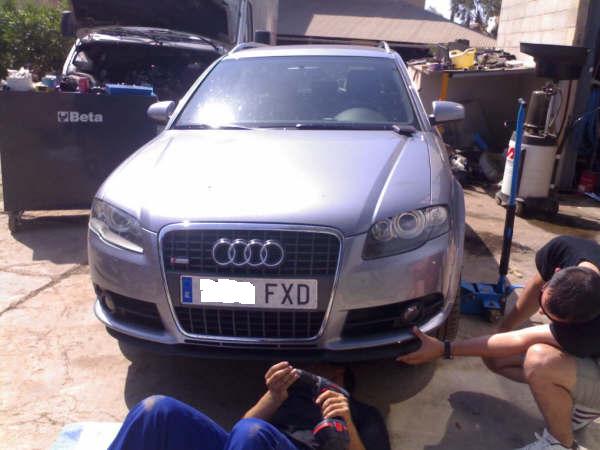

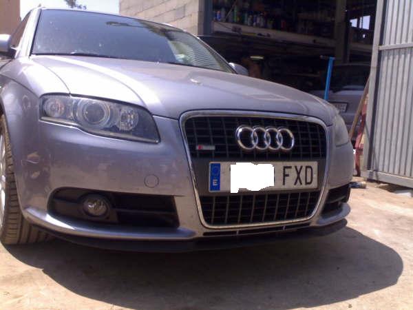

Gennoso Publicado 2 de Julio del 2008 Denunciar Publicado 2 de Julio del 2008 Hola, yo lo monte ayer, lo monte en mi B7 avant, y en un toledo con paragolpes FR, quedan perfectos. lo unico que hay que cortar son los "pichotes" a nivel respecto la parte trasera de la espada y la parte delantera puesto si lleves kit Sline no acopla bien, luego tornillos , empezar por los laterales del centro y para las aletas y terminar con los dos pichotes cortados, y le meteis dos tornillos por medio coje perfecto. Responder

AUDISAZUL Publicado 2 de Julio del 2008 Denunciar Publicado 2 de Julio del 2008 Perdonar por mi torpeza pero hay que pedirlo ASI en la Seat ( Bigotera del León I Cupra R Ref: 1ML 805 903) Responder

rotty Publicado 2 de Julio del 2008 Denunciar Publicado 2 de Julio del 2008 Lo dicho, Ya lo tengo en mi poder, ahora a esperar un rato que tenga libre y a colocarlo. Por cierto los tornillos que habeis puesto como son? Son tipo los que sujetan los pasos de rueda? Para que yo me entienda, de los que no tienen tuerca, no? Que tambien le llaman roscachapa? Es que mañana voy a comprar algo para sujetarlo y no se muy bien que pedirle. Muchas gracias y a ver si me ayuda alguien. Responder

david1981 Publicado 2 de Julio del 2008 Denunciar Publicado 2 de Julio del 2008 con roscachapas pequeños de mas o menos 1,5 cms Responder

rotty Publicado 4 de Julio del 2008 Denunciar Publicado 4 de Julio del 2008 el numero de referencia te lo ha dado bien david Y lo teines que pedir en recambios de seat, es del leon I cupra R Yo lo pille el otro dia 1ML805903 Nºreferencia Responder
