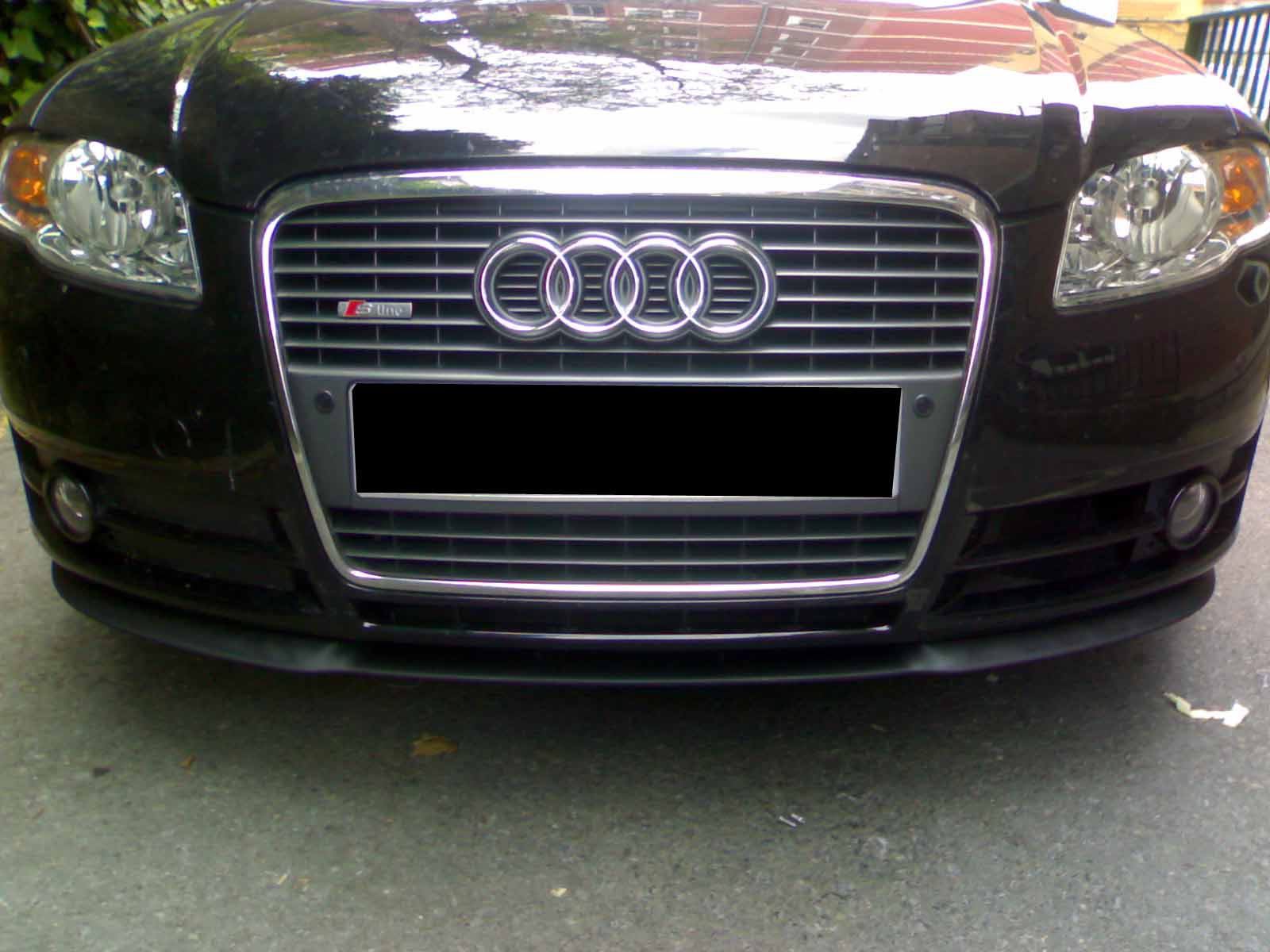

rotty Publicado 7 de Julio del 2008 Denunciar Publicado 7 de Julio del 2008 Lo prometido es deuda, ahi va la foto.(con calidad movil,jajaja.) Ahora solo falta que lo monte david1981 y ASI vemos como queda en un B6. Por cierto, sin la ayuda de mi parienta no lo hubiera conseguido. Responder
P.J.P. Publicado 7 de Julio del 2008 Denunciar Publicado 7 de Julio del 2008 Un b6 a ver como queda... Responder
COTOS Publicado 7 de Julio del 2008 Denunciar Publicado 7 de Julio del 2008 Por favor, que alguien que lo haya puesto nos indique como hacerlo por pasos, aunque sea sin fotos. Seguro que a más de unos nos viene bien. Gracias. Responder
quijote4 Publicado 7 de Julio del 2008 Denunciar Publicado 7 de Julio del 2008 jodeer en el b7 queda genial. decirnos lo que hay q cortar y alguna foto de la instalacion tanto en los b7 como en los b6 juerrrr. Responder

rotty Publicado 7 de Julio del 2008 Denunciar Publicado 7 de Julio del 2008 lo compre en la seat de galindo (la que esta detras del carrefur de sestao)24 euros con IVA referencia 1ML 805 903 Si me he equivocado, que me corrija, por que hablo de memoria, no se donde tengo la factura. Lo de montarlo, se monta en un ti-ta, solo hace falta unos tornillos rosca-chapa de unos 15mm, un destornillador, un poco de cinta de carrocero para presentarlo antes de empezar a atornillar y cortar un poco las piezas del medio para que queden a la altura de los laterales del faldoncillo. Yo te ayudaria pero ando mu liao en el curro y no se cuando voy a tener un rato libre, de todas formas cuando lo tengas, si no te has animado tu solo, ponlo otra vez por el hilo este a ver que se puede hacer. Es muy facil, te lo digo yo, que para estas cosas soy muy torpe. Saludos. P.D.:Si miras todo el hilo veras como hay varia gente que dice como se hace Responder
