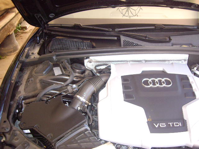

serpent Publicado 15 de Junio del 2008 Denunciar Publicado 15 de Junio del 2008 Hoy estaba quitandole al coche las hojas que se le meten en los desagues del capó y cual es mi sorpresa cuando no veo el filtro antipolen comprovad vuestros coches para saber si solo me ha pasado a mi o hay mas gente sin filtro antipolen. Responder

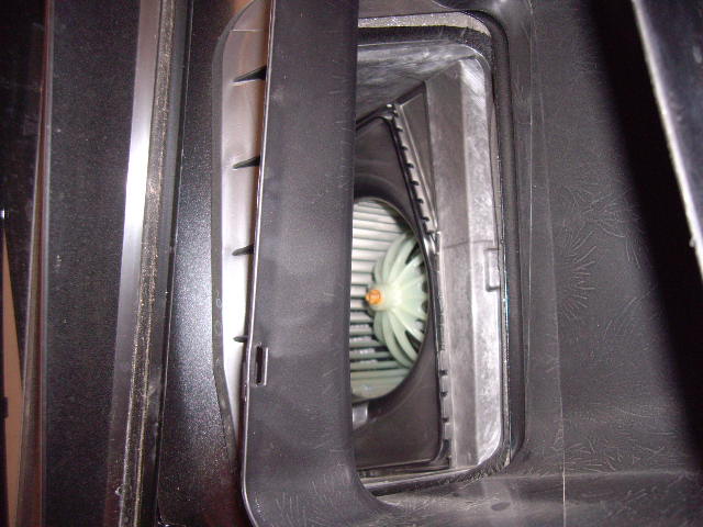

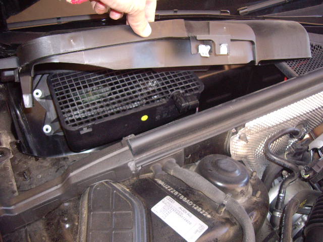

serpent Publicado 15 de Junio del 2008 Autor Denunciar Publicado 15 de Junio del 2008 Hoy estaba quitandole al coche las hojas que se le meten en los desagues del capó y cual es mi sorpresa cuando no veo el filtro antipolen comprovad vuestros coches para saber si solo me ha pasado a mi o hay mas gente sin filtro antipolen. Mas fotos para que os situeis Responder
Nes37 Publicado 15 de Junio del 2008 Denunciar Publicado 15 de Junio del 2008 Creo recordar que ya en este foro, o en el del A4, un forero observó lo mismo que tú, que no había filtro antipolen. Al final parece que dicho filtro estabá después del ventilador, y no antes, por eso no se ve. Creo que algo así era, a ver si algún compañero nos aporta más. Responder

Faceman Publicado 16 de Junio del 2008 Denunciar Publicado 16 de Junio del 2008 Pues es otro detalle negativo, porque lo ideal es que el filtro esté antes del ventilador para que éste no s ensucie u obstruya. Además, se cambia en un par de minutos, no quiero ni pensar si está dentro del habitáculo, por muy fácil que sea el acceso, no protegerá tanto, será más difícil de cambiar y pude ensuciar el interior en la operación de cambio, en fin, por lo que se ve se lucen y mucho Responder
JLEC Publicado 7 de Mayo del 2009 Denunciar Publicado 7 de Mayo del 2009 Hoy estaba quitandole al coche las hojas que se le meten en los desagues del capó y cual es mi sorpresa cuando no veo el filtro antipolen comprovad vuestros coches para saber si solo me ha pasado a mi o hay mas gente sin filtro antipolen. Hola el filtro antpolen se encuentra debajo de la juantera del vehiculo (Audi A4 b8 TDI 2.0).No tienes mas que soltar tres palometas quitar protección y veras una regilla blanca en la que dentro se encuentra dicho filtro. Responder
