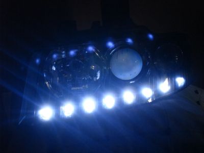

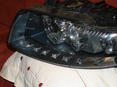

SERGIORV Publicado 15 de Junio del 2008 Denunciar Publicado 15 de Junio del 2008 Hola a todos, ya falta poco para terminar mi "obra faraonica" de la modificacion de los faros de xenon originales de Audi en el B6. Tambien llego el momento de las incognitas: Los led luciran sustituyendo a la luz de posicion con un interruptor oculto tras el faro para poder cambiar a la luz de posicion normal en caso de itv o otras causas. La incognita es, en el A5 los led lucen SOLOS, es decir que cuando pones la luz de cruce los led se apagan y solo luce la luz de cruce, tambien ocurre esto cuando pones los intermitentes, la pregunta es ¿como se consigue esto? Imagino que con el vagcom, aunque no se si alguien sabra como configurar esto, o ¿acaso hay otro modo por medio de cableado? En unos dias pondre unas fotillos del proceso pero antes tengo que solucionar el tema de las conexiones (yo de chispas ni papa) a ver si alguien me puede echar un cable con esto plis. Responder
Cloud Publicado 15 de Junio del 2008 Denunciar Publicado 15 de Junio del 2008 Yo en el mio consegui hacer que se enciendan nada mas dar el contacto,sin tener que darle al mando de luces.Pero lo que tu me comentas de que se apague cuando se utiliza otra funcion,esto no creo que este disponible Responder
SERGIORV Publicado 15 de Junio del 2008 Autor Denunciar Publicado 15 de Junio del 2008 El caso es que esto lo vi por casualidad un dia que llevava detras de mi un A5 que ponia el intermitente de la derecha y los led derechos no se apagaron del todo pero si que bajaron su intensidad muchisimo, tanto que me llamo la atencion porque pense que se apagaban, entonces supuse que cuando ponen la luz de cruce pasaba lo mismo. Ademas en otro post comentan que por efecto optico los led dan la luz tan blanca que el xenon parece amarillo :crying_anim: Responder
