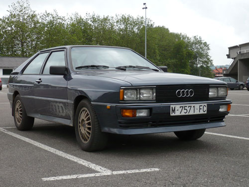

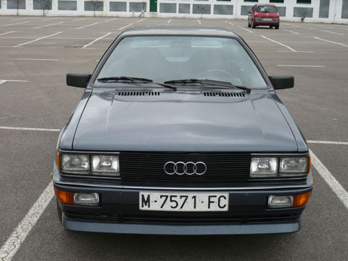

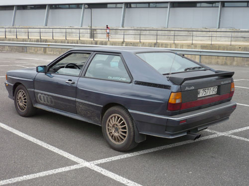

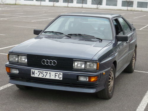

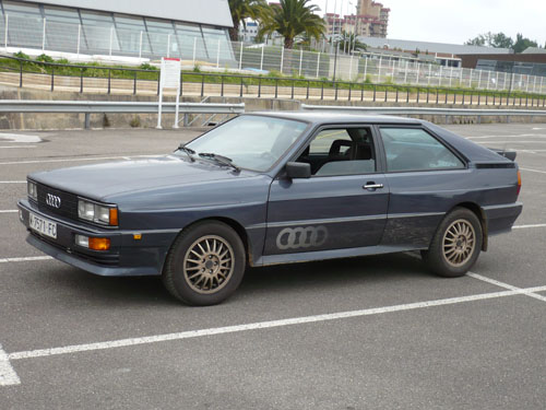

nachofm Publicado 28 de Junio del 2008 Autor Denunciar Compartir Publicado 28 de Junio del 2008 Bueno, como habia apalabrao a algunos foreros, pero aqui van unas fotos de la "unidad". Responder Enlace al comentario Compartir en otros sitios web More sharing options...

nachofm Publicado 28 de Junio del 2008 Autor Denunciar Compartir Publicado 28 de Junio del 2008 Ta un poco sucio, pero ya tiene mañana cita con la manguera. Un saludo para todos. Responder Enlace al comentario Compartir en otros sitios web More sharing options...
alfsecurity Publicado 28 de Junio del 2008 Denunciar Compartir Publicado 28 de Junio del 2008 Muy bonito Nacho, si es nacional puede que sea original de 1983, aun siendo un segunda serie, 1981/82 que se matriculase tarde..para salir de dudas el n de chasis, aunque dado lo escasos de esos faros, casi seguro que eran los de origen Saludos y aver si a la proxima de Otoño lo vemos en directo Responder Enlace al comentario Compartir en otros sitios web More sharing options...
