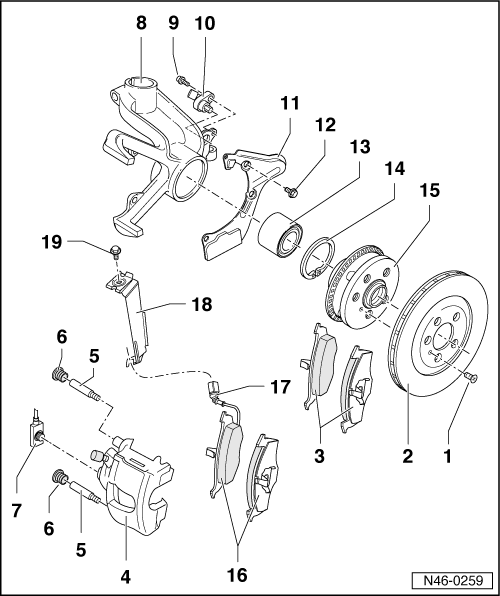

Donjoe Publicado 16 de Junio del 2008 Denunciar Publicado 16 de Junio del 2008 Hola compañeros,vereis lo que me pasa: he comprado las pastillas originales de la casa a buen precio y esta mañana se las he dejado al mecanico para que me revisara el coche y me cambiara las patillas delanteras,,pues bien ,me acaba de llamar el mecanico diciendome que hay que cambiar la mangueta del portapinzas? es decir sies que le he entendido bien que la mangueta en estos coches va unido o soldado a la pinza o algo asi,,y que como el que puso las pastillas anteriormente metio un tornillo cruzado ,,es decir una chapuza el muy c.....,,ahora claro una vez quitazo ese tornillo ya no se puede volver a atornillar y de ahi que me tengo que gastar 300€ en pinzas nuevas. Bueno eso es lo que le he entendido al mecanico,,pues vaya una put.. no? No se si servira para algo que busque en los papeles de las revisiones del coche aver quien fue el culpable de tal chapuza aver que me dice. me da que me voi a tener que gastar la pasta..Y como me jode que el mes pasao cambie la distribucion y la pague a tocateja Me imagino que sera muy dificil que haya esta pieza en el desguace. Responder

Tolo Publicado 16 de Junio del 2008 Denunciar Publicado 16 de Junio del 2008 Supongo que tienes rota la rosca de la mangueta, que como dices hace de portapinzas. Las pinzas las tendrás bien. Busca en algún desguace, son piezas que no tienen desgaste y que normalmente están bien. Pagarás bastante, pero mucho menos que nuevas. Saludos. Responder
Bully Publicado 16 de Junio del 2008 Denunciar Publicado 16 de Junio del 2008 Consíguela de segunda, te será fácil al llevarlas otro vehiculos equivalentes. Saludos. Responder
Tolo Publicado 16 de Junio del 2008 Denunciar Publicado 16 de Junio del 2008 Se podría mirar de arreglar con un helicoil, por probar... Responder
Donjoe Publicado 16 de Junio del 2008 Autor Denunciar Publicado 16 de Junio del 2008 Pues la verdad esque no se que hacer,bien es cierto que es un tema de seguridad ,no quiero ir conduciendo y estar pensando es los frenos,lo del tornero ya lo habia pensado pero ya se lo comentare ,de todas formas no me termino de aclarar ,lo que se ha jodido es la mangueta que a la vez va unida al portapinzas? pues de todas formas tengo ke mirar en el desguace ,que por preguntar. Lo tengo que hacer rapido porque paso de tener el coche mucho tiempo en el taller. Responder
Tolo Publicado 16 de Junio del 2008 Denunciar Publicado 16 de Junio del 2008 Fijate que la mangueta y el portapinzas son la misma pieza. Responder
Donjoe Publicado 16 de Junio del 2008 Autor Denunciar Publicado 16 de Junio del 2008 en que numeros me tengo que fijar? 4 y 5?aii Responder
Bully Publicado 17 de Junio del 2008 Denunciar Publicado 17 de Junio del 2008 No, Donjoe, fíjate en la figura 8, es la mangueta con esos dos soportitos que es la pieza que va unida a la misma formando una única pieza. Es el material que te asciende sobre los 200 euros con el IVA tratándose de una nueva, que si ésta la consigues de segunda en perfectas condiciones tan solo tendrias que quitar una y poner otra y dejar de preocuparte en cuanto a la seguridad tuya y del vehiculo. Saludos. Responder
