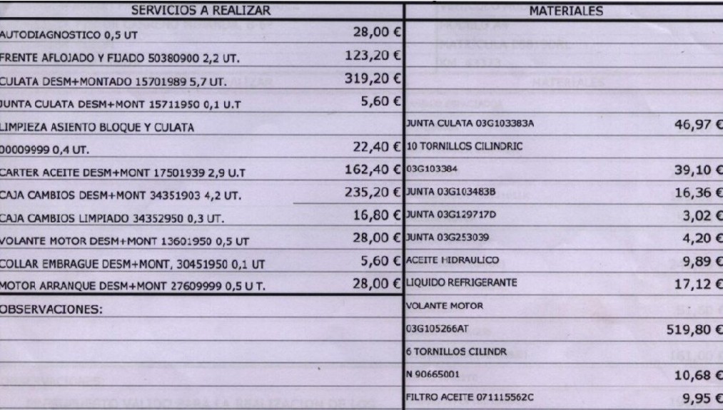

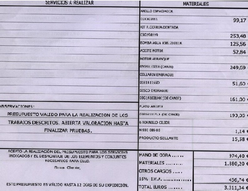

dank2 Publicado 18 de Junio del 2008 Autor Denunciar Publicado 18 de Junio del 2008 muchas gracias a todos es que yo sigo flipando ayer fui de nuevo al taller y siguen sin saber decirme a q se debe la averia. de todas formas estoy a la espera de q me envie por fax la reparacion detallada. esta tarde os la pongo aki para que me digais que os parece ya q me da que es una tomadura de pelo. Responder
dank2 Publicado 18 de Junio del 2008 Autor Denunciar Publicado 18 de Junio del 2008 pagina 1 del prsupuesto Responder
dank2 Publicado 18 de Junio del 2008 Autor Denunciar Publicado 18 de Junio del 2008 y pagina 2 que os parece Responder
chirrito Publicado 18 de Junio del 2008 Denunciar Publicado 18 de Junio del 2008 Dejémonos de tonterías. Al igual que 18Turbo, yo también te doy la bienvenida. Lo primero que tienes que hacer es decirnos de qué año es el coche. Pero vamos, viendo que la concesión te ha soltado el presupuesto desde el principio, está claro que el periodo de garantía oficial ha extinguido, es decir, que tiene más de dos años. no se si sabes que, allá por el 2005 (o el 2006) el fabricante tuvo que llamar a revisión a todos los modelos 2.0 Tdi de 140 cv porque habían detectado un problema en el volante bi masa. Si haces una búsqueda encontrarás a muchos foreros "víctimas" de esta campaña de taller. A ver si tu coche va a ser uno de los afectados y se están callando. En caso de que guera así, la avería (a paesar del tiempo del coche) estaría cubierta al 100% por la garantía de la marca. INFÓRMATE!! SALUDOS Responder

18Turbo Publicado 18 de Junio del 2008 Denunciar Publicado 18 de Junio del 2008 No sólo eso que te dice Chirrito (házle caso). Te han hecho cosas que no tienen nada que ver con el volante bimasa (que es por lo que has tenido que ir al conce, un mal que deben asumir). A ver para que m**** te sacan la culata y te la vuelven a poner, con lo que conlleva eso, tornillos nuevos, junta, distribución, tensores.!!!! Para que te cambian la bomba de agua con 47.000 km.!!!!!! Para qué te cambian el motor de arranque !!!!!! Para qué desmontan el cárter !!!!!!! Una cosa es cambiar el aceite, y otra desmontar el cárter Esto huele a TIMO grande... RECLAMA tus derechos como afectado del mal que te menciona Chirrito. Salu2, ya nos contarás Responder
yerar Publicado 18 de Junio del 2008 Denunciar Publicado 18 de Junio del 2008 (editado) No sólo eso que te dice Chirrito (házle caso). Te han hecho cosas que no tienen nada que ver con el volante bimasa (que es por lo que has tenido que ir al conce, un mal que deben asumir). A ver para que m**** te sacan la culata y te la vuelven a poner, con lo que conlleva eso, tornillos nuevos, junta, distribución, tensores.!!!! Para que te cambian la bomba de agua con 47.000 km.!!!!!! Para qué te cambian el motor de arranque !!!!!! Para qué desmontan el cárter !!!!!!! Una cosa es cambiar el aceite, y otra desmontar el cárter Esto huele a TIMO grande... RECLAMA tus derechos como afectado del mal que te menciona Chirrito. Salu2, ya nos contarás +1 Ese presupuesto es un timo. Poco tiene que ver la bomba del agua con el bimasa desde luego.. Llévalo a la oficina del consumidor que tenemos que luchar contra los ladrones estos. Saludos Editado 18 de Junio del 2008 por yerar Responder
lagarto Publicado 18 de Junio del 2008 Denunciar Publicado 18 de Junio del 2008 No sólo eso que te dice Chirrito (házle caso). Te han hecho cosas que no tienen nada que ver con el volante bimasa (que es por lo que has tenido que ir al conce, un mal que deben asumir). A ver para que m**** te sacan la culata y te la vuelven a poner, con lo que conlleva eso, tornillos nuevos, junta, distribución, tensores.!!!! Para que te cambian la bomba de agua con 47.000 km.!!!!!! Para qué te cambian el motor de arranque !!!!!! Para qué desmontan el cárter !!!!!!! Una cosa es cambiar el aceite, y otra desmontar el cárter Esto huele a TIMO grande... RECLAMA tus derechos como afectado del mal que te menciona Chirrito. Salu2, ya nos contarás +1 que PASADA. S2 Responder
tyrael Publicado 18 de Junio del 2008 Denunciar Publicado 18 de Junio del 2008 A no ser que el coche se te pare por que tenga mal la junta de culata y de paso hayan observado que tambien tienes tocado el bimasa otra cosa no me cuadra, pero motor de arranque?? bomba de agua?? no se pero raro es.... Un saludo Responder
dank2 Publicado 18 de Junio del 2008 Autor Denunciar Publicado 18 de Junio del 2008 bueno gracias a todos lo primero. voy a especificaros mas. el coche no lo mande reparar aun por que como me decis ya me olia yo un poco el timo y gracias a vosotros hare lo que me informais. a todo esto he llamado a audi españa y el viernes mandan a un tecnico (sabe dios que tecnico sera pero voy a procurar estar yo presente en el momento que el examine el coche por que voy a exponer todos esos detalles bomba de agua etc alli delante por que sino veo que estos cab***es van a hacer lo que les de la gana) que os parece siento ser tan pesado pero es que se siente uno impotente ante estas injusticias es para kemar el taller repito muchas gracias por seguir ayudandome Responder
18Turbo Publicado 18 de Junio del 2008 Denunciar Publicado 18 de Junio del 2008 bueno gracias a todos lo primero. voy a especificaros mas. el coche no lo mande reparar aun por que como me decis ya me olia yo un poco el timo y gracias a vosotros hare lo que me informais. a todo esto he llamado a audi españa y el viernes mandan a un tecnico (sabe dios que tecnico sera pero voy a procurar estar yo presente en el momento que el examine el coche por que voy a exponer todos esos detalles bomba de agua etc alli delante por que sino veo que estos cab***es van a hacer lo que les de la gana) que os parece siento ser tan pesado pero es que se siente uno impotente ante estas injusticias es para kemar el taller repito muchas gracias por seguir ayudandome Pero ¿saben por qué se te paró? o es que no saben y te ponen todo lo que puede ser.... :notworthy: Aquí no se es pesado, intentamos ayudar en lo que sabemos y podemos. Salu2 Responder
