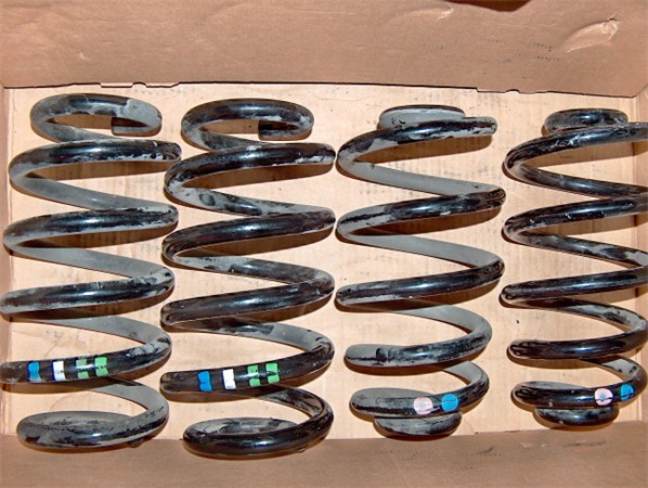

danicosta Publicado 18 de Junio del 2008 Denunciar Publicado 18 de Junio del 2008 pues eso k estoy tratando con un tio para comprar los muelles s-line para mi a4 2.0 tdi 140 cv berlina,e intentado subir unas fotos de los muelles pero no e podido en cuanto pueda o sepa las cuelgo,de todas formas los voy a describir aber si alguno me ilumina,los muelles son negros(hasta hay todo normal)los muelles llevan los trazos de color de la siguiente manera:3 franjas verdes y una azul y por el otro lado segun veo en la foto parece k lleva 2 circulos pintados uno parece rosa y el otro azul,necesito k me exeis una mano s2 Responder

JAVIER S Publicado 18 de Junio del 2008 Denunciar Publicado 18 de Junio del 2008 Hola mirando en el foro he encontrado la siguiente info delantero------------ 1 trazo___________ azul 2 trazos__________ verde trasero--------------- 1 trazo___________azul 3 trazos__________rosa busca por el forero JOSEANT y encontraras un post donde pregunta sobre estos muelles. Saludos y espero haberte ayudado Responder
danicosta Publicado 18 de Junio del 2008 Autor Denunciar Publicado 18 de Junio del 2008 entoces si lleva los trazos como dices estos k me kieren vender de k coxe son pork los k yo digo parece k llevan un trazo mas de color verde.entoces no son los del s-line? ayuda please Responder
JAVIER S Publicado 18 de Junio del 2008 Denunciar Publicado 18 de Junio del 2008 entoces si lleva los trazos como dices estos k me kieren vender de k coxe son pork los k yo digo parece k llevan un trazo mas de color verde.entoces no son los del s-line? ayuda please Perdon, perdon!!!! No te he dicho a que modelo corresponden estos muelles. a4 b6 avant saludos Responder

ALMERIA Publicado 18 de Junio del 2008 Denunciar Publicado 18 de Junio del 2008 Mira aqui son los mios http://www.audisport-iberica.com/foro/inde...52270&st=15 Responder
danicosta Publicado 18 de Junio del 2008 Autor Denunciar Publicado 18 de Junio del 2008 bueno gracias a las fotos de ALMERIA e podido ver k los circulitos de color si coinciden (rosa y azul) pero lo de las rallitas no e podido verlo,ALMERIA intenta mandarme de nuevo las fotos pork algunas no e podido verlas no se abren o si lo sabes dime tu los trazos de color k lleva,unos los tengo claros los circulos rosa y azul me falta 3 lineas verdes y una azul mira si tus muelles lo llevan muxas gracias Responder
ALMERIA Publicado 18 de Junio del 2008 Denunciar Publicado 18 de Junio del 2008 pues eso k estoy tratando con un tio para comprar los muelles s-line para mi a4 2.0 tdi 140 cv berlina,e intentado subir unas fotos de los muelles pero no e podido en cuanto pueda o sepa las cuelgo,de todas formas los voy a describir aber si alguno me ilumina,los muelles son negros(hasta hay todo normal)los muelles llevan los trazos de color de la siguiente manera:3 franjas verdes y una azul y por el otro lado segun veo en la foto parece k lleva 2 circulos pintados uno parece rosa y el otro azul,necesito k me exeis una mano s2 Aqui tienes: Responder
