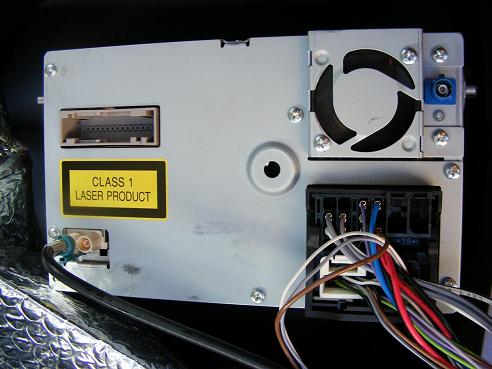

illice Publicado 18 de Junio del 2008 Denunciar Publicado 18 de Junio del 2008 hola chicos,bueno ayer me llego el rns-e q compre(600€,un chollito)y hoy me he decidido a montarlo...como no tenia llaves de exttraccion me he ido con todo el morro a la AUDI y les he dicho q iba a montar un dvd y necesitaba q me sacaran el RNS-D(digo esto por q quien quiera ponerlo y no le vendan las llaves de extraccion,q se ha dado el caso,vayais al conce)bueno vamos al grano...mi coche tiene telefono original,cargador cd's,fis en color y volante multifuncion,he tirado a montar el RNS-E y he visto q al ir a montar el cable de conexion rapida me sobran dos conexiones,no se si esto es normal(1ª pregunta)...luego hay 3 cables q supongo seran el de antena radio,antena gps y el otro no se de donde puede venir(2ª pregunta).....,mis siguientes preguntas son...donde va cada uno de los cables esos de antena?? luego una conexion q no va en la conexion rapida sino q va al RNS-E y viene directamente del hueco del navegador no me entra bien,no se si habra q conectarlo directamente done iba con el rns-d o a algun otro sitio..resumiendo,no me va el fis,no me funciona el telefono y cuando he metido el disco de navegacion original y del 2008 no lo reconoce,me dice q meta un disco de navegacion cuando ya esta metido,deciros q el disco procede de un A8 de los nuevos,no se si esto influye algo........NECESITO AYUDA!!!!! GRACIAS A TODOS..... P.D. pondre unas fotos para q lo tengais mas claro....... Responder

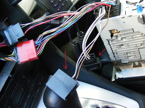

illice Publicado 4 de Julio del 2008 Autor Denunciar Publicado 4 de Julio del 2008 (editado) aqui os pongo unas fotos del cableado,haber si me podeis ayudar....los q pongo con las flechas rojas no se donde van colocados,ya q no tengo mas coenctores donde colocar....y en la otra foto hay un conector de 32 pines q tampoco se si tiene q ir algo.... Editado 4 de Julio del 2008 por illice Responder
