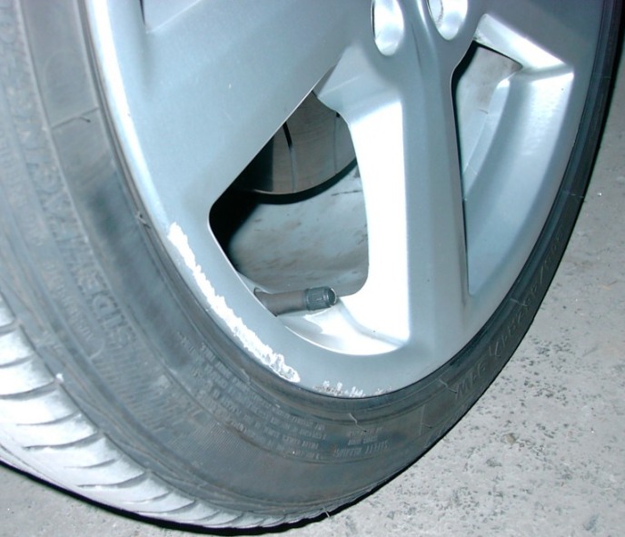

Bueno, hoy viernes entre otras cosas he estado mirando el tema de la rueda. Me lo han alineado nuevamente y en efecto se había torcido bastante según me dijeron en el taller.
En cuanto al neumático me lo han comprobado y no tiene nada en el talón, así que por ese lado puedo estar tranquilo.
La llanta la he llevado a contrapesar y estaba bien, así que supongo que pese a ser réplicas no se ha doblado.
El roce que se ve aunque no se aprecia en la foto tiene unos 2-3 mm de profundidad, vamos que falta aluminio.
Como las otras 3 están impecables, creo que la llevaré en cuanto tenga tiempo (hoy no pude) a ese sitio que me recomendásteis, LLantastur, a ver lo que se puede hacer.
Y bueno, al final creo que fue menos de lo que yo pensaba. Como el golpe sonó muy fuerte y seco y se torció el volante para un lado pensé que se habría roto o doblado algo, tanto la llanta como alguna rótula o trapecio, pero no, al final ha resultado ser más duro de lo que creía.
