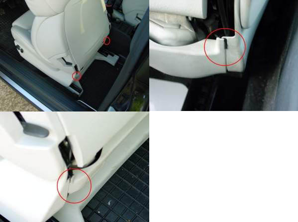

nachoa4 Publicado 20 de Junio del 2008 Denunciar Compartir Publicado 20 de Junio del 2008 Esto pasaba mucho el los 8L y era que rozaban los plasticos traseros, con un trozo de fieltro adhesivo creo que se solucionaba. En esta página, aunque veiene en frances, lo explicaban con fotos http://www.s3-passion.com/ Salu2 Responder Enlace al comentario Compartir en otros sitios web More sharing options...

nachoa4 Publicado 20 de Junio del 2008 Denunciar Compartir Publicado 20 de Junio del 2008 (editado) Encontre una foto que guarde en su día, luego si tengo tiempo te busco el sitio exacto Salu2 P.D. Yo de frances también, , pero entre los traductores y lo poco que me suena voy saliendo del paso. Editado 20 de Junio del 2008 por nachoa4 Responder Enlace al comentario Compartir en otros sitios web More sharing options...
Dave_A3 Publicado 20 de Junio del 2008 Autor Denunciar Compartir Publicado 20 de Junio del 2008 Encontre una foto que guarde en su día, luego si tengo tiempo te busco el sitio exacto Salu2 P.D. Yo de frances también, , pero entre los traductores y lo poco que me suena voy saliendo del paso. Muchas gracias, miraré a ver que le puedo poner... P.S. El único francés que yo entiendo es oral pero no se escucha... Responder Enlace al comentario Compartir en otros sitios web More sharing options...
Dave_A3 Publicado 20 de Junio del 2008 Autor Denunciar Compartir Publicado 20 de Junio del 2008 Hola tio, antes d nada felicitarte x el coxe, es precioso. A mi me pasa exactamente igual q tu pero en el asiento del copiloto, me hace ese ruido a cama vieja xq creo q me toca en el apoyabrazos. Pro n teng ni put* idea d xq l hace, no se mi coxe aún stá en garantia y lo hé d llebr al conce q sale gratis y haber q pasa. Y una preguntilla en l parte trasera tienes el acople dl s3? si es así, te hace como una especie de pliegues x la parte d abajo?? Felicidades para tí también, si son casi clones!!! La parte trasera y laterales de mi coche son del Kit Caractere por eso lo ves diferente, no es el del S3... A mí lo del asiento ha empezado a hacerlo hace unas semanas, miraré lo que dice el compañero nachoa4 a ver si lo soluciono... Responder Enlace al comentario Compartir en otros sitios web More sharing options...
nachoa4 Publicado 20 de Junio del 2008 Denunciar Compartir Publicado 20 de Junio del 2008 Te copio la traducción aproximada de lo que pone: Sièges avant : Certains parmi vous ont un problème avec les sièges qui couinent ou qui grincent lors des accélérations ou dans les virages, dû à la forte charge. A l'origine de ce bruit sont les pièces plastiques du siège et du châssis, qui frottent l'une contre l'autre. On peut remédier à cela en collant des petites bandes en feutre entre ces pièces. Merci pour l'astuce à notre ami breze 2001. D'autres couinements viennent des ressorts sous les sièges. Cela se complique un peu, car là, il faut soit faire intervenir votre garagiste sous garantie (jusqu'à changer le siège si le problème persiste), soit de le démonter et de chercher pendant un bon moment parmi les pièces plus que inaccessibles. Bonne chance ! Algunos entre usted tienen un problema con los asientos que chillan o que rechinan en el momento de las aceleraciones o en las curvas, debido a la carga(encargo) fuerte. Al principio de este ruido son las piezas) plásticas del asiento y del bastidor, que frotan uno contra el otro. Podemos remediar esto pegando pequeñas bandas en fieltro petites bandes en feutre entre estas piezas). Gracias por la astucia a nuestro amigo breeze 2001. Otro couinements vienen de resortes bajo los asientos. Esto se complica un poco, porque allí, hay que o sea contratar a su garajista bajo garantía (hasta cambiar el asiento si el problema persiste), o sea de desmontarlo y de buscar durante un buen momento entre las piezas) más que inaccesibles. ¡Buena suerte! Responder Enlace al comentario Compartir en otros sitios web More sharing options...
