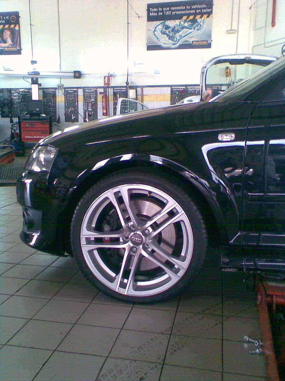

AkingA3 Publicado 26 de Junio del 2008 Denunciar Publicado 26 de Junio del 2008 (editado) Quedan perfectas en un S3 Editado 26 de Junio del 2008 por AkingA3 Responder
