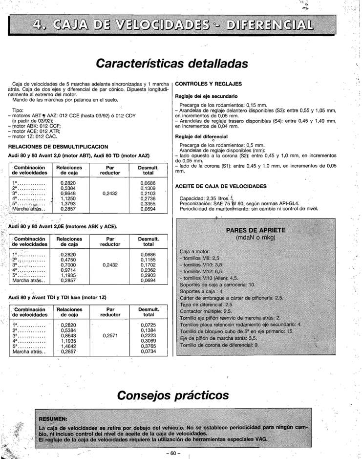

Arrows Publicado 22 de Junio del 2008 Denunciar Publicado 22 de Junio del 2008 Hola amigos...solo eso, creo que es sencillo para vosotros el ayudarme...ma gustaria saber los desarrollos de cambio del 1.9 tdi...Saludos y gracias. Responder
Estornino Publicado 22 de Junio del 2008 Denunciar Publicado 22 de Junio del 2008 Aquí están: Responder
Arrows Publicado 22 de Junio del 2008 Autor Denunciar Publicado 22 de Junio del 2008 Aquí están: Para completar el favor, me podrias decir como hay que hacer para sacar los km x rpm......muchas gracias Responder
Tolo Publicado 22 de Junio del 2008 Denunciar Publicado 22 de Junio del 2008 Algo asi... Desarrollos_80_TDI.pdf Responder
Borja_racing Publicado 22 de Junio del 2008 Denunciar Publicado 22 de Junio del 2008 Aquí están: Para completar el favor, me podrias decir como hay que hacer para sacar los km x rpm......muchas gracias pff mucha historia, tendrias que saber con que medida de gomas para empezar, lo que es sacar la velocidad de salida de la caja es relativamente facil, lo estudié en su dia y eran 2 formulitas sencillas. Responder
Arrows Publicado 22 de Junio del 2008 Autor Denunciar Publicado 22 de Junio del 2008 Lo que quiero es algo sencillo, quiero saber en cada marcha a que velocidad va...es decir en 5ª a 130 km/h a cuantas revoluciones va...? En las revistas te dan una cifra por cada una de las 5 relaciones de cambio...por ejemplo 40km en 5ª...seria que a 3.000 revoluciones iria el coche a 120...y asi sucesivamente.....Gracias Responder
