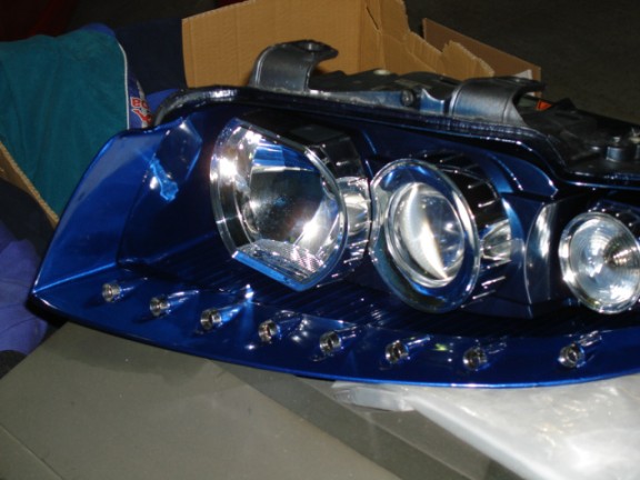

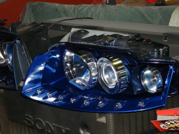

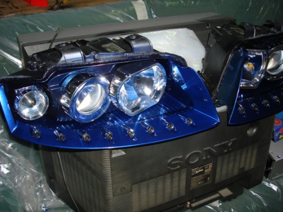

SERGIORV Publicado 26 de Julio del 2008 Autor Denunciar Publicado 26 de Julio del 2008 Aparcaremos momentaneamente el tema de la conexion pues parece ser que desde un principio el forero MARK ya nos habia dado la solucion aqui. http://www.audisport-iberica.com/foro/inde...15&start=15 bueno e dado un nuevo look a mis faros y creo que estan mas bonitos que antes solo cambia el color. <_< Azul casi igual que la carroceria (azul mauricio) en el fondo y la tulipa de soporte de los led en un azul que tira al azul sprint de audi todo en efecto metalico y con muchas manos de terminacion, el resultado es espectacular mucho mas realzados que antes y la terminacion es espectacular, pondre fotos mañana cuando se seque la ultima mano. Hay mas novedades respecto al cierre del faro para no tener que hornear mas si tenemos que abrir para cambiar algo. Queria haber puesto una especie de pantalla delante de los led pero no pega, queda mejor tal cual estaban. Bueno mañana pondre alguna fotillo. SD2 Responder
SERGIORV Publicado 26 de Julio del 2008 Autor Denunciar Publicado 26 de Julio del 2008 No an salido muy bien las fotos pero para hacerse una idea vale. Responder
