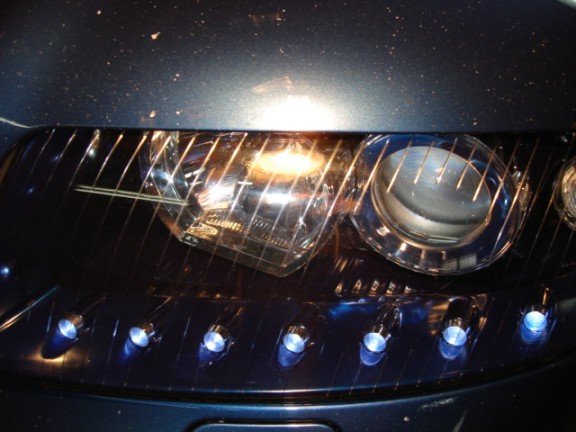

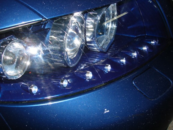

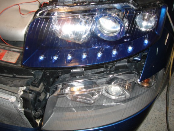

SERGIORV Publicado 2 de Agosto del 2008 Autor Denunciar Publicado 2 de Agosto del 2008 Weno pues ya casi tengo lista la segunda entrega de los faros , como dije anteriormente hay cambios ;1º el color pasan a ser azules en dos tonos y apagados son realmente bonitos, 2º la forma de cerrarlos pues quedan totalmenteestancos y NO HAY QUE VOLVER AL HORNO por si los hubiera que abrir para cualquier reparacion, y 3º la conexion esto todavia no lo probé pero me fio de las indicaciones de un buen forero (mark ) y creo que quedaran espectaculares y ademas legales!!!! pronto pondre fotos. SL2 Responder

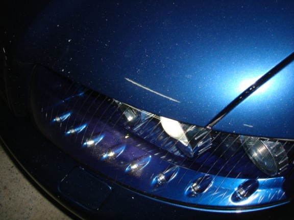

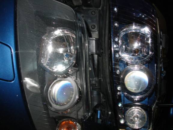

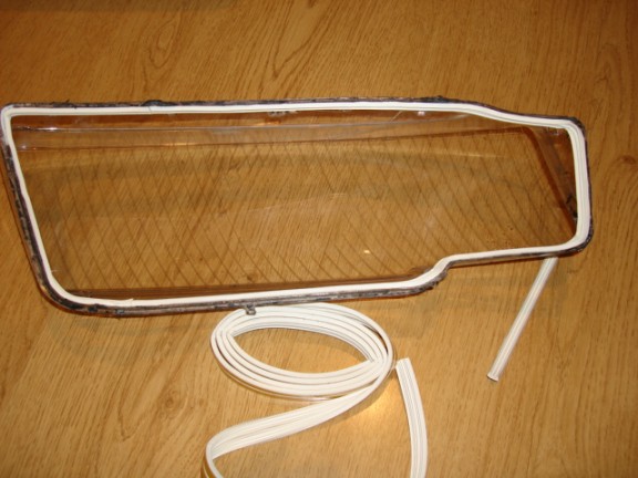

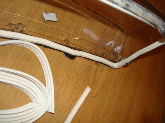

SERGIORV Publicado 3 de Agosto del 2008 Autor Denunciar Publicado 3 de Agosto del 2008 ¡¡¡eureka!!!! consegido. la segunda version de los faros con luz de marcha diurna esta en la calle. y esta espectacular los resultados an sido muy satisfactorios 1º EL CIERRE DEL FARO Y ESTANQUEDAD. con tira de caucho para cierre de ventanas que se consigue en cualquier ferreteria acordonamos el cristal y la canaleta del cristal asi conseguimos que quede cerrado por dentro, luego con una pistola de silicona caliente pegamos introduciendo bastante cantidad por los agujeros de los clips que cierran el faro solo en estos puntos, y por ultimo cuando este bien pegado el faro acordonamos con poliuretano negro todo el exterior asegurandose de no dejar ningun poro. Con esto conseguimos cerrar el faro hemeticamente y no entra ni sale nada, y si tenemos que volver a abrir para cualquier reparacion pues no hay que meter al horno otra vez. Responder

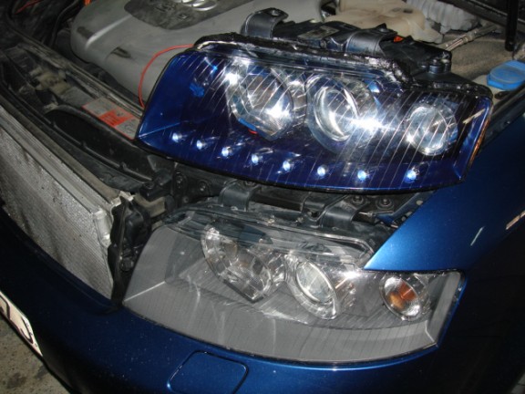

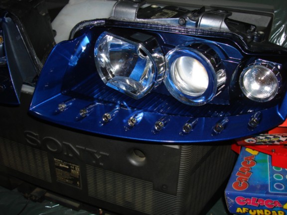

SERGIORV Publicado 3 de Agosto del 2008 Autor Denunciar Publicado 3 de Agosto del 2008 2º COLOR DE LOS FAROS bueno el color es segun los gustos de cada uno pero los mios estan en azul muy similar al de la carroceria. Responder

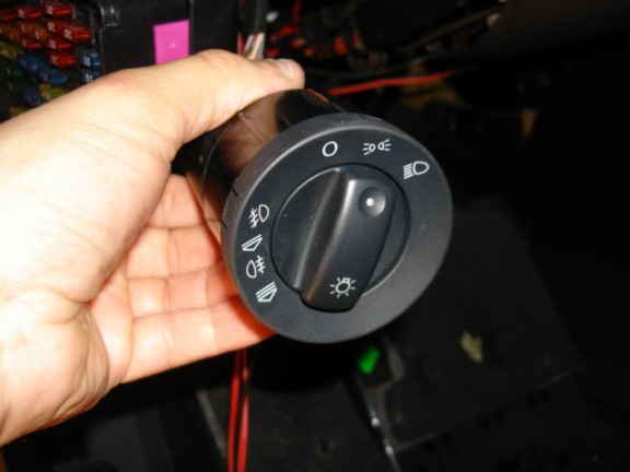

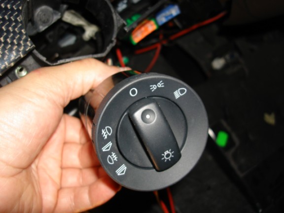

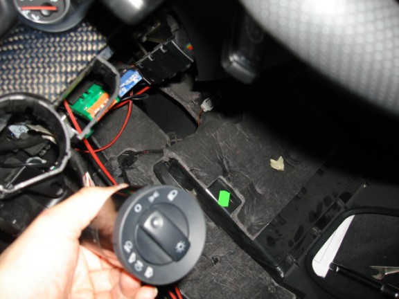

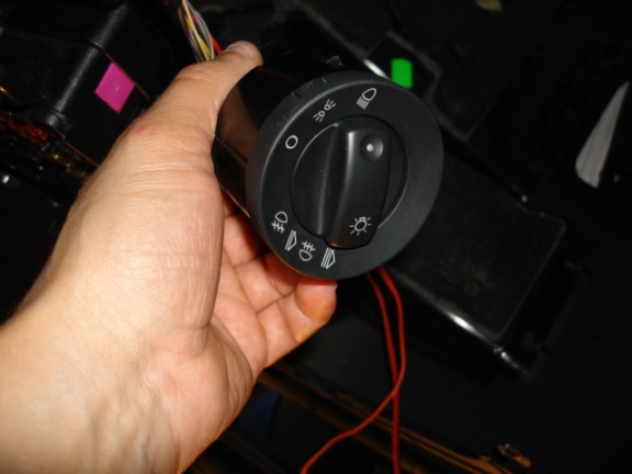

SERGIORV Publicado 3 de Agosto del 2008 Autor Denunciar Publicado 3 de Agosto del 2008 y3º CONEXION Y FUNCIONAMIENTO. Este es el punto mas importante en mi opinion pues de la conexion depende que sean legales o que te multen. Como ya puse anteriormente la conexion es pin 3 positivo y pin 10 negativo. tiramos un cable desde los faros al interior del habitaculo (pasa muy bien por donde el filtro del polen y va a salir a detras de la guantera) luego lo llevamos por detras de los embellecedores de carbono en mi caso hasta las inmediaciones del mando de luces y alli lo dicho pin 3 positivo(rojo) y pin 10 negativo (negro) colocamos bien los cables dejando el cableado amplio que no haya tiranteces, pero bien asegurado ok?? Responder

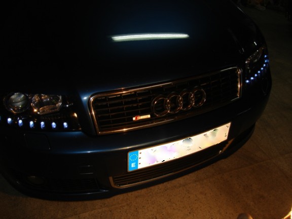

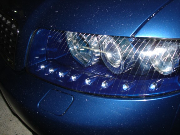

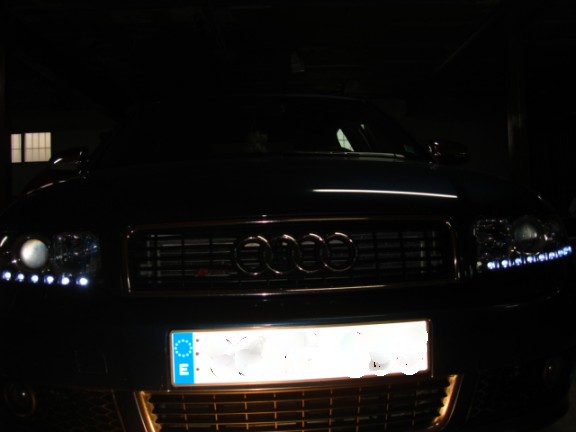

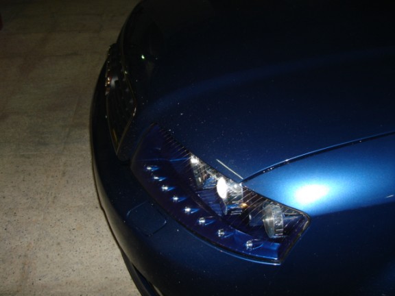

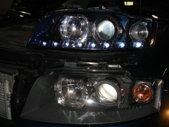

SERGIORV Publicado 3 de Agosto del 2008 Autor Denunciar Publicado 3 de Agosto del 2008 En las pruebas realizadas antes de la instalacion a funcionado todo de p.m. segun comentaba el gran MARK . Yqueda de la siguiente manera: 0=luz dia . con contacto dado, con contacto quitado apaga todo. posicion 1= luz posicion, al poner esta posicion apaga los led y enciende luz de posicion. posicion 2= luz cruce, con esta posicion tampoco lucen los led solo luce luz de posicion y luz de cruce. volvemos a poner posicion 0 y apaga posicion y cruce y enciende led de dia. estoy feliz jejejejejejejejejeje B) vaya faros guaps tengo. Responder
SERGIORV Publicado 3 de Agosto del 2008 Autor Denunciar Publicado 3 de Agosto del 2008 POSICION. Responder
SERGIORV Publicado 3 de Agosto del 2008 Autor Denunciar Publicado 3 de Agosto del 2008 CRUCE. Responder
SERGIORV Publicado 3 de Agosto del 2008 Autor Denunciar Publicado 3 de Agosto del 2008 Volvemos a luz dia. Responder
SERGIORV Publicado 3 de Agosto del 2008 Autor Denunciar Publicado 3 de Agosto del 2008 ¿Resultados? Responder

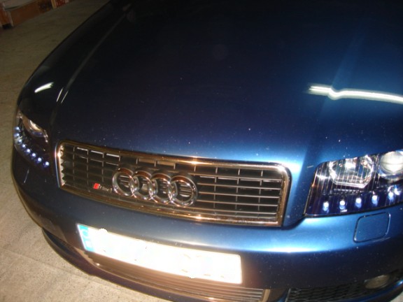

cheewie Publicado 3 de Agosto del 2008 Denunciar Publicado 3 de Agosto del 2008 preciosos la verdad es que tu modificacion artesanal es digna de un oscar al mejor brico xDD pon alguna foto de mas lejos para ver los dos faros Responder

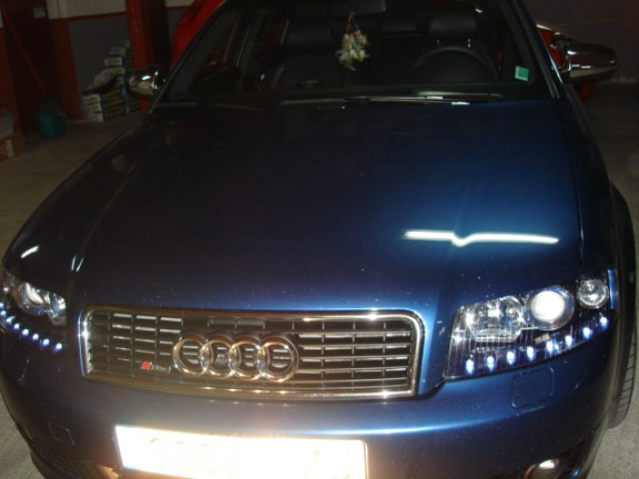

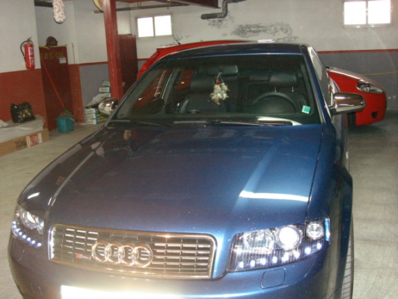

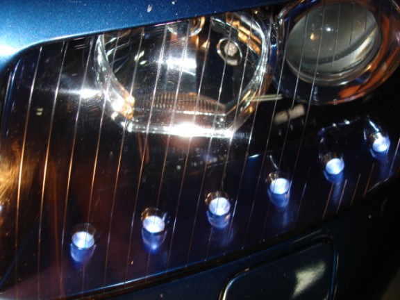

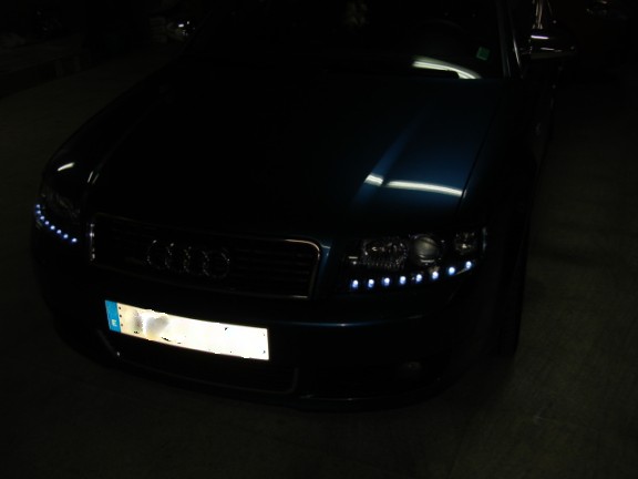

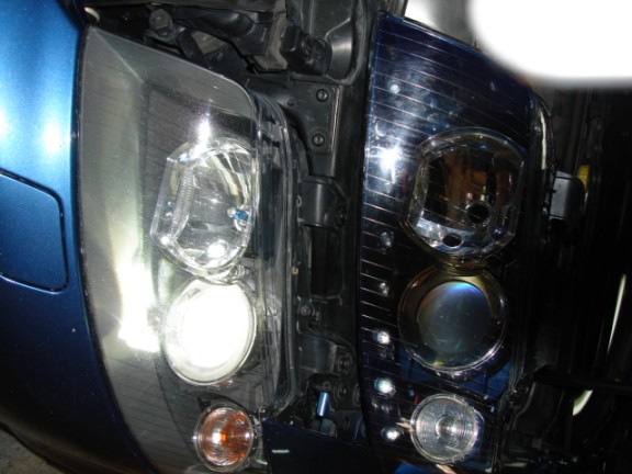

SERGIORV Publicado 3 de Agosto del 2008 Autor Denunciar Publicado 3 de Agosto del 2008 mas fotitos Responder
SERGIORV Publicado 3 de Agosto del 2008 Autor Denunciar Publicado 3 de Agosto del 2008 la mayor put*da es que las fotos no le hacen ni pizca de justicia. Responder
SERGIORV Publicado 3 de Agosto del 2008 Autor Denunciar Publicado 3 de Agosto del 2008 uf a ver si le saco alguna de dia o me las saca algun fotografo porque no le hacen justicia las fotos y esta que se sale de verdad, Alguien sabe que se puede hacer para disimular los piquetitos de las chinas en el cristal??? Responder
