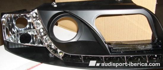

SERGIORV Publicado 27 de Octubre del 2008 Autor Denunciar Publicado 27 de Octubre del 2008 Pronto habra una nueva entrega de faros led de marcha diurna, y esta version supera todas las expectativas, otra buena currada pero el resultado va a ser EXPECTACULAR con nuevos led de alto brillo W280000 y nuevo diseño un poco curvado para arriba en la zona del intermitente tambien pondre 10 led de 10mm. En fin ya se vera el resultado. Responder

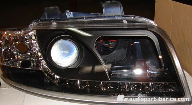

SERGIORV Publicado 13 de Enero del 2009 Autor Denunciar Publicado 13 de Enero del 2009 Bueno pues hay buenas noticias respecto a los faros de dia (comprados ) SE PUEDEN ACOPLAR A XENON DE SERIE Y el caso es que se quedan ...... es mejor verlos... cuando esto este luciendo va a ser un espectaculo, P.D. Los led hay que cambiarlos por supuesto por unos con mas chicha. pej. los que indica P.J.P porque solo van a lucir como diurna nunca como posicion pues si no tendriamos que meter potenciometros y es mucho rollo. SL2 Responder

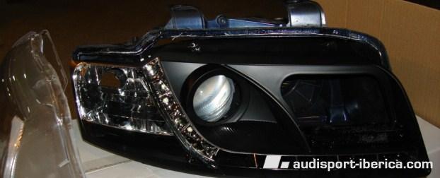

SERGIORV Publicado 16 de Enero del 2009 Autor Denunciar Publicado 16 de Enero del 2009 E estado indagando un poco y llego a la conclusion de que los diodos que hay de 5,10,y 20w, aparte de ser carisimos, serian como matar moscas a cañonazos, por eso los que ya tengo de 280000 son mas que suficiente, que vienen a ser de 3w, y ademas vienen encapsulados para aplicacion en coche, todos los que EXISTEN los hay de mucha chicha pero lo dicho, cañonazos para mosquitos. Para hacerse una idea los que instalo en este post son de 100000mcd. ó 1w. asi que fijaros como van los de 280000. Lo interesante seria acoplar un potenciometro que los haga lucir a mitad de potencia en posicion y a toda intensidad como marcha diurna, ¡estoy en ello!, y si no la posicion será la de toda la vida y la marcha de dia a parte que es el montaje mas simple. SL2 ¡A! una cosita mas, las tulipas seran las de los nuevos y bonitos faros SONAR asi como el cristal y las entrañas del faro en si, con todos los ingredientes de serie, seran los valeo de toda la vida, asi tendremos una mezcla muy interesante. fotos. Responder

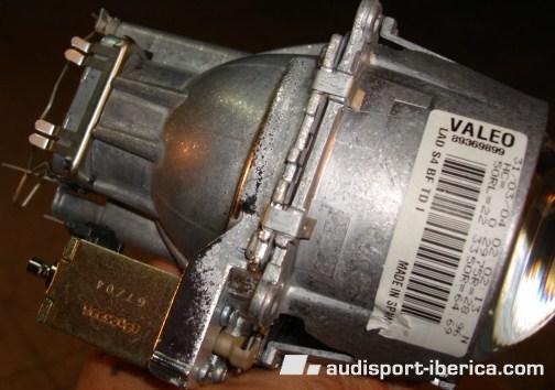

SERGIORV Publicado 16 de Enero del 2009 Autor Denunciar Publicado 16 de Enero del 2009 Como digo los faros seran con lupas de serie y lamparas xenon de serie d2s largas h7 y posicion una pequeña bombilla led ademas de contar con los led de marcha de dia Responder
SERGIORV Publicado 16 de Enero del 2009 Autor Denunciar Publicado 16 de Enero del 2009 Lo que me a llamado la atencion es que vienen estos faros, como preparados para modificar en caso necesario, y para los que llevamos bixenon de serie, si los queremos, no tenemos otra opcion por ahora, a las bombillas d2s seran de 6000k y no de 4500 que llevamos de serie, los nuevos modelos salen con 6000k todos. SL2 Responder
