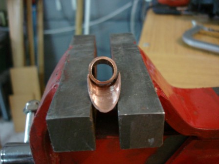

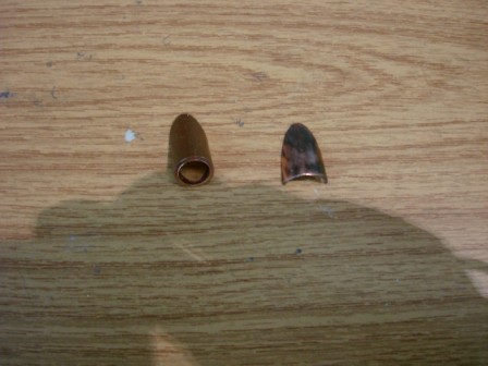

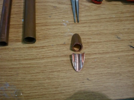

SERGIORV Publicado 29 de Junio del 2008 Autor Denunciar Publicado 29 de Junio del 2008 Las piezas cortadas. Responder
SERGIORV Publicado 29 de Junio del 2008 Autor Denunciar Publicado 29 de Junio del 2008 Bien creo que la idea ya va estando un poco mas clara no? queremos conseguir esto. Responder

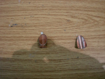

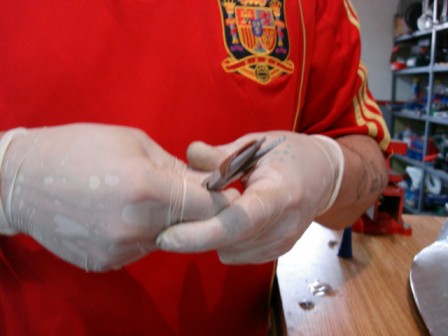

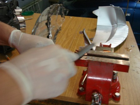

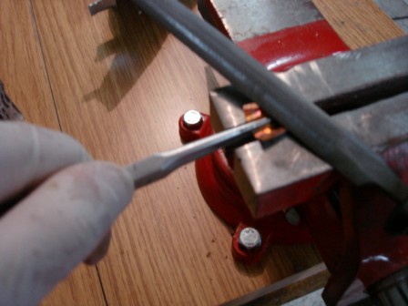

SERGIORV Publicado 29 de Junio del 2008 Autor Denunciar Publicado 29 de Junio del 2008 una vez cortadas todas las piezas debemos de desrebarbarlas bien hutilizando las limas de media caña y la de aguja tambien debemos emparejarlas para que ocupen el espacio que veamos mas conveniente, cada uno tiene su gusto, Yo creo que en la parte ancha del faro las dos piezas deben de ser unos mm. mas grandes que en la parte estrecha, pero aqui entra la creatividad de cada uno. :shocked: Responder

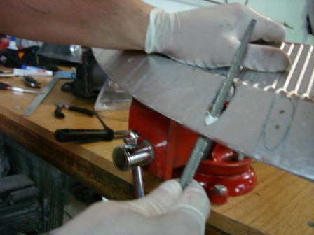

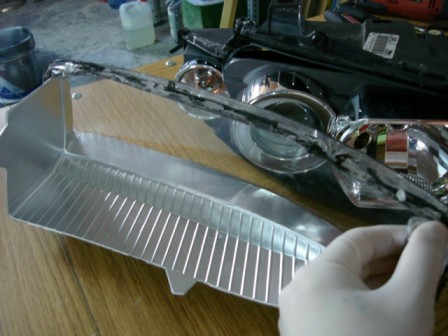

SERGIORV Publicado 29 de Junio del 2008 Autor Denunciar Publicado 29 de Junio del 2008 Fotitos del paso anterior. quitar bien las rebabas Responder

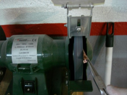

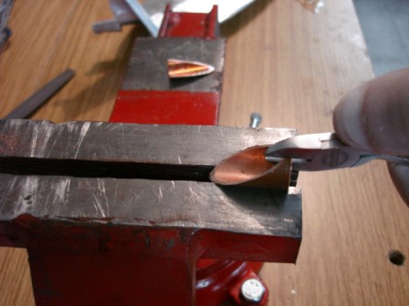

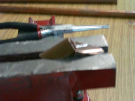

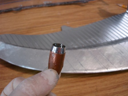

SERGIORV Publicado 29 de Junio del 2008 Autor Denunciar Publicado 29 de Junio del 2008 cortaremos por abajo o sea por la parte mas pequeña la pieza superior con el fin de que la carcasa del led entre sin problemas y si es necesario abriremos un poco con ayuda de unos alicates de puntas. Responder

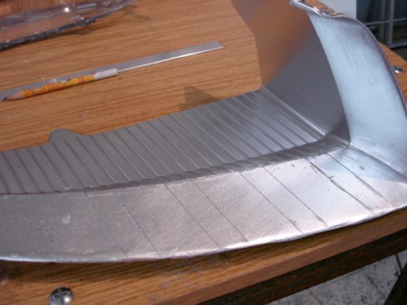

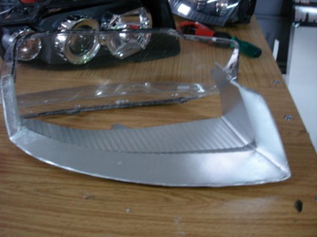

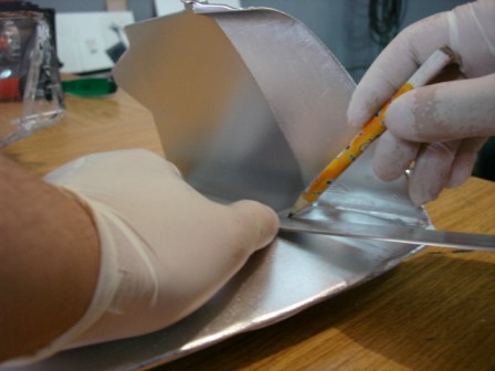

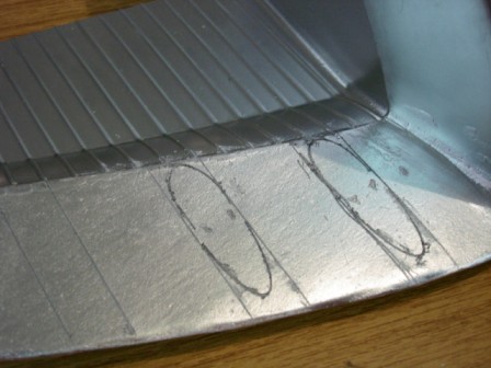

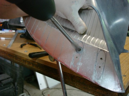

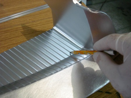

SERGIORV Publicado 29 de Junio del 2008 Autor Denunciar Publicado 29 de Junio del 2008 Bien despues de tener todas las piezas preparadas pasamos a preparar la tulipa, este paso lo hare con una tulipa reparada con carton para confeccionar el brico pues las fotos que saque con las de verdad se me borraron bueno espero que se entienda igual pues el efecto es identico, lo unico que se ven mas feas y el trabajo aparenta peor calidad. Sacamos la tulipa a continuacion marcamos unas lineas siguiendo las de la tulipa y habiendo hecho el calculo para alojar los led que queramos ,yo aloje 8 led por faro aqui cada uno puede hacer como su imaginacion le dicte. En el faro anterior yo puse 12 led pero estaba muy cargado para mi gusto, sobre esa tulipa estoy enseñando los pasos Responder

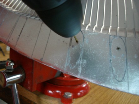

SERGIORV Publicado 29 de Junio del 2008 Autor Denunciar Publicado 29 de Junio del 2008 Ahora presentamos encima cade pareja de piezas encajandola entre las lineas y trazamos un perimetro. Responder

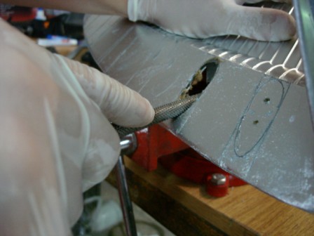

SERGIORV Publicado 29 de Junio del 2008 Autor Denunciar Publicado 29 de Junio del 2008 La forma de recortar esto es con el taladro y la broca de 14mm 1º pasamos una guia luego la de 14 mm esta con cuidado no olvidemos que estamos trabajando con plastico duro y puede escacharse Responder

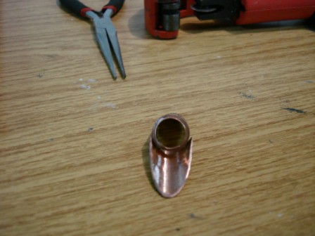

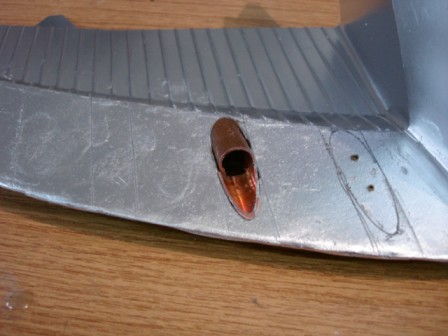

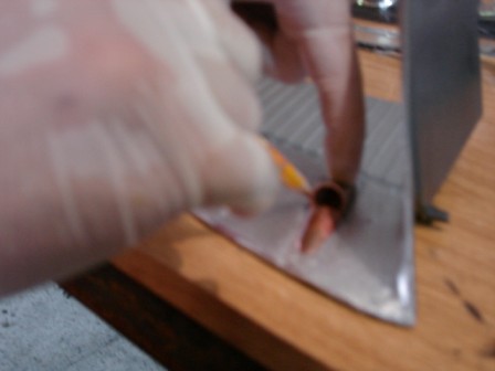

SERGIORV Publicado 29 de Junio del 2008 Autor Denunciar Publicado 29 de Junio del 2008 una vez hechos los taladros recortaremos la forma con el limaton, o la dremel y la fresa de tugsteno cada uno como mejor se apañe pero lo que es importante es no salirse de los trazos mas bien quedarse un poco cortos y ajustar con la lima de aguja si lo hacemos con el limaton inclinado conseguimos un poco de apollo para la pieza inferior Responder

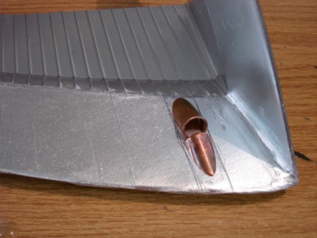

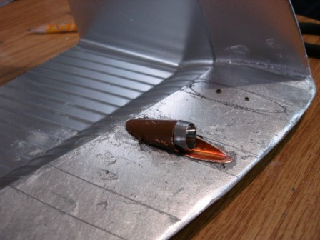

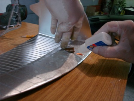

SERGIORV Publicado 29 de Junio del 2008 Autor Denunciar Publicado 29 de Junio del 2008 Ahora solo quda encastrar las piezas u fijarlas con una gota de loctite poner la carcasa del led antes de pegar para asegurarse de que entra y sale suave pero justo, Responder
