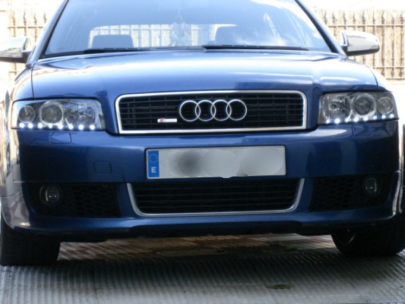

Es muy facil Sergio, como bien te explica mark en el enlace que tu pones. Solo tienes que sacar un cable del pin 3 que solo te da positivo en la posición "OFF" .
Saludos y felicidades por tu obra. :laugh:
Hola sergio has hecho un trabajo magnifico te felicito.
tengo una pequeña duda , los led esos de ebay van
directamente a 12 v o hay que ponerle resistencia o
transistor para que no de quemen, ya que los led de
alta luminosidad van max 3 voltios.
prodia poner un led directamente a 12 v sin que
se queme.
gracias.

No tienes que poner nada van directamente a 12v sin errores en el fis ni nada.

Muy bonito Sergio, muy bonito.
Enhorabuena, en serio. Menudo trabajo :cfsd1:
Lo subimos a destacados para todos los B6 que se animen
Muchisimas gracias, no me esperaba que lo subierais a destacados, :flwrs: a ver si poco a poco se va acabando lo de las conexiones y la puesta en marcha con el mando de luces.
Animo que parece mas escandalo de lo que es en realidad y quedan muuuuy bien. :laugh:
Muchisimas gracias, no me esperaba que lo subierais a destacados, :cfsd1: a ver si poco a poco se va acabando lo de las conexiones y la puesta en marcha con el mando de luces.
Animo que parece mas escandalo de lo que es en realidad y quedan muuuuy bien. :cfsd1:
Sergio: Es una pasada. Mi sincera enhorabuena y decirte que me produce una enorme envidia ( y creo que no existe sana, je je!) tu habilidad y atrevimiento.
SAludos
Marco A.
