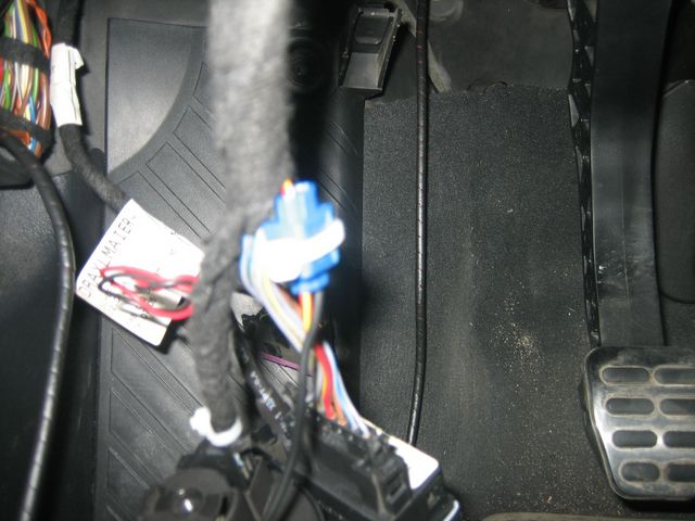

SERGIORV Publicado 24 de Julio del 2008 Autor Denunciar Publicado 24 de Julio del 2008 El cable es el pin 4 del regulador de luces,este cable nos da corriente sin luces y pierde corriente cuando encendemos posicion o cruce,,,algo perfecto si no fuese que cuando quitamos contacto o incluso sacamos la llave seguimos con la corriente <_< Bueno sabemos que el pin 4 nos da las condiciones ideales para la instalacion, solo falta saber si algun chispas que afine bien puede resolver el inconveniente. Creo que esa opcion seria la ideal. Responder

Tineo Publicado 25 de Julio del 2008 Denunciar Publicado 25 de Julio del 2008 El cable es el pin 4 del regulador de luces,este cable nos da corriente sin luces y pierde corriente cuando encendemos posicion o cruce,,,algo perfecto si no fuese que cuando quitamos contacto o incluso sacamos la llave seguimos con la corriente Bueno sabemos que el pin 4 nos da las condiciones ideales para la instalacion, solo falta saber si algun chispas que afine bien puede resolver el inconveniente. Creo que esa opcion seria la ideal. uhmm! veamos si entre todos sacamos una solución. Yo estoy como tú, con el asunto de instalar sensor automatico de luces junto con el conmutador AUTO. Ademas de otros dos problemas serios (mi A4 tiene otro pinout que no corresponde al conmutador nuevo :cry1: ), el problema de coger la corriente de 7 es que no se apaga con el contacto. Ayer se me ocurrio :clap1: si sería posible utilizar "Contacto" como interruptor a la señal del pin "Actuador AUTO". Esto que pinto aquí abajo, no lo tengo probado en la práctica pero quizá nos podría servir o una evolución: La placa verde es un relé normal pero usándolo de otra manera: - Si tenemos contacto, tenemos corriente en X si el conmutador está en AUTO,. - Si tenemos contacto, no hay corriente en X en cualquier otra posición del conmutador. - Si quitamos el contacto, el relé desconecta 30 de 87 y la centralita, leds o lo que haya colgado en X se para. Además, podemos aprovechar la salida 87 para que el testigo luminoso amarillo en el conmutador se apague siempre que quitamos contacto y el conmutador lo hemos abandonado en AUTO. Asi a priori, el relé me parece que detiene la centralita cuando quitamos contacto, evitando drenajes de batería, etc... venga, que lo tenemos que conseguir!!! yo ya he puesto algo. Voy a hacer un prototipo fuera del coche para probarlo en la práctica pero será la semana que viene. Venga! poned otras opciones o peros Mark!!!!! pasa por aqui y dinos algooooo! pf. sl2. Responder

sergy Publicado 25 de Julio del 2008 Denunciar Publicado 25 de Julio del 2008 alguien me lo explica,yo solo e llegado a ese pin y lo dicho por mas que testeè no di con mas.... alaguna solucion Responder
Mark Publicado 25 de Julio del 2008 Denunciar Publicado 25 de Julio del 2008 A ver... Y digo yo, porque leches cojeis el pin 4 ??? Os lo dije anteriormente, es el PIN3. A mi me funciona a la perfeccion. Con luces apagadas, da corriente. Con luces encendidas, no da corriente. Cuando sacas el contacto, no da corriente. Pin 3... 3....3....3....3....3....3....3.....3 Decrime algo :clap1: Responder

sergy Publicado 25 de Julio del 2008 Denunciar Publicado 25 de Julio del 2008 (editado) MarK yo te digo que en el sportback es el pin 4 y que cuando quito contacto e incluso saco la llave sigue el tester indicando 12,4v no tengo ni auto ni nada de nada solo antinieblas,,, desconozco totalmente si cambia el cableado de un sportback a un a4 en el mando de luces Aver si Sergio puede conectarlo asi,como tu dices y le sale yo desde luego no e podido,,tambien supongo que hablaras del conector de la foto ,,,verdad que en realidad es del mando de intensidad de luces y en mi caso de la bajada o subida de los faros halogenos....ya te digo yo en los otros no encontre lo que buscamos...... Aver si entre todos sacamos algo en concreto... Gracias y Saludos Editado 25 de Julio del 2008 por sergy Responder
