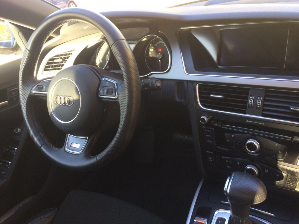

WAJE Publicado 23 de Octubre del 2017 Autor Denunciar Publicado 23 de Octubre del 2017 Comooooooooo???no te entiendo y tineo, que es eso de botonera bah navegador???el mío lleva concert jejeje SALUDOS Responder
Serjio Publicado 23 de Octubre del 2017 Denunciar Publicado 23 de Octubre del 2017 Tate quieto con las llantas!!!!! Cambia la foto de perfil!!! El miércoles nos vemos e investigamos ese coche, que al no ser mío no le tengo miedo Aunque, yo en tu consola no veo dónde irán... Responder

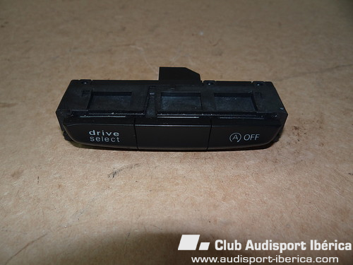

Tineo Publicado 24 de Octubre del 2017 Denunciar Publicado 24 de Octubre del 2017 hace 5 horas, Serjio dijo: ....Aunque, yo en tu consola no veo dónde irán... Lo teneis fácil, el boton ads va tras la palanca de cambios... hay que cambiar la botonera por esta https://www.audisport-iberica.com/foro/topic/315309-brico-audi-drive-select-ads-a4-b8-facelift-by-marrones/ no sé porqué estaba emperrao en que ese coche llevaba navegación. Responder
Serjio Publicado 24 de Octubre del 2017 Denunciar Publicado 24 de Octubre del 2017 Gracias @Tineo Entonces @WAJE le tocara en un futuro montar navegación..... Responder
WAJE Publicado 24 de Octubre del 2017 Autor Denunciar Publicado 24 de Octubre del 2017 hace 29 minutos, Tineo dijo: Lo teneis fácil, el boton ads va tras la palanca de cambios... hay que cambiar la botonera por esta https://www.audisport-iberica.com/foro/topic/315309-brico-audi-drive-select-ads-a4-b8-facelift-by-marrones/ no sé porqué estaba emperrao en que ese coche llevaba navegación. Osea que no es necesario el mando redonde que llevan en esa parte los que tienen navegación???o hay que tener navegación si o si??no vale con la concert, por lo que te he entendido si no? habra que buscar esa botonera a ver el precio porque el tema de la navegación no me atrae especialmente y he visto que de 2ª mano no bajas de 300€ jejejeje. SALUDOS Responder
Tineo Publicado 24 de Octubre del 2017 Denunciar Publicado 24 de Octubre del 2017 Ahora, WAJE dijo: redonde que llevan en esa parte los que tienen navegación???o hay que tener navegación si o si??no vale con la concert, por lo que te he entendido si no? habra que buscar esa botonera a ver el precio porque el tema de la navegación no me atrae especialmente y he visto que de 2ª mano no bajas de 300€ jejejeje. esto es independiente de la navegación. Solo tendrias que sustituir esa botonera y ponerle un cable a la centralita bajo volante. Poner navegacion original -con el botonerío tras la palanca de cambios- saldría muy caro y tiene mucho lío debido al cableado de fibra optica. Lo mejor es poner un chino conectado por aux a la concert ( por ejemplo: erisin, s100 o el nuevo rsnav) pd.: y abre un hilo nuevo con esto del A5 que este es del idolatrado b7!!!!! Responder
