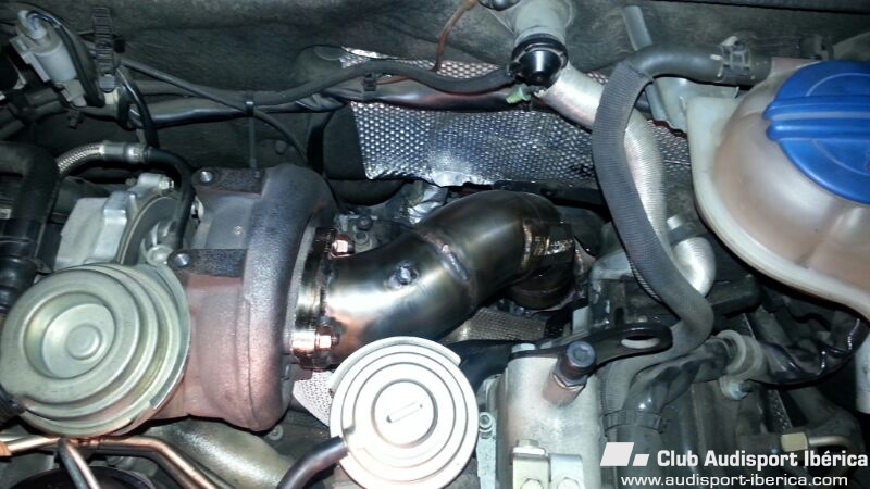

WAJE Publicado 6 de Noviembre del 2013 Autor Denunciar Publicado 6 de Noviembre del 2013 Y aquí ya montado, como veis no se nota absolutamente nada, que era lo que yo quería y de momento va mucho mejor el coche, mas bajos, mejor respuesta y mas suavidad asique estoy encantado jejejejeje, solo me falta lavarlo y colgar unas fotillos limpito Responder

WAJE Publicado 6 de Noviembre del 2013 Autor Denunciar Publicado 6 de Noviembre del 2013 Si no se ve no hay problema, además en los diesel nada mas que se mide opacidad, no humos con lo que no hay problema, además hay otro catalizador en la parte de abajo de la línea asique. . . jejejejejeje SALUDOS Responder

WAJE Publicado 6 de Noviembre del 2013 Autor Denunciar Publicado 6 de Noviembre del 2013 Pues por lo poco que he probado, mejor entrega de potencia, mas no sabría decir pero es posible que también, me da la impresión a algo menos de consumo aunque tampoco puedo concretar y el mismo ruido salvo al subir mucho de vueltas que no suelo. Contras aun no he encontrado ninguno con lo cual para mi perfecto. Precio 180€ es en acero inoxidable y soldado con tig y un trabajo de 10 con lo que me parece barato jejejejejejeje. En el tuyo, al ser atmosférico y gasolina, las ventajas son mayores ahí si ganas potencia y estirada y ruido, por contra no pasas itv y tienes que andar cambiando supresores por catalizadores antes de cada itv, y seguramente tendrías que reprogramar para quitar el fallo de los gases en el cuadro. O lo mismo solo te quitan eso sin reprogramar, ahí ni idea SALUDOS Responder

WAJE Publicado 8 de Noviembre del 2013 Autor Denunciar Publicado 8 de Noviembre del 2013 Jejejejeje, gracias tocallo, es para mi modelo en concreto, pero el profesional que lo ha hecho hace cualquier cosa para cualquier coche jejejejejeje. UN SALUDO Responder
