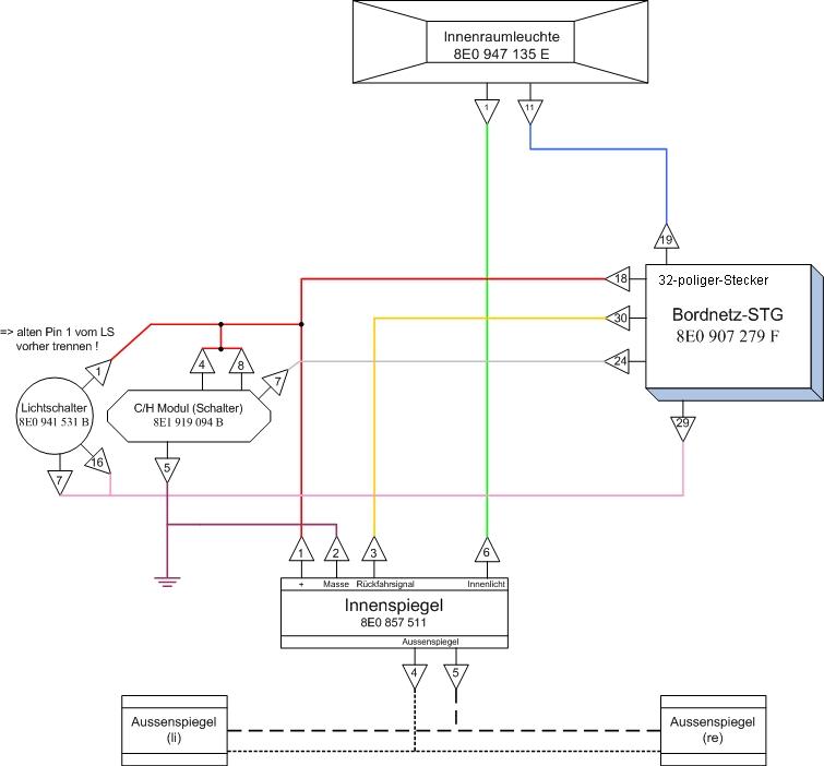

jcms Publicado 7 de Julio del 2008 Denunciar Publicado 7 de Julio del 2008 bueno voy aver si os ayudo un poco, lo primero de todo es hacer estas conexiones que os pongo a continuacion y tener el inteructor que pone 8E1 ............... terminado con la letra A si no teneis regulacion de faros automatica si es lo contrario es la letra que tiene puesto el que hay en la ilustracion. los conectores son estos si necesitais algo más lo comentais para ver si os puedo ayudar más, yo lo he hecho en un A4 B6 y me funciona. Responder
REAL Publicado 7 de Julio del 2008 Denunciar Publicado 7 de Julio del 2008 bueno voy aver si os ayudo un poco, lo primero de todo es hacer estas conexiones que os pongo a continuacion y tener el inteructor que pone 8E1 ............... terminado con la letra A si no teneis regulacion de faros automatica si es lo contrario es la letra que tiene puesto el que hay en la ilustracion. los conectores son estos si necesitais algo más lo comentais para ver si os puedo ayudar más, yo lo he hecho en un A4 B6 y me funciona. hola, lo primero darte las gracias, lo segundo preguntarte una duda. Los recuadros del esquema son centralitas del coche, no? si es asi que es cada una? y donde es tan situadas? tuviste que tocar algo con el Vag-com? bueno un saludo Responder
jcms Publicado 8 de Julio del 2008 Denunciar Publicado 8 de Julio del 2008 Hola si si luego hay que decirle a la centralita de comfort que eso esta hay. Te esplico un poco lo del dibujo, 8E0 941 531 B - es el conmutador de luces con auto 8E1 919 094 A - es el regulador de altura de los faros con las funcion DLR 8E0 947 135 E - es el plafon de luz interior delantero 8E0 907 279 F - es la centralita de comfort que esta debajo del bolante entre la caja de fusibles y la caña del bolante 8E0 857 511 .. - es el espejo anti deslumbramiento interior y los otros son los espejos exteriores laterales del cohe, lo de la progamacion es muy facil y lo esplica muy bien el forero (jamiroq). Si no ya te esplicare luego que ahora no puedo. Responder
chirrito Publicado 9 de Julio del 2008 Denunciar Publicado 9 de Julio del 2008 Sería muy interesante que siguieras con la explicación. En su día me lié con el "proyecto" e incluso saqué los esquemas eléctricos. Está todo en este post. Si no me equivoco tan sólo es cuestión de llevar a un pin de la unidad de confort la señal de masa. Con eso se quedaría activado. El sensor de luces actuaría de interruptor de manera que cerrara el circuito cuando detectara oscuridad. ¿Voy muy equivocado? SALUDOS Responder

jcms Publicado 10 de Julio del 2008 Denunciar Publicado 10 de Julio del 2008 Hola foreros yo eso no lo prove nunca por que no era para un A4 eso es para un A3 y nosotros el conector que el dice en nuestros A4 no esta. Luego sobre lo de la configuracion as mirado el post del forero jamiroq el lo explica muy bien en la parte de configuracion con el vag com. Responder
REAL Publicado 10 de Julio del 2008 Denunciar Publicado 10 de Julio del 2008 Hola foreros yo eso no lo prove nunca por que no era para un A4 eso es para un A3 y nosotros el conector que el dice en nuestros A4 no esta. Luego sobre lo de la configuracion as mirado el post del forero jamiroq el lo explica muy bien en la parte de configuracion con el vag com. hola, en ese post también hablan del A4, chirrito puso unos esquemas pera ilustrarlo. un saludo Responder
