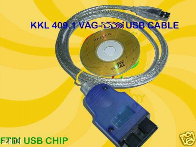

trasno Publicado 24 de Junio del 2008 Denunciar Compartir Publicado 24 de Junio del 2008 he encontrado este cable en ebay (KKL 409.1 VAG-COM Cable OBD2/II USB AUDI/SEAT/SKODA/VW ), y mi duda es si valdria para mi coche y si es una buena eleccion de cable. y otra pregunta seria que software necesito para este cable si resulta que me vale y es bueno. tengo un A6 2.5 tdi (180cv) de mediados del 2001 gracias Responder Enlace al comentario Compartir en otros sitios web More sharing options...

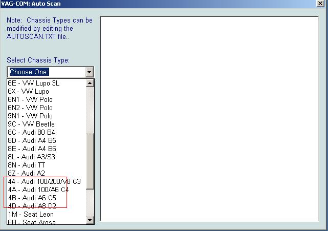

Finikito Publicado 25 de Junio del 2008 Denunciar Compartir Publicado 25 de Junio del 2008 (editado) Tengo entendido que puedes usar 311.2 y 409... al menos si tu audi es un A6 C5 o un A6 C4 (Antiguo A6). Al menos en la 311.2 al scanear sale el chasis de los dos A6 anteriores al más actual que tiene AUDI. En cuanto al cable puedes comprarlo por EBAY ... debes fijarte en el conector.. en mi A4 B5 es un conector ODB II de 16 pines.. en un extremo es el conector gordote con 16 pines ODBII... y en el otro es un USB convencional. Cuando lo compre estaba igual que tu.. pero realmente fijate en el conector de tu coche... y luego es guiarte por las fotos de los cables que encuentres por EBAY.. además normalmente los vendedores ponen una tabla detallada donde puedes ver si tu coche en función del modelo y el año es válido.. es bastante fácil te animo a que lo mires. Busca por EBAY poniendo VAG-COM.. Editado 25 de Junio del 2008 por Finikito Responder Enlace al comentario Compartir en otros sitios web More sharing options...

trasno Publicado 25 de Junio del 2008 Autor Denunciar Compartir Publicado 25 de Junio del 2008 Tengo entendido que puedes usar 311.2 y 409... al menos si tu audi es un A6 C5 o un A6 C4 (Antiguo A6). Al menos en la 311.2 al scanear sale el chasis de los dos A6 anteriores al más actual que tiene AUDI. En cuanto al cable puedes comprarlo por EBAY ... debes fijarte en el conector.. en mi A4 B5 es un conector ODB II de 16 pines.. en un extremo es el conector gordote con 16 pines ODBII... y en el otro es un USB convencional. Cuando lo compre estaba igual que tu.. pero realmente fijate en el conector de tu coche... y luego es guiarte por las fotos de los cables que encuentres por EBAY.. además normalmente los vendedores ponen una tabla detallada donde puedes ver si tu coche en función del modelo y el año es válido.. es bastante fácil te animo a que lo mires. Busca por EBAY poniendo VAG-COM.. aun tengo que buscar donde esta la dichosa entrada, ya que no la he buscado aun , el mio es un A6 c5 4b creo. el cable ya lo busque en ebay, es el de la referencia que puse al principio, por 15 euros mas portes. Responder Enlace al comentario Compartir en otros sitios web More sharing options...
