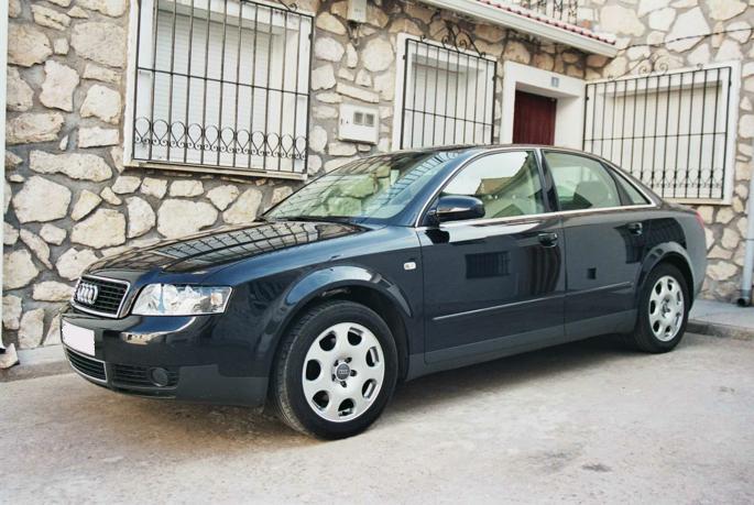

Escornacabras Publicado 25 de Junio del 2008 Denunciar Publicado 25 de Junio del 2008 Hola: Tengo un A4 avant del 2002 y me he decidido a pintarle los bajos Tengo el coche en el taller pintandolos pero nos ha surgido una duda. Pongo foto para ayudar con la explicación Después de desmontar ambos parachoques hemos desmontado las piezas marcadas como nº 1 y nº 2 y nº 4 que son las molduras de plástico duro del fondo de cada las puertas (nº1) y las que están por debajo fijadas al chasis (nº2) y las que van entre e´stas y el pasaruedas delantero (nº4) El problema lo tenemos con la pieza nº3 (es la pieza que está entre la puerta y el pasaruedas trasero) ya que es de un plástico blando, mucho más flexible que los nº 1, 2, y 4 y tenemos miedo que al pintarlo la pintura no "agarre" bien y después de un tiempo se "descascarrille". Sabemos que posteriormente a mi versión (creo que ya en el 2004) salieron de fábrica coches NO S LINE con los bajos pintados, por lo que hemos pensado que quizás exista esa misma pieza de "plástico duro" para un mejor pintado. En el conce le han dicho a mi taller que no existe otra calidad (no me fío) Por eso mi pregunta es : ¿alguien sabe si esa pieza (la nº 3) existe de plástico duro-rígido?¿referencia? Alguien que haya pintado los bajos se ha encontrado con el mismo problema? Se os ocurre alguna solución????? Gracias Responder

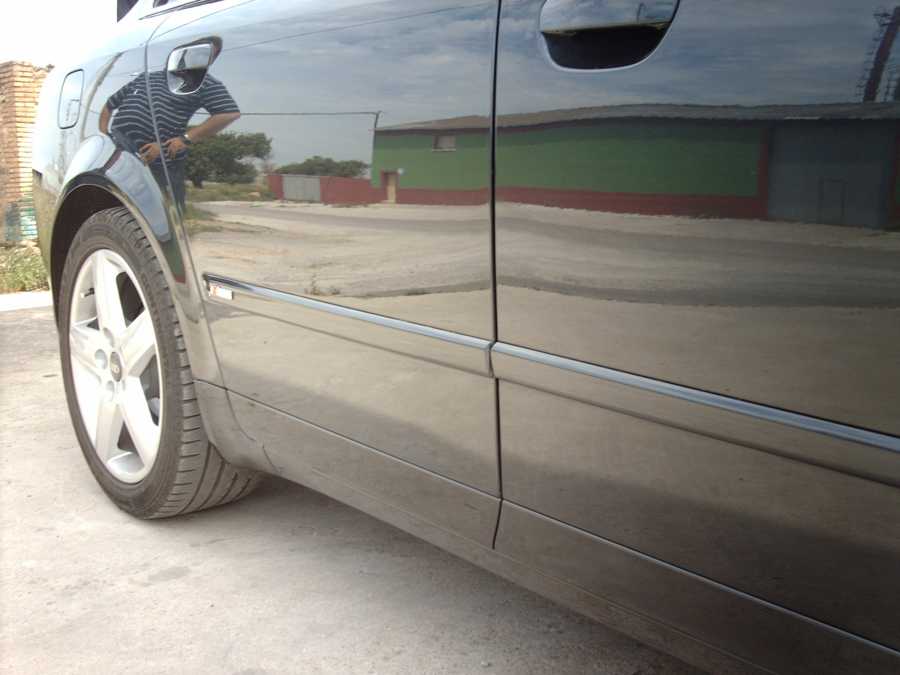

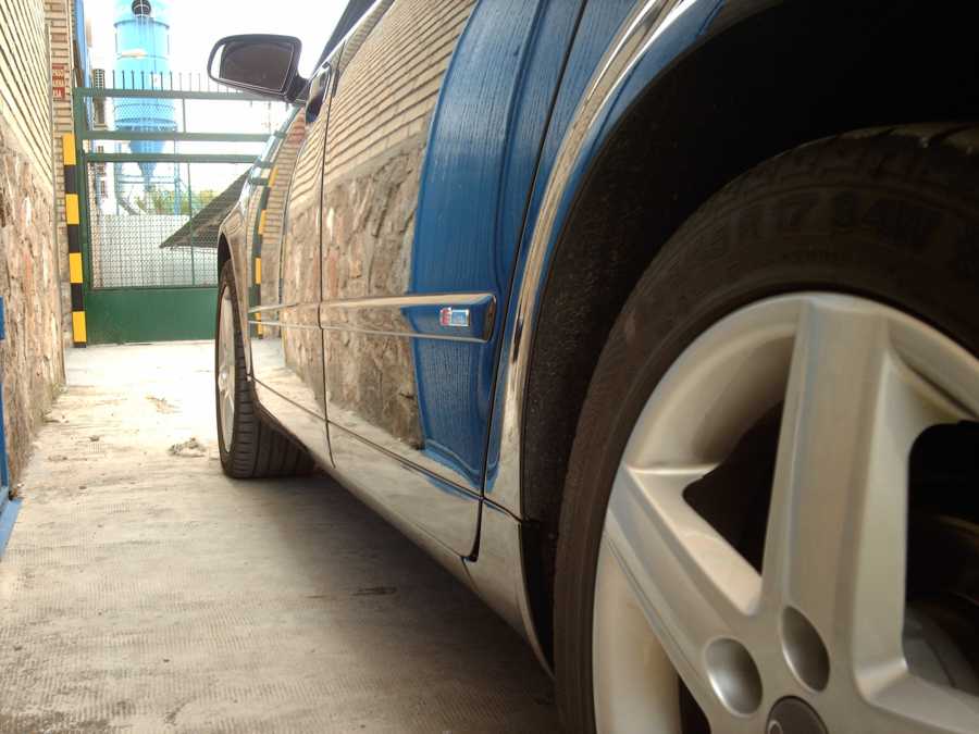

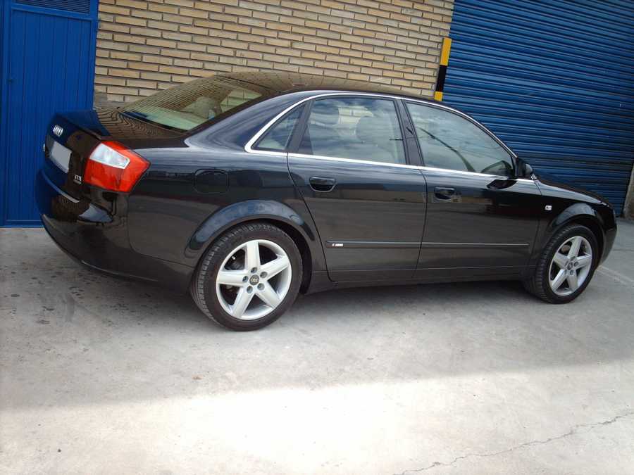

Audi A4 TDi Publicado 25 de Junio del 2008 Denunciar Publicado 25 de Junio del 2008 (editado) Gracias Audi A4 TDi Sabes si han utilizado alguna imprimación especial para que "agarre" bien en los plásticos???? Por cierto, con ¿los bajos pintados ¿se nota mucho el cambio? a mejor ¿no? En la foto se ven estupendos. Saludos Muy buenas Escornacabras la verdad es que no se si le dieron una imprimación especial para que agarre bien en los plásticos pero creo que los lijaron un poquito con una lija fina para que agarrase. Que si se nota mucho el cambio dices? Cuando ves el coche dices: hostias!!! si parece otro, si parece nuevo. Yo cuando lo vi tuve la misma sensacion que cuando tienes el audi por primera vez, porque parecia otro, no parecia que tenia 4 añitos. YA VERAS!! Mira te dejo unas fotos para que veas el cambio. Saludos Editado 25 de Junio del 2008 por Audi A4 TDi Responder
