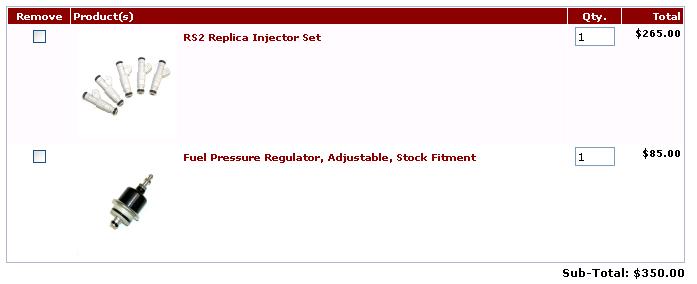

M_GORDON Publicado 3 de Julio del 2008 Autor Denunciar Publicado 3 de Julio del 2008 Hola Tom y compañia. Yo tenía entendido que me vendría algo así como esto: http://www.034motorsport.com/shopping_cart.php Y la verdad. Me está dando por vender los inyectores y el regulador y comprarlo denuevo. Aun palmando pelas; COMO SIEMPRE. Una foto: Responder

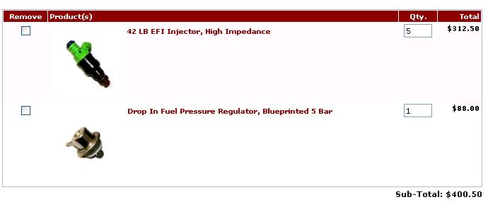

M_GORDON Publicado 3 de Julio del 2008 Autor Denunciar Publicado 3 de Julio del 2008 Y no estos que son una m**** ya que para montarlos les he tenido que hacer una "pista" y al regulador meterlo a presión y ponerle un tubo para conectar la tubería de origen en orizontal a este vertical. Una foto: Responder
M_GORDON Publicado 3 de Julio del 2008 Autor Denunciar Publicado 3 de Julio del 2008 Qué se supone, que el suministrador me ha tangado 50 dollares y me ha enviado estos? o es que es tan tonto que para ahorrame 30€ me hace esta put*da? Responder
