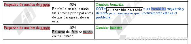

18Turbo Publicado 9 de Septiembre del 2008 Denunciar Compartir Publicado 9 de Septiembre del 2008 Aparte de lo que habéis dicho, lo más probable es esto: Es del PDF Síntoma-Causa-Solución que saldrá en septiembre... S2 Responder Enlace al comentario Compartir en otros sitios web More sharing options...
