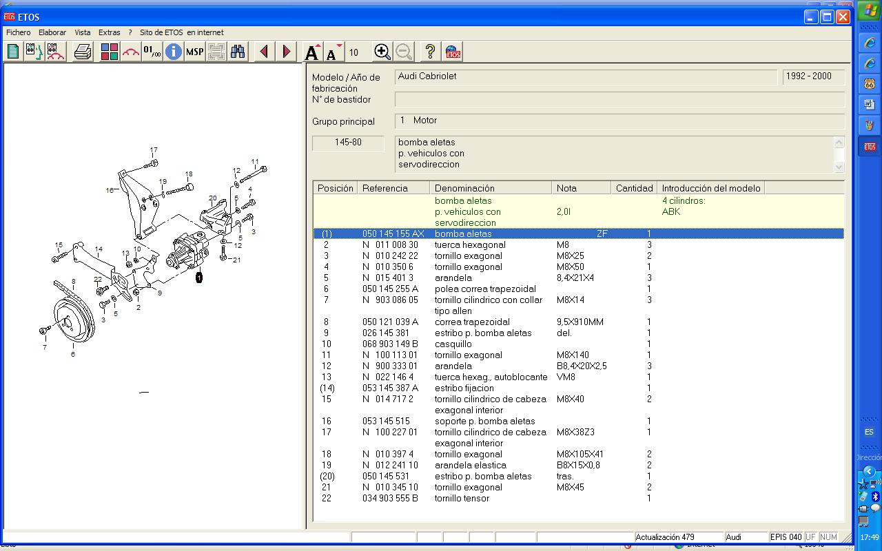

atakaquino Publicado 27 de Junio del 2008 Autor Denunciar Publicado 27 de Junio del 2008 Hola a todos a ver si me podeis hechar una mano,y ya espero no molestaos mucho mas con este tema si tengo un poco de suerte... he localizado varias bombas de servodireccion a varios precios(mucho mas baratas que nuevas).normal,el caso es que son de audi 80 o 2.2,osea no de mi vehiculo en concreto,pero no se si seran las mismas y valdran,..se que llevando referencia me lo corroboran,pero para ir ,a tiro hecho,me gustaria que me comentaseis si es cierto que valen. un saludo. :clap1: Responder
RomuloTDI Publicado 27 de Junio del 2008 Denunciar Publicado 27 de Junio del 2008 Por el ETOS esto es lo que me sale: A ver si te vale. Responder
RomuloTDI Publicado 27 de Junio del 2008 Denunciar Publicado 27 de Junio del 2008 No se ve muy bien, descargalo de aqui: http://www.megaupload.com/es/?d=5BSE5ST7 Responder
atakaquino Publicado 27 de Junio del 2008 Autor Denunciar Publicado 27 de Junio del 2008 :clap1: Responder
