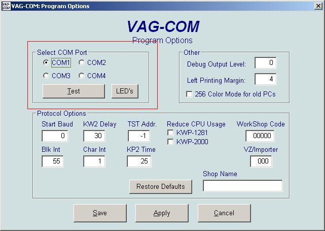

toni9192 Publicado 26 de Junio del 2008 Denunciar Publicado 26 de Junio del 2008 Pues nada gente que despues de la alegria de tener en mis manos el cablecito, lo primero que me encuentro es que el programa es un demo, en fin me bajo la version 3.11-2 y la 409-1 la instalo esta en ingles pero bueno para lo que es me manejo, pero cuando doy al test para conectar con el cable me dice que el puerto esta ok pero la interface no found o sea que no la encuentra y la verdad es que ya no se que hacer.. pense que era porque no estaba conectado al coche pero segun la pagina oficial para verificar el puerto no es necesario, no se a ver si alguien me puede orientar antes de que tire la toalla y tambien lo tire a él.... gracias -- Responder

Finikito Publicado 27 de Junio del 2008 Denunciar Publicado 27 de Junio del 2008 (editado) Hola amigo, facilitame tu dirección de correo para poder "echarte una mano" con el programa .... por otro lado si no te reconoce el cable.... CON EL CABLE CONECTADO AL ORDENADOR Y AL COCHE: Le das a OPTIONS y pruebas cambiando por COM3,COM4 etc... y le das a TEST! hasta que alguno te lo pille. Venga! Editado 27 de Junio del 2008 por Finikito Responder

toni9192 Publicado 30 de Junio del 2008 Autor Denunciar Publicado 30 de Junio del 2008 HOla Finikito, bueno pues despues de tus indicaciones me sigue sin funcionar no reconoce el interface ni conecta con el coche en marcha ni sin él. Una ayudita pliss.... gracias Responder
