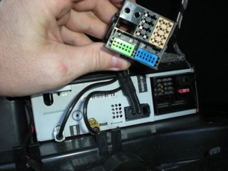

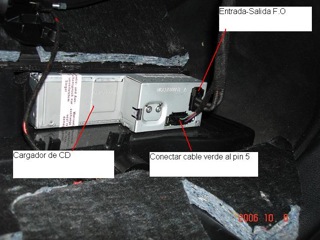

eklalj Publicado 26 de Junio del 2008 Denunciar Compartir Publicado 26 de Junio del 2008 (editado) No te puedo decir como va la instalación, porque no la he realizado ni tengo los documentos. Lo que si te puedo asegurar es que no se trata de desconectar el conector Quadlock, los dos cables coaxiales y el doble conector de fibra optica que incluye el radio-CD y conectarselo al cargador de 6 CDs; ya que este último no tiene esas conexiones, sino otras. Hace tiempo puse dos fotografías de las traseras del cargador cd 6 CDs y del radio-CD donde se ve la diferencia. Las acabo de localizar en el otro post. Te las adjunto: Cargador de 6 CDs: ------------------------------------------------------------ Radio-CD: Editado 26 de Junio del 2008 por eklalj Responder Enlace al comentario Compartir en otros sitios web More sharing options...
eklalj Publicado 26 de Junio del 2008 Denunciar Compartir Publicado 26 de Junio del 2008 Como ves, hay una diferencia notable. Creo además, que el cargador de CDs lleva una conexión al amplificador que hay en la parte izquierda del maletero, al que se puede acceder a través de una portezuela, o quitando el guarnecido (depende del modelo de A6). Espero que algún otro forero te pueda dar más información sobre la instalación. Responder Enlace al comentario Compartir en otros sitios web More sharing options...
