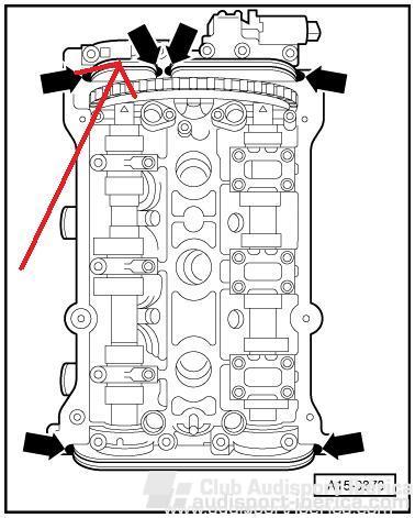

Después de mucho investigar, hemos descubierto que pierde por el culatín derecho (el de la izquierda mirando el coche de frente) por una junta a través de la cual se lubrican los árboles de levas.

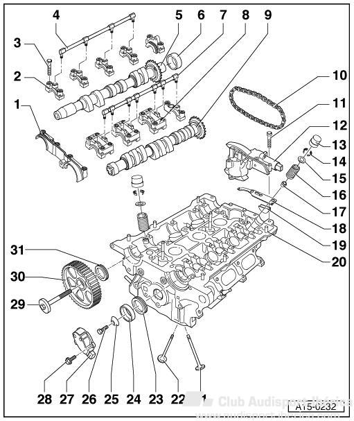

Bueno, pues ya por fin voy a ponerle solución a esta "avería"...
Me pierde aceite por la junta del patín tensor de la cadena de los árboles de levas...
Así que tengo que cambiar las juntas 18 y 19.

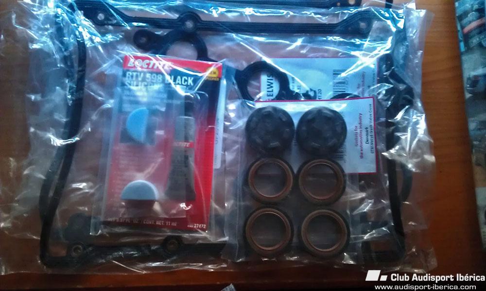

Hoy he recibido el juego de juntas procedente de EEUU.
El sábado me pondré con ello, prometo brico!!
Un saludo!!- :thumbsup: :thumbsup:
