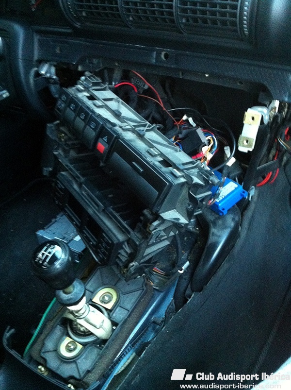

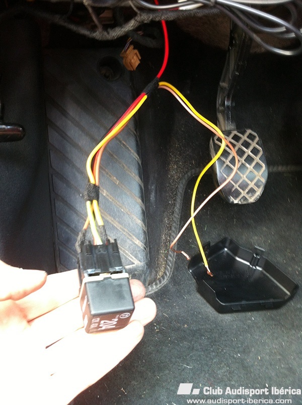

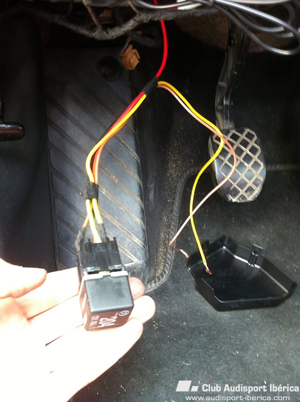

- Lavafaros OEM > Hasta este momento tenía el lavafaros puenteado con la bomba del limpia, por lo que, cada vez que le daba al limpia, saltaba el lavafaros. Ahora sólo salta si le doy al limpia y están las luces de posición dadas (OEM)

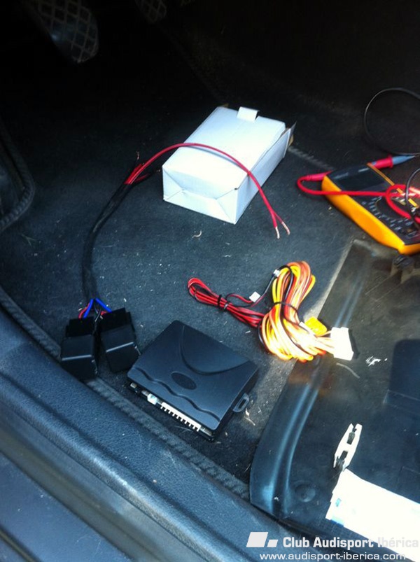

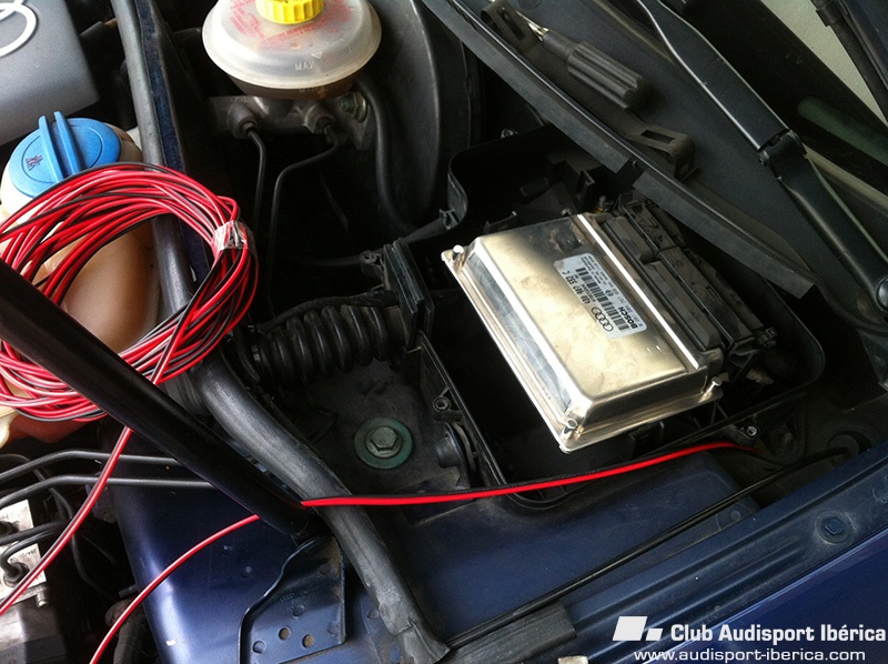

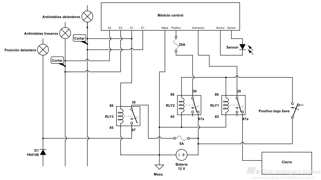

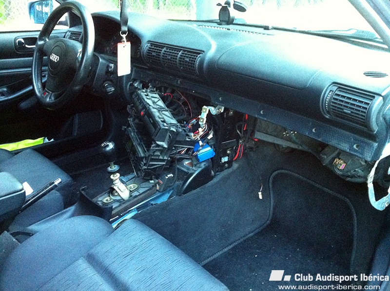

- Módulo coming/leaving home >
El kit

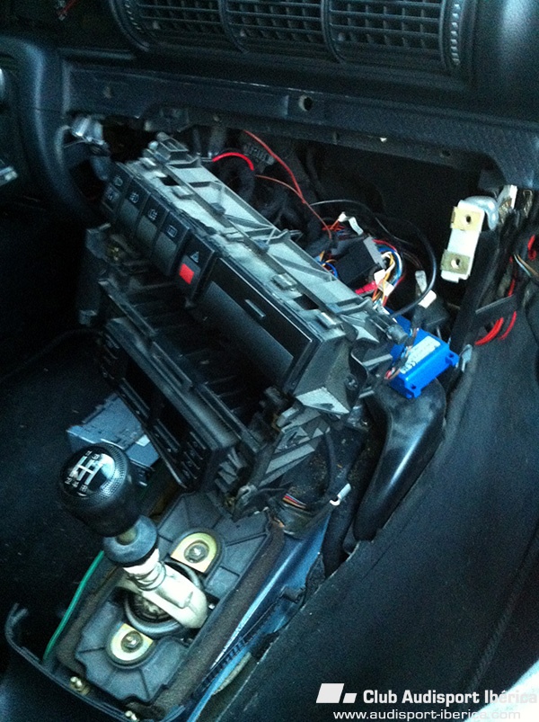

El esquema del cableado
El resultado
Se enciende al sacar la llave del contacto y al abrir y cerrar con el mando a distancia.
En cuanto metes la llave en el contacto se apaga (o a los 20 segundos encendido).

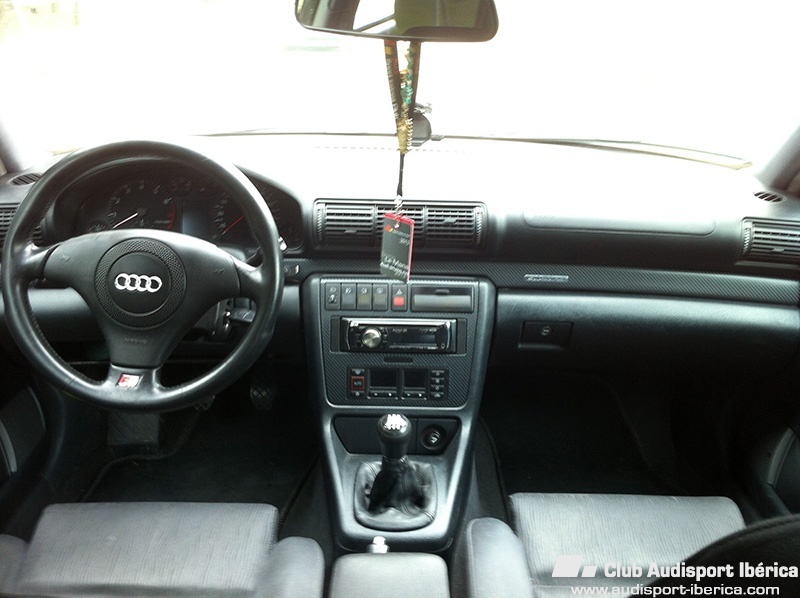

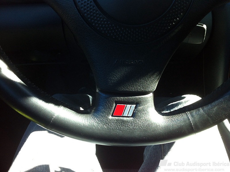

Mi volante Sport venía sin chapa. Un buen amigo me regaló una pero estaba destrozada.

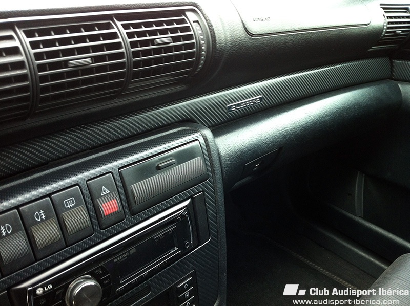

Después de aplicarle mi "kit de restauración casero", éste es el resultado:
Duke es mucho Duke.
He visto ese coche en persona bastantes veces y loa años parecen que no pasan por él. Sin duda lo mima y lo cuida con esmero
Imprezionante, y yo que creia que eras de los que no modificabas el coche, vamos que hasta no hace mucho lo tenias aun de fabrica, jeje.

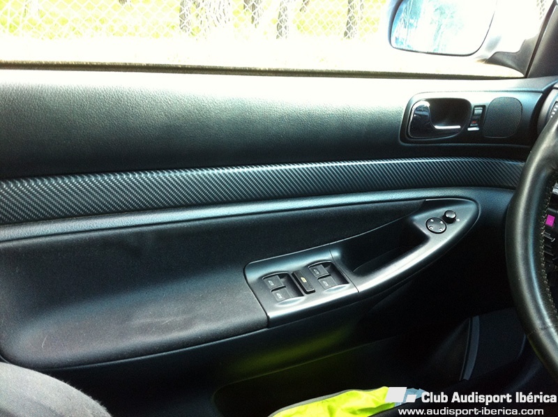

Las molduras son con vinilo? yo es que despues del cambio que le ha hecho Vix a su coche con los paneles de las puertas, me ha pasado las suyas y quiero ponerselas en vinilo negro brillo piano, que tengo por ahi un buen trozo muerto de asco del techo que no acabe de poner, y como tengo todo el tema de la radio y consola asi pa que quede todo en conjunto.

Un crack, como siempre Duke! :clap1:
A ver si uno de estos dias me meto con las molduras, porque ayer se estaba a 19ºC y hoy parece que estoy en Noruega ó por alli :ranting2:
