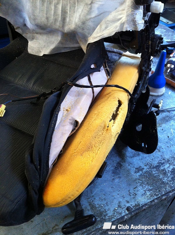

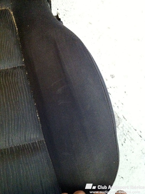

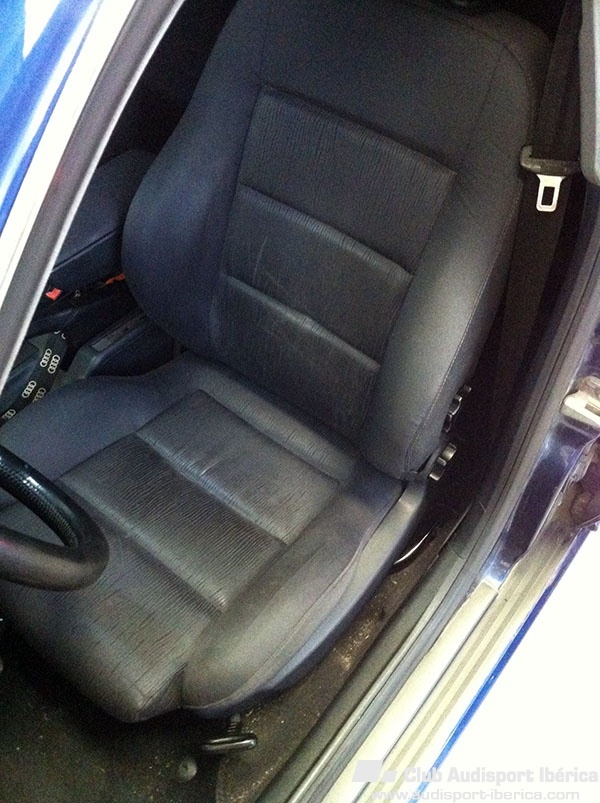

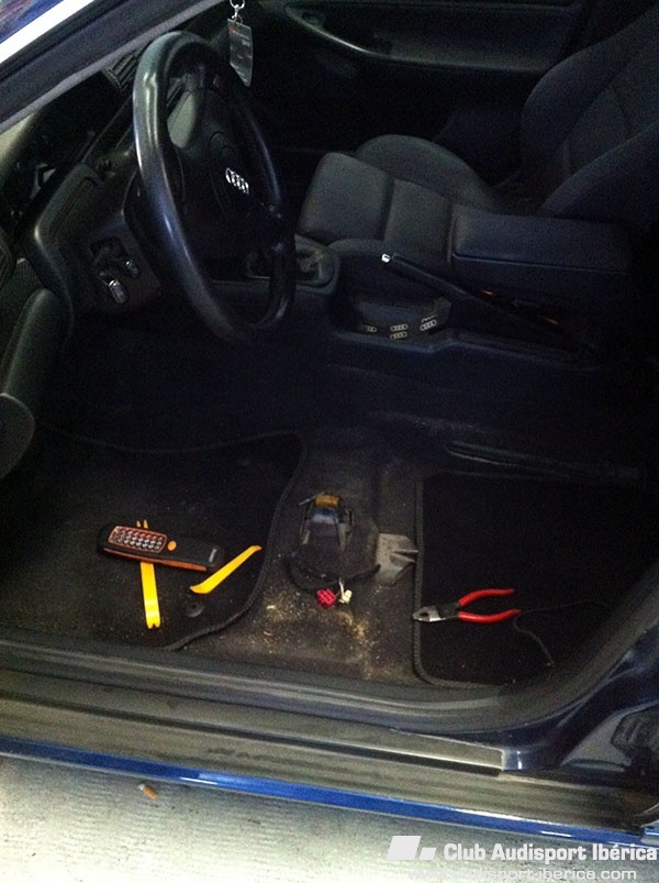

duke80 Publicado 26 de Agosto del 2014 Autor Denunciar Publicado 26 de Agosto del 2014 Seguimos con las actualizaciones: - Reparación asientos Sport Un mal endémico de estos asientos con el tiempo es la rotura de la tela de la oreja izquierda del asiento del conductor. Además, notaba que la oreja izquierda de la banqueta había perdido rigidez, así que me lié la manta a la cabeza y lo desmonté. Responder

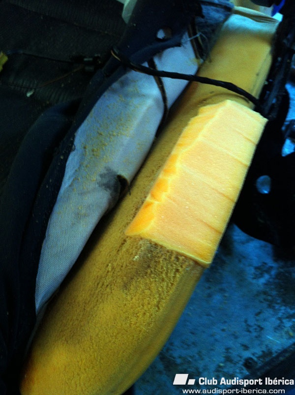

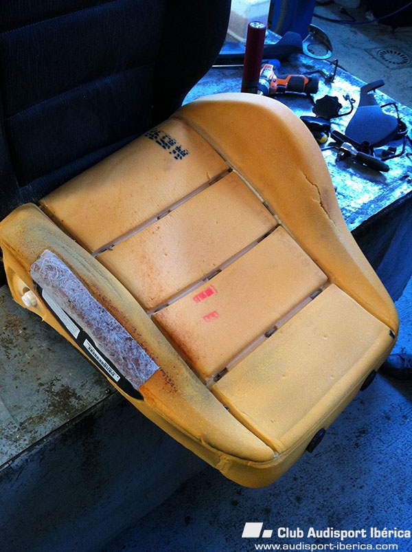

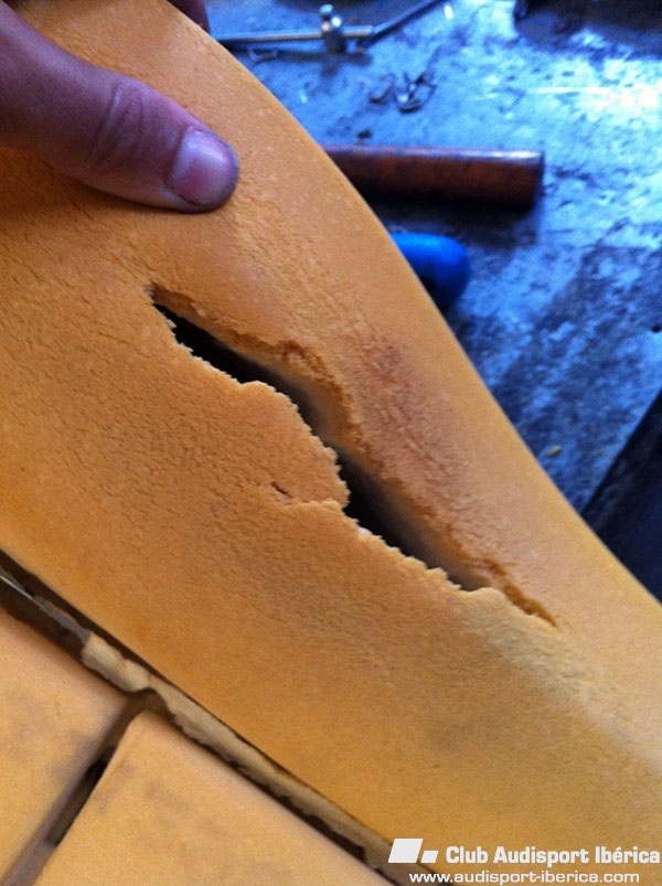

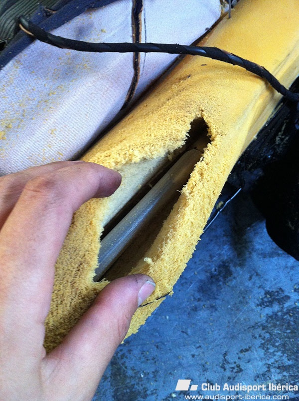

duke80 Publicado 26 de Agosto del 2014 Autor Denunciar Publicado 26 de Agosto del 2014 Aquí se ve como la espuma que hay bajo el roto está algo degradada del roce. Responder

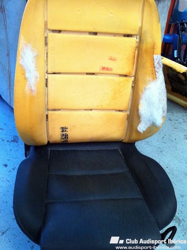

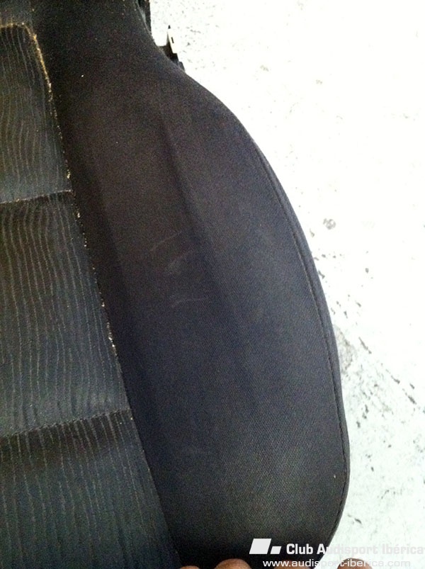

duke80 Publicado 26 de Agosto del 2014 Autor Denunciar Publicado 26 de Agosto del 2014 Y sorpresa, resulta que la oreja derecha también está tocada.... Aquí el asiento con la tela superior ya retirada por completo Responder

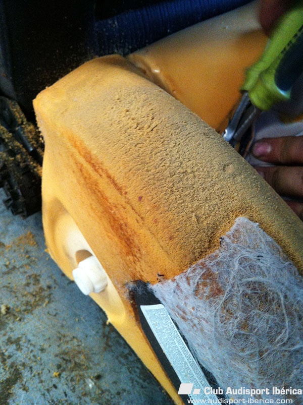

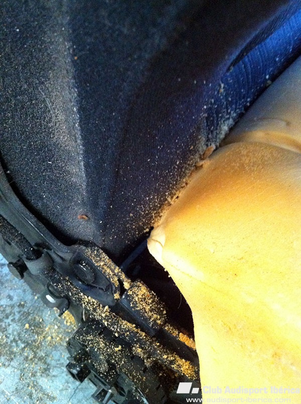

duke80 Publicado 26 de Agosto del 2014 Autor Denunciar Publicado 26 de Agosto del 2014 Al empezar a retirar la tela de la banqueta, se ve claramente porque ha perdido rigidez la oreja.... Responder

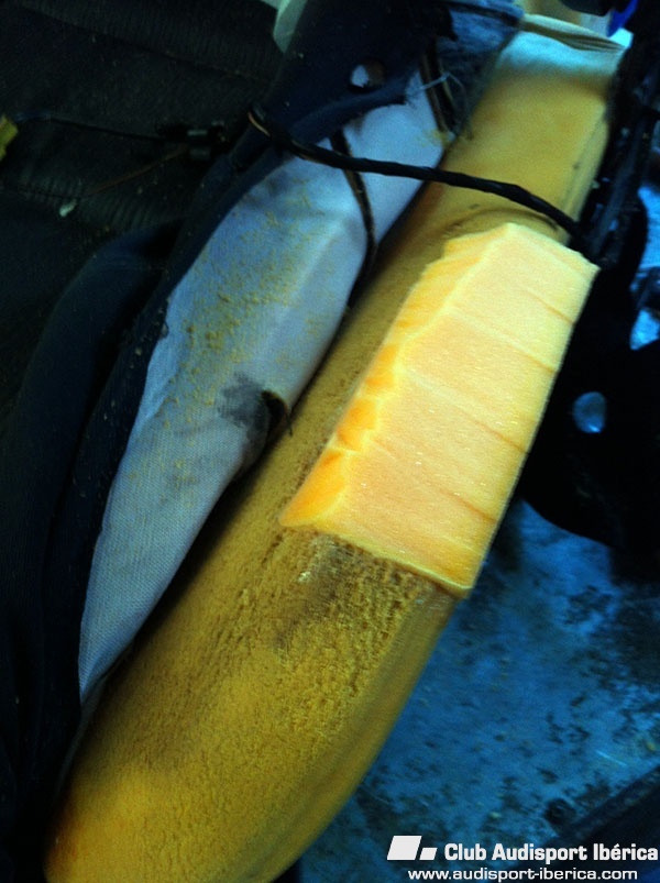

duke80 Publicado 26 de Agosto del 2014 Autor Denunciar Publicado 26 de Agosto del 2014 Comienza la reparación. Los pasos son: - Añadir espuma de asientos para reforzar los rotos existentes. - Darle forma a esa espuma para que siga las lineas iniciales. - Añadir cola especial para espuma para reforzar la unión entre ambas. - Añadir gasa de algodón para proteger la reparación y para que al poner la funda de tela no se noten los añadidos. Responder

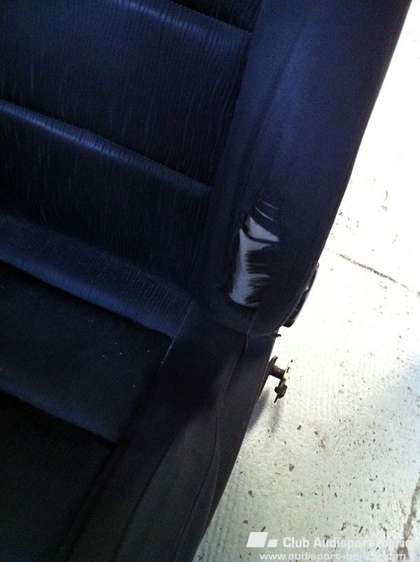

duke80 Publicado 26 de Agosto del 2014 Autor Denunciar Publicado 26 de Agosto del 2014 Y éste es el resultado final. Añadir que transcurridas unas semanas, la nueva tela se ha adaptado completamente a la espuma y han desaparecido las arrugas. Responder
