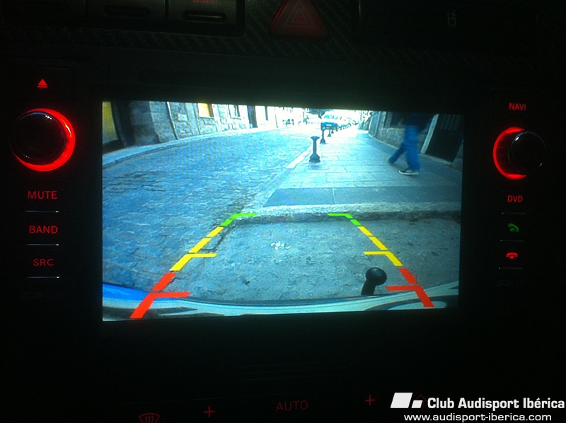

A4 turbo Publicado 13 de Octubre del 2014 Denunciar Publicado 13 de Octubre del 2014 Felicidades!!!! Yo la cámara la busque y rebusque por ebay y nada, al final por medidas-precio pille una de otro modelo, ahora no recuerdo cual pero de un passat o algo así. La tuve que recortar, meterla en el el hueco y regular la inclinación con la pantalla encendida, un cordón de silicona negra todo alrededor para sellarla, luego con agua y fairy mojando el dedo se repasa por los lados y quedo perfecta. Responder

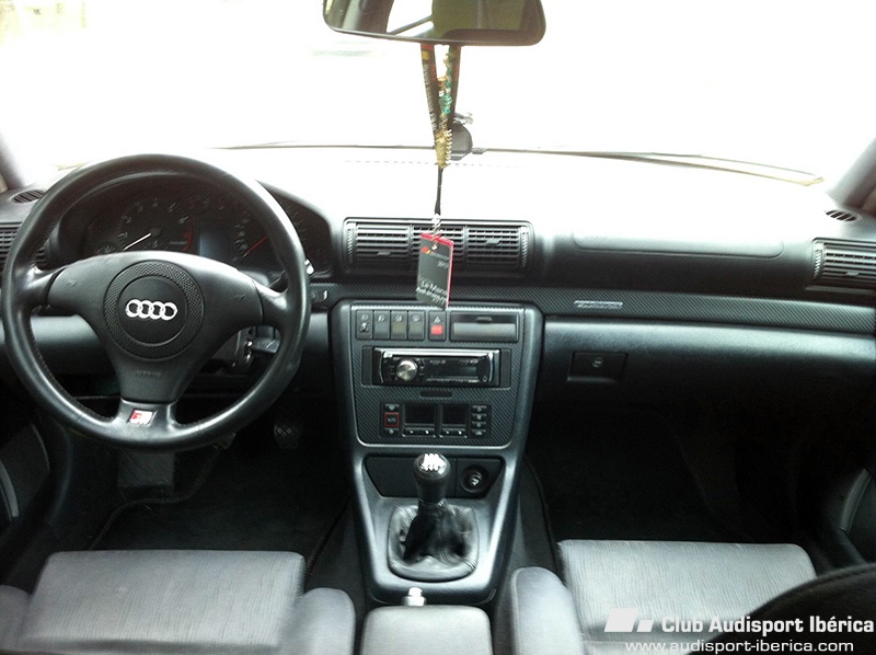

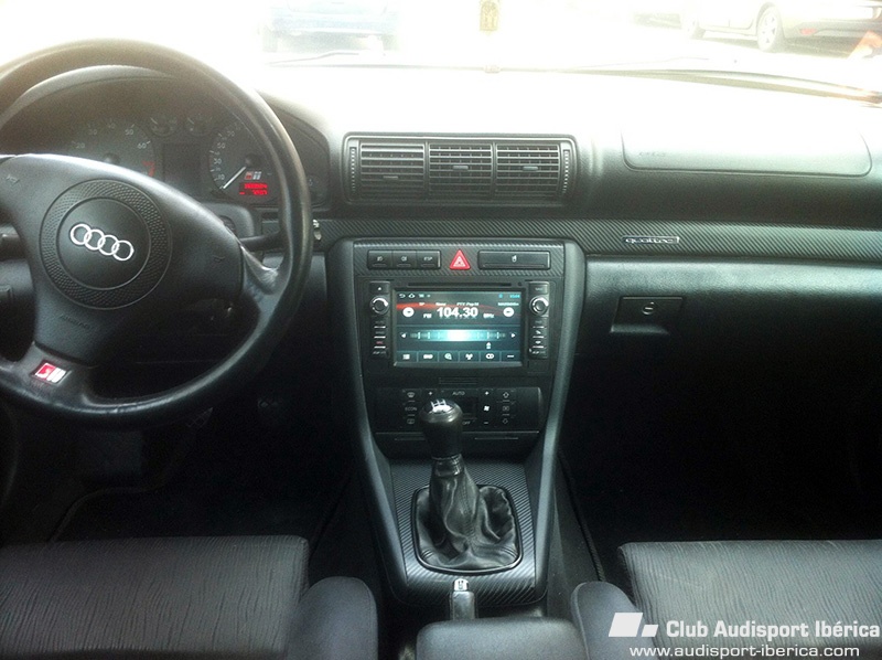

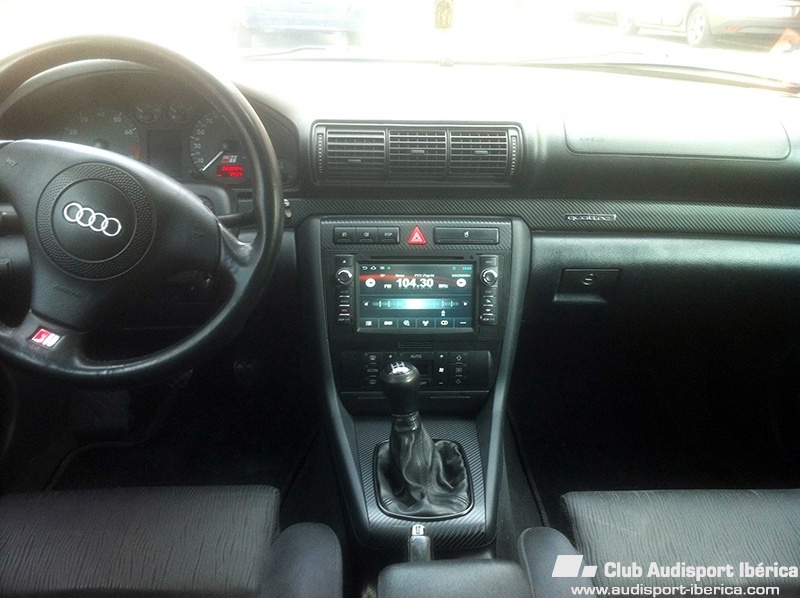

duke80 Publicado 30 de Diciembre del 2014 Autor Denunciar Publicado 30 de Diciembre del 2014 Actualizamos.... Antes Ahora Responder
luislucena Publicado 30 de Diciembre del 2014 Denunciar Publicado 30 de Diciembre del 2014 yo lo unico que veo es que has quitado la acreditacion del espejo Responder
varito_calvito Publicado 30 de Diciembre del 2014 Denunciar Publicado 30 de Diciembre del 2014 Muy guapo, la consola es para 2 DIN o la has adaptado tu? S2 Responder
duke80 Publicado 30 de Diciembre del 2014 Autor Denunciar Publicado 30 de Diciembre del 2014 Muy guapo, la consola es para 2 DIN o la has adaptado tu? S2 Empecé adaptando una, pero luego encontré una 2 DIN original muy bien de precio y esa es la que está montada. Un saludo. Responder
