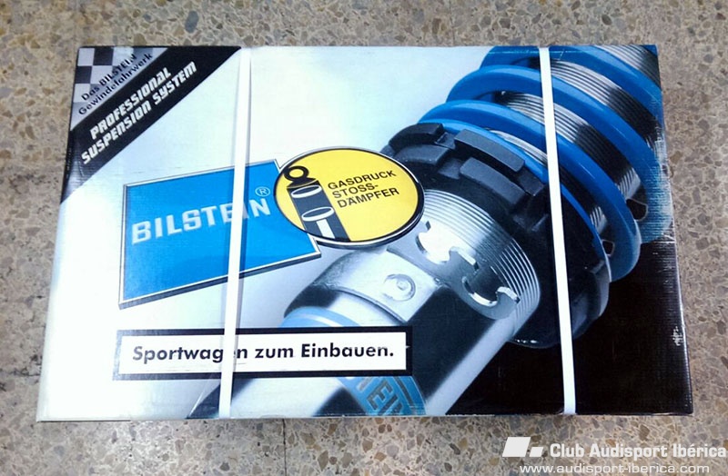

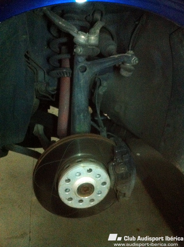

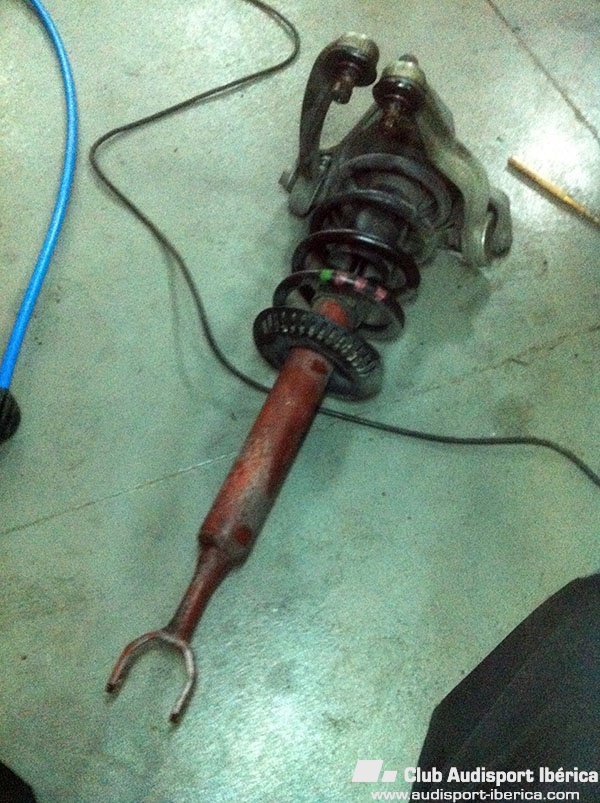

Anda que no te gusta meterle mano al b5 jeje.
Ya dirás las sensaciones de esa nueva suspensión, en teoría es una de las mejores si no la mejor, aunque es un pelin cara.
Saludos
