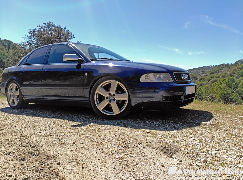

zeno_spp Publicado 27 de Marzo del 2015 Denunciar Publicado 27 de Marzo del 2015 o**** que guapo esta asi agachado jejeejeje, que roscada llevas, como va? Que te costo? Jajaja cuantas preguntas! Responder

duke80 Publicado 28 de Marzo del 2015 Autor Denunciar Publicado 28 de Marzo del 2015 o**** que guapo esta asi agachado jejeejeje, que roscada llevas, como va? Que te costo? Jajaja cuantas preguntas! Llevo una Bilstein B14 PSS. La suspensión es una gozada en cuanto a prestaciones. Va dura y con mucho aplomo pero es súper cómoda y sin rebotes. Fíjate la altura a la que se ha quedado y está casi arriba del todo de la rosca (2 dedos hasta el tope de arriba, 6 dedos hasta el tope de abajo). Me salió bastante bien de precio. No se como lo hace mi recambista, pero siempre me consigue unos precios de derribo. Un saludo! Responder
