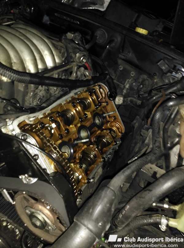

Menuda vuelta le estás pegando!! al fin adios al olor a aceite quemado... jeje esas malditas juntas....
Ya sabes, dale un poquito de pasta solo en las curvas de relieve a las tapas.

El tubo del respiradero de gases del cárter esta rajado, así que a pedirlo a la Audi...
Y los manguitos que entran al enfriador de aceite están hinchados (de la cantidad de aceite que les ha ido cayendo), así que nuevos también.

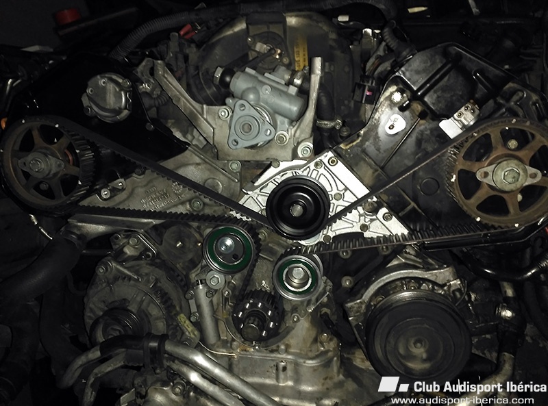

  • 1 mes más tarde...
Tras girar el cigüeñal un par de vueltas y comprobar que todas las marcas vuelven a su sitio y que los útiles encajan perfectamente, se arranca el motor un par de segundos para comprobar que no hay ningún ruido raro y que todo funciona como debe.
