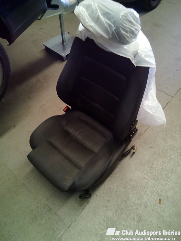

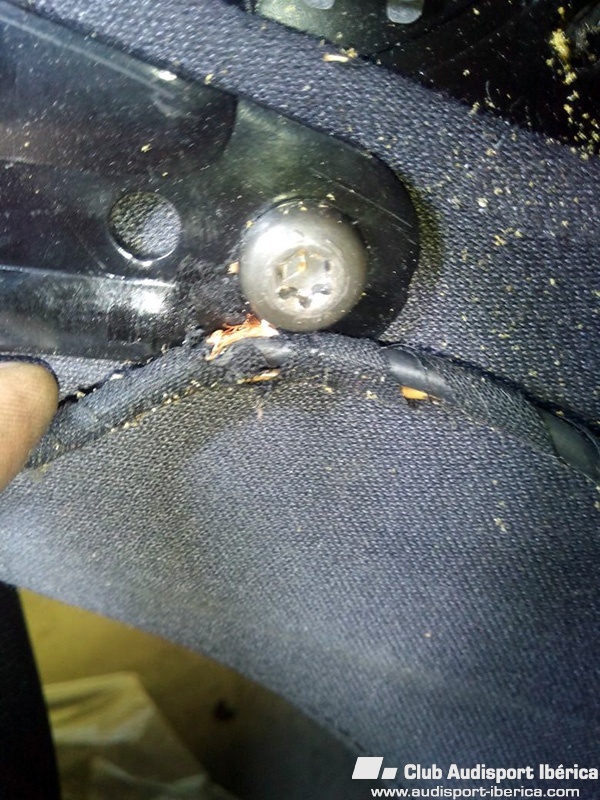

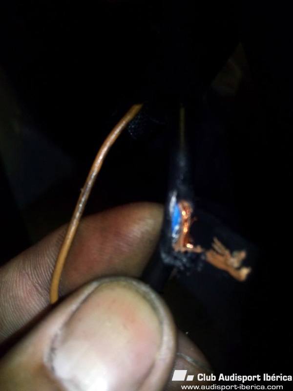

duke80 Publicado 14 de Agosto del 2015 Autor Denunciar Compartir Publicado 14 de Agosto del 2015 Ya de paso buscamos el por qué del error del airbag (luz encendida permanentemente). El vagcom daba fallo del airbag del asiento del conductor y al borrarlo reaparecía instantáneamente. Asiento fuera Probamos con una resistencia que simula el consumo del airbag del asiento y se pudo borrar el fallo. Así que el problema estaba en el asiento. Y vaya si lo estaba... Cuando tapizaron la oreja del asiento pillaron el cable. Responder Enlace al comentario Compartir en otros sitios web More sharing options...

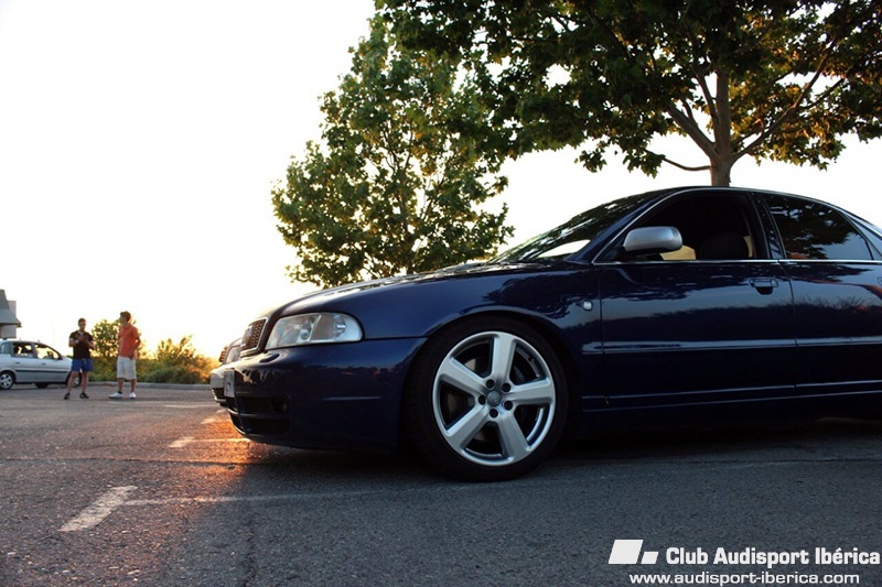

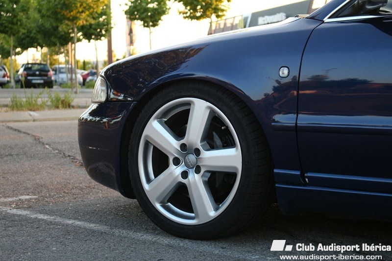

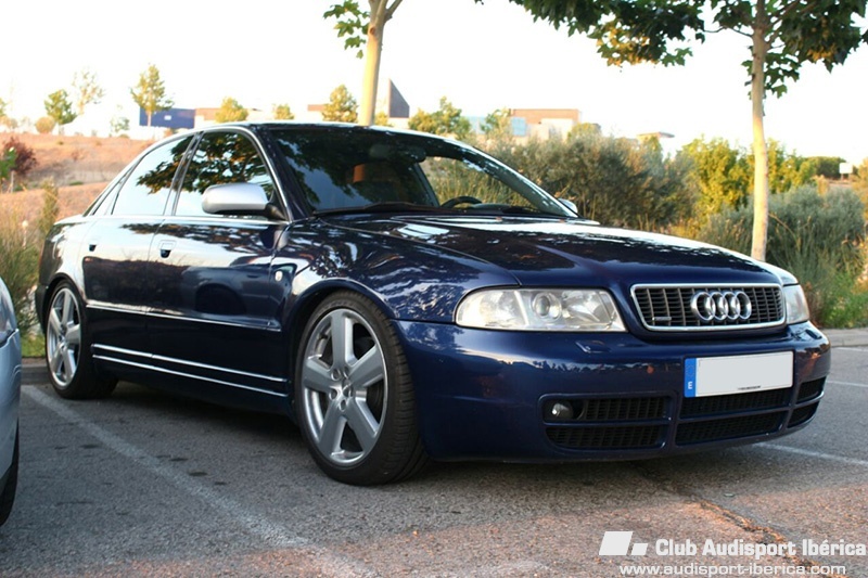

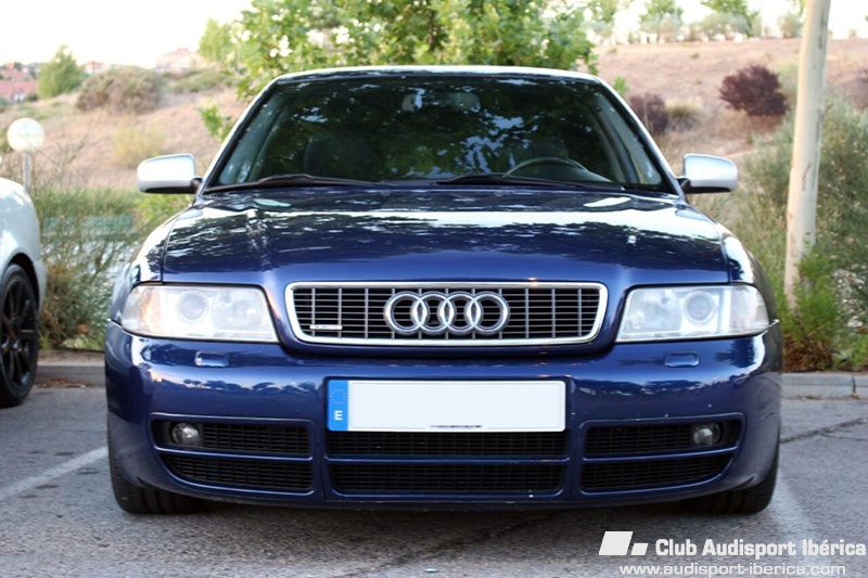

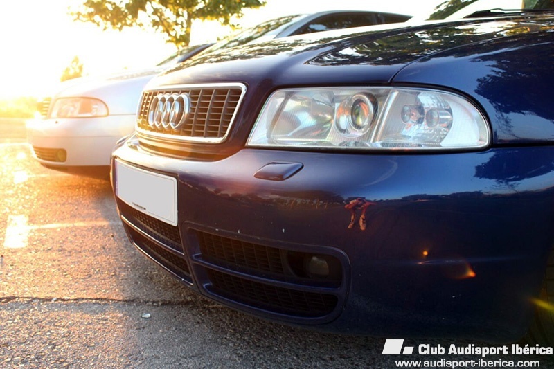

duke80 Publicado 14 de Agosto del 2015 Autor Denunciar Compartir Publicado 14 de Agosto del 2015 Y tras su paso por quirófano luce palmito así de bien Responder Enlace al comentario Compartir en otros sitios web More sharing options...
duke80 Publicado 14 de Agosto del 2015 Autor Denunciar Compartir Publicado 14 de Agosto del 2015 Responder Enlace al comentario Compartir en otros sitios web More sharing options...
VIX Publicado 15 de Agosto del 2015 Denunciar Compartir Publicado 15 de Agosto del 2015 Como nuevo! Responder Enlace al comentario Compartir en otros sitios web More sharing options...
A4B51.8T Publicado 15 de Agosto del 2015 Denunciar Compartir Publicado 15 de Agosto del 2015 Reluze que es una pasada, aun que los faros parecen tener suciedad, meteles una pulida y que siga la linea. Responder Enlace al comentario Compartir en otros sitios web More sharing options...

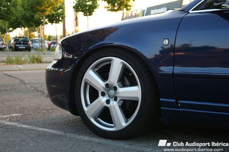

GoNzCiD Publicado 17 de Agosto del 2015 Denunciar Compartir Publicado 17 de Agosto del 2015 Como van esa combinación de frenada? lo has probado "en serio"? Responder Enlace al comentario Compartir en otros sitios web More sharing options...
duke80 Publicado 17 de Agosto del 2015 Autor Denunciar Compartir Publicado 17 de Agosto del 2015 Como van esa combinación de frenada? lo has probado "en serio"? En serio en serio (un puerto de montaña) aún no, pero que frena mucho mejor que con los 288mm si.... Un ejemplo (sin pisar el pedal a fondo)... https://www.youtube.com/watch?v=i1RAVVFHtRk Responder Enlace al comentario Compartir en otros sitios web More sharing options...
VIX Publicado 17 de Agosto del 2015 Denunciar Compartir Publicado 17 de Agosto del 2015 Buen ejemplo... Jajajaj Responder Enlace al comentario Compartir en otros sitios web More sharing options...
GoNzCiD Publicado 17 de Agosto del 2015 Denunciar Compartir Publicado 17 de Agosto del 2015 Esa prueba no vale... jeje mi pregunta iba por la fatiga. Hay muchas combinaciones que mejoran la mordida pero ponen el disco muy caliente y se fatigan... salu2 PD: el video no está mal... xD Responder Enlace al comentario Compartir en otros sitios web More sharing options...
duke80 Publicado 21 de Agosto del 2015 Autor Denunciar Compartir Publicado 21 de Agosto del 2015 Esa prueba no vale... jeje mi pregunta iba por la fatiga. Hay muchas combinaciones que mejoran la mordida pero ponen el disco muy caliente y se fatigan... salu2 PD: el video no está mal... xD Todavía no te se decir qué tal se comportan a fatiga. En cuanto los pruebe un poco más te cuento (posiblemente en la concentración Nacional del Club en el circuito de Albacete). Un saludo Responder Enlace al comentario Compartir en otros sitios web More sharing options...
