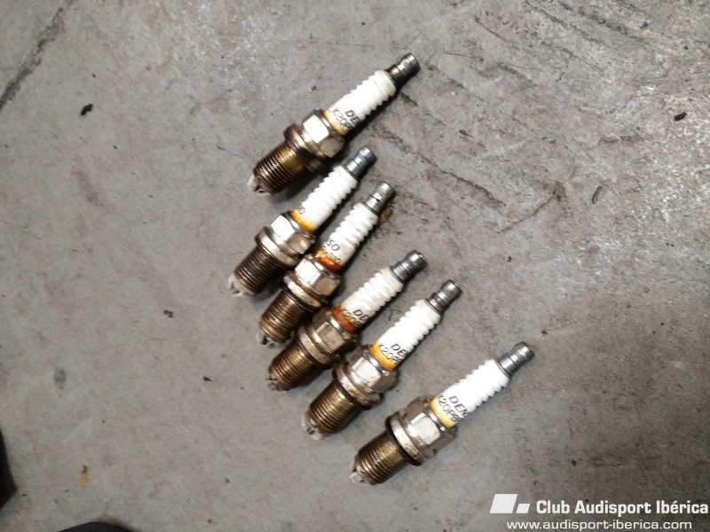

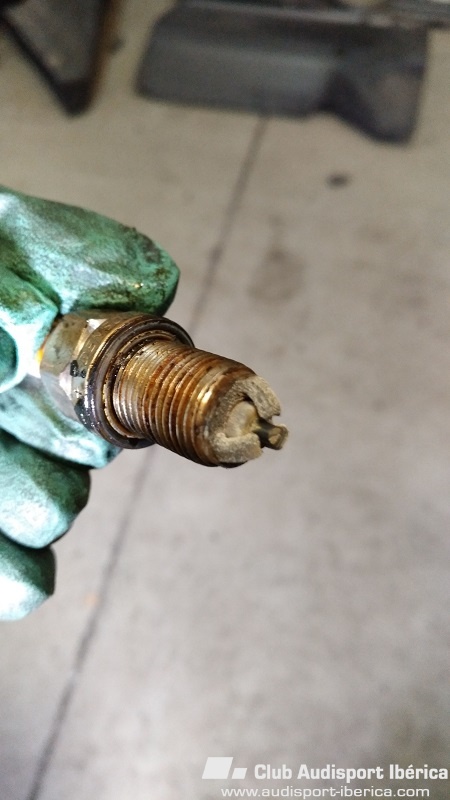

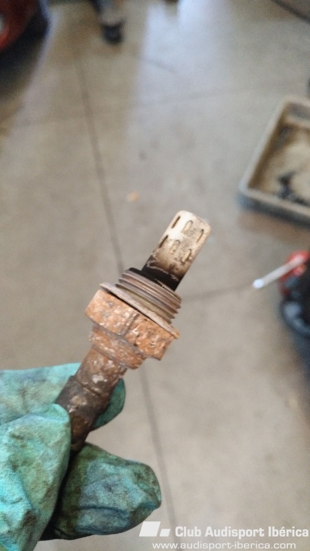

duke80 Publicado 30 de Enero del 2017 Autor Denunciar Publicado 30 de Enero del 2017 Actualizamos: Estos días de atrás he aprovechado para hacer un poco de mantenimiento (que ya tocaba). Bujías y sondas lambda ya daban muestras de estar un poco tocadas... Y así fue... Responder

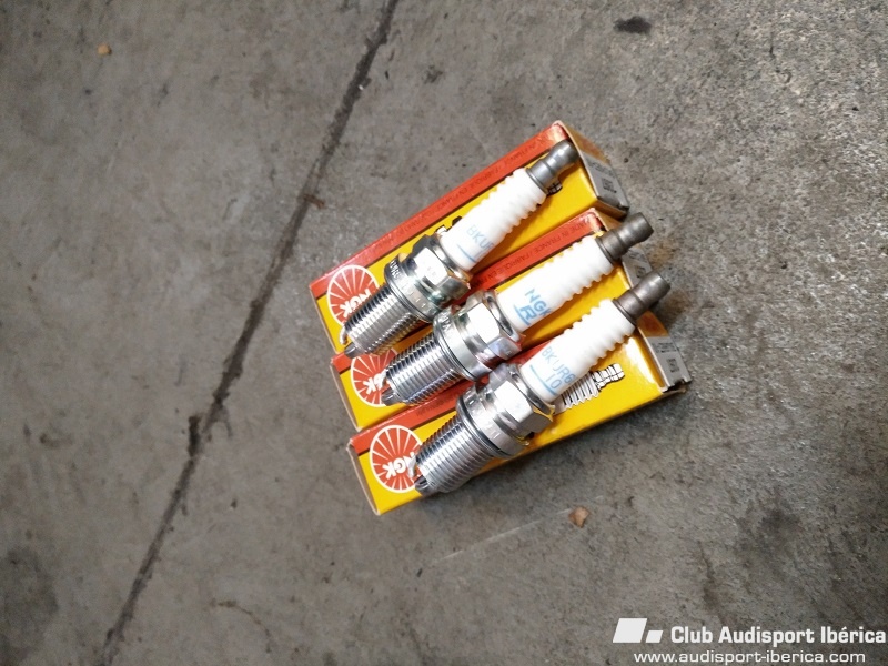

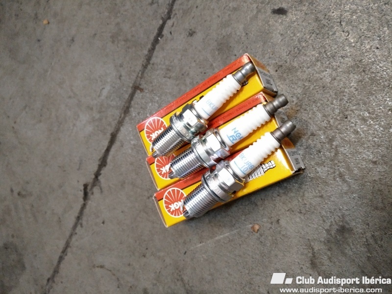

duke80 Publicado 30 de Enero del 2017 Autor Denunciar Publicado 30 de Enero del 2017 Bujías NGK y sondas lambda Bosch Responder

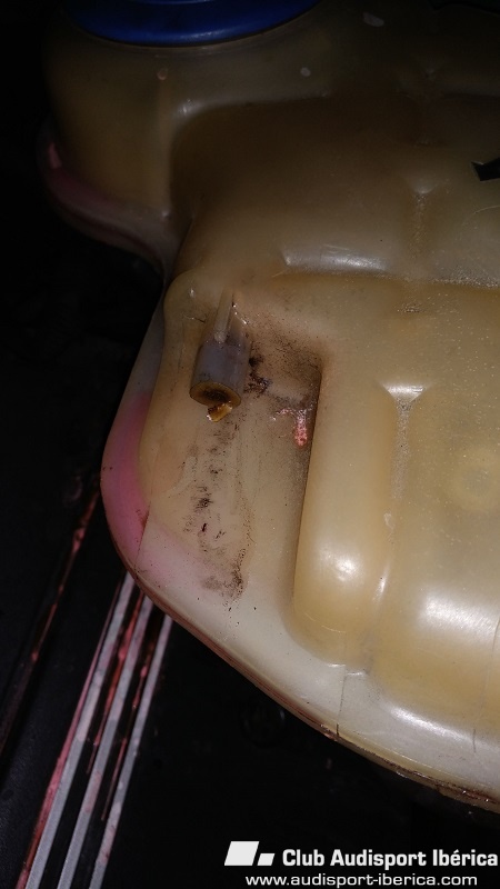

duke80 Publicado 30 de Enero del 2017 Autor Denunciar Publicado 30 de Enero del 2017 Por último, un "mantenimiento forzado". A los pocos días vi que empezaba a salir un poco de humillo del motor. Al levantar el capó me encontré esto: Responder
duke80 Publicado 30 de Enero del 2017 Autor Denunciar Publicado 30 de Enero del 2017 Nada que no se solucione con una botella nueva, que además le pega un buen cambio al motor!! Responder
GoNzCiD Publicado 30 de Enero del 2017 Denunciar Publicado 30 de Enero del 2017 La maldita botija le quita años y km a las fotos.... jeje Responder
