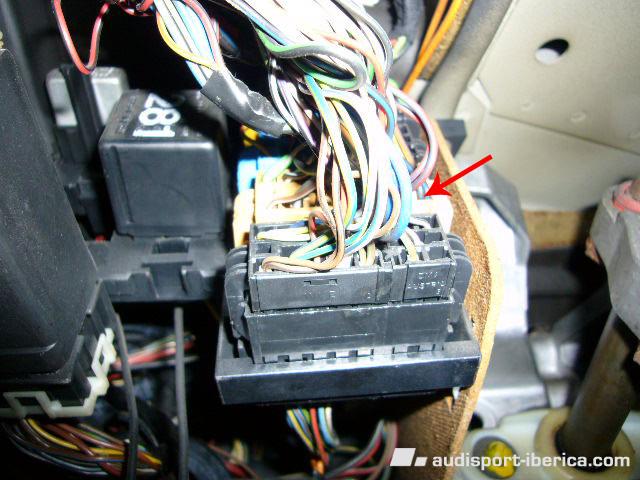

Ya esta conseguido!!!!.
Al fin!!!
gracias QUIN 2.8!!!!
olvidaros de cables amarillos, como me dijo quin!!, por ejemplo, mi cable de consumo estaba en la segunda regleta empezando por abajo( regleta de color marron), y el cable era de color marron y verde y estaba en la esquina inferior derecha ahi solito; mirando la regleta de frente esta pareja de cables porque ademas eran dos cables marrones y verdes juntos!!!, entraban de frente pero por la parte trasera de la regleta era el único sitio de la regleta que por atras no estaban conectados,
asi, espero dar un nuevo halo de esperanza a aquellos que no tengan el cable amarillo!!!
cualquier cosita estoy por aqui!!!
arillos es facil a por ello!!!.
saludos y gracias de nuevo QUIN 2.8 v6.
Al fin!!!

Creo que sería buena idea que pegaras en el post que hice del brico para poner el ordenador, la foto con las nuevas conexiones para que lo puedan utilizar quienes no tienen el cable amarillo, supongo que cambiara por tema de centralitas de motores.
Saludos.
Lo pegue ayer en el tema que inicio arillos, creo que el link es este:
http://www.audisport-iberica.com/foro/inde...howtopic=156313
no obstante aqui va otra vez ...
como señalo en la foto es esa pareja de cables , (por cierto mil perdones ayer puse que eran marrones y verdes , fue la emocion del momento que me nublo la vista) son negros y azules, ojo!!!
y nada mas la verdad, solo decir que no hago ninguna foto de mi coche, ya que el aspecto y color de los cables es exactamente igual que el arillos, y ademas ya que probe con todos los cables de la regleta negra, al principio como estaba algo frustado corte algunos, por lo que creo que esta foto es perfecta y asi le viene bien a arillos.
Por si a alguien le puede venir bien, decir que el ordenador y las manillas del ordenador las compre en ebay de un Rs2, ya que son totalmente compatibles, ya que en ebay se pueden pillar sin problemas siempre hay de todo (ordenador, cables y manillas), solo que como mi coupe tiene una cuarta manilla para las luces de emergencia, y las del rs2 no, tuve que cambiar la manilla del ordenador del rs2 en mi manilla del coupe, es decir que se puede sin problemas.

ah!!! solo una cosa mas no olvidar, asegurarse que por la parte de atras de la regleta de los cables señalados no hay ningun cable que llegue y se conecte a estos dos, no vayamos a jod** algo!!
