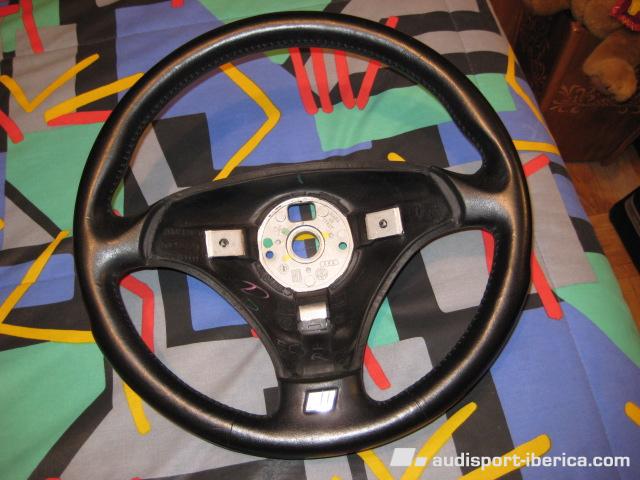

AUDIA3MICHEL Publicado 28 de Abril del 2009 Autor Denunciar Publicado 28 de Abril del 2009 Ya tengo el volante en mi poder, os dejo fotos. Mañana lo monto. Espero que os guste Responder

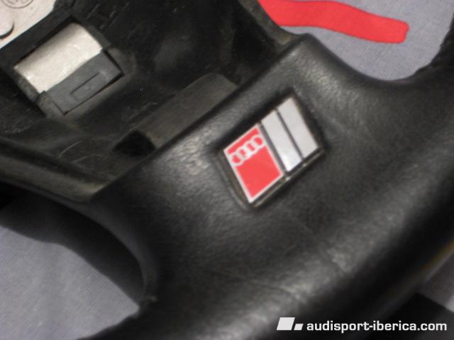

AUDIA3MICHEL Publicado 28 de Abril del 2009 Autor Denunciar Publicado 28 de Abril del 2009 Otra del detalle del logo. Que bonito va a quedar jeje. Responder

AUDIA3MICHEL Publicado 29 de Abril del 2009 Autor Denunciar Publicado 29 de Abril del 2009 Malas noticias chicos, a ver si podeis ayudarme. El volante que he comprado al parecer es del TT (8N0419091A) y los tornillos que sujetan el airbag estan posicionados de forma distinta a mi volante. Entonces no lo puedo montar... a alguien se le ocurre algo? que mala pata (ultimamente no me sale una derecha) Responder

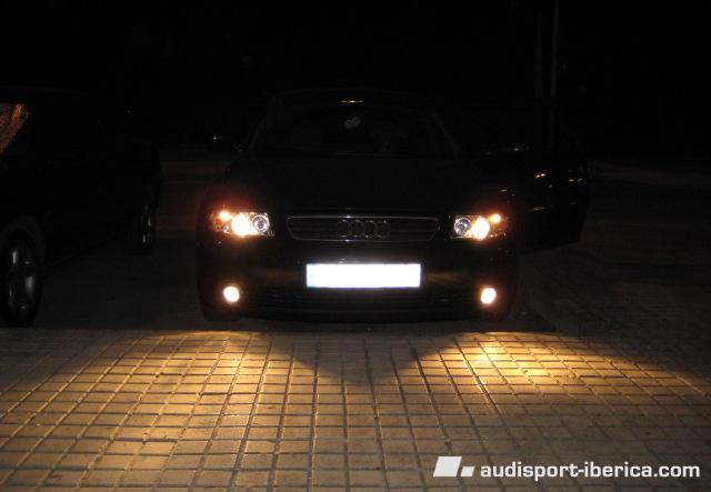

AUDIA3MICHEL Publicado 21 de Mayo del 2009 Autor Denunciar Publicado 21 de Mayo del 2009 Ya tengo montados los antinieblas quedan de vicio, le dan un toque al coche mas moderno. Os pongo foto de ahora por la noche con ellos encendidos mañana mas por el día. (Respecto al volante lo volvi a vender porque no habia manera de adaptarlo...). Responder
