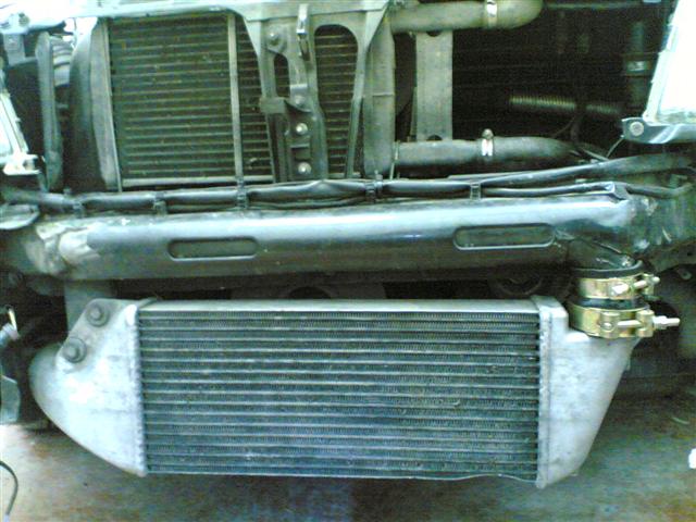

M_GORDON Publicado 12 de Julio del 2008 Denunciar Publicado 12 de Julio del 2008 Simon, para cambiar el IC del ABY por el de ADU hay que cambiar tambien la tubería. Ten cuidado que tal vez tengas que cambiarla tú tambien. PD: en un futuro, cuando no me lo quiten de las manos en ebay JEJE, pienso comprar el IC y la tubería del ADU. Así pues me sobrará todo lo mio del ABY Responder
Simon Publicado 14 de Julio del 2008 Denunciar Publicado 14 de Julio del 2008 Simon, para cambiar el IC del ABY por el de ADU hay que cambiar tambien la tubería.Ten cuidado que tal vez tengas que cambiarla tú tambien. PD: en un futuro, cuando no me lo quiten de las manos en ebay JEJE, pienso comprar el IC y la tubería del ADU. Así pues me sobrará todo lo mio del ABY No sabia yo que habia que cambiar el tubo, pero cuanto mayor es el IC respecto al del 3B...no tienes las medidas?? y del Aby al 3B??hay que cambiar el tubo o el IC solo cambia que es un poco mas largo...porque mas alto...ya me va justo este con la parte baja de la defensa.... Responder
M_GORDON Publicado 14 de Julio del 2008 Denunciar Publicado 14 de Julio del 2008 El del ADU, al ser más largo, la tubería es diferente. El 3b no sé si lo tendrá igul de largo que el del ABY y solo sea anchura etc. Sacaré foto al del 3b. del mio ya tengo varias sin paracas. Responder
Simon Publicado 14 de Julio del 2008 Denunciar Publicado 14 de Julio del 2008 El del ADU, al ser más largo, la tubería es diferente. El 3b no sé si lo tendrá igul de largo que el del ABY y solo sea anchura etc. Sacaré foto al del 3b. del mio ya tengo varias sin paracas. Lo suyo era medir el del 3B-Aby-Rs2 y cubicarlos, y a ver las diferencias Yo puedo hacerselo a mi 3B Responder
ferni308 Publicado 14 de Julio del 2008 Denunciar Publicado 14 de Julio del 2008 el del 3b es mas pequeño en todos los sentidos lo que no e mirado es si la tuberia es igual o no a la del aby un saludo Responder
Simon Publicado 15 de Julio del 2008 Denunciar Publicado 15 de Julio del 2008 el del 3b es mas pequeño en todos los sentidos lo que no e mirado es si la tuberia es igualo no a la del aby un saludo segun la foto, parece que la tuberia es la misma, pero cambia el soporte de la izquierda... FOTO y ese abollon en el lado derecho??porque eso es de pegar fuerte....quedaria guapa la defensa.... asi descolgado del lado derecho, te encaja bien la defensa sin que te pege el IC con la parte baja??porque yo tube que ponerle el manguito en su posicion original...y bridas de las normales porque las de presion como esas no me entraban...y encima tengo limp mode alli....nose si rellenar con silicona...el tema sera cuando desmonte entonces... el del Rs2 entra con la defensa de serie?? Responder
M_GORDON Publicado 15 de Julio del 2008 Denunciar Publicado 15 de Julio del 2008 Simon, el IC al igual que la tubería, en la izquierda. Me "vinieron" así. Claro que entra así como está. Pero hay que jugar con las bridas para que no te peguen en el paracas. Supongo que el del RS2 no entrará en nuestro paragolpes. Pero solo lo supongo. Responder
Simon Publicado 15 de Julio del 2008 Denunciar Publicado 15 de Julio del 2008 OK! cuando lo quites si no te da mas podrias medirlo, largoxanchoxalto saludos Responder
M_GORDON Publicado 15 de Julio del 2008 Denunciar Publicado 15 de Julio del 2008 Cuando llegue la Silicona lo mido. :ranting2: Responder
Simon Publicado 15 de Julio del 2008 Denunciar Publicado 15 de Julio del 2008 OK, gracias! y lo que cubica si te animas ya me contaras Responder
Simon Publicado 15 de Julio del 2008 Denunciar Publicado 15 de Julio del 2008 Parece un poco mas largo el del Aby 1-2cm y la entrada y salida, tienen mejor diseño y mas capacidad....por eso me interesaba lo que cubica.....que lo tapas por un lado y lo llenas de gasolina, y esa gasolina que esta dentro del IC la echas en una garrafa graduada o en una botella de agua normal y corriente(que pueda comprar yo aqui) y mides la altura de la gasolina en la botella....asin de facil Responder
