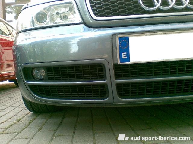

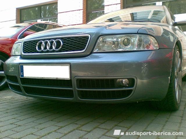

_SPaRK_ Publicado 29 de Abril del 2010 Autor Denunciar Publicado 29 de Abril del 2010 Bueno decir que tras el cabreo con el foro, me relaje, me sente en el coche, y me puse a hacer cambios para "desconectar" Asi ha quedado ahora... Responder
_SPaRK_ Publicado 29 de Abril del 2010 Autor Denunciar Publicado 29 de Abril del 2010 (editado) Otra mas.... Ah! Y decir que el tempomat ya esta arreglado, ya vuelve a ir ! Una chorrada del sensor del pedal de frenos ( el sensor que enciende las luces ) PD: Antes de que digais nada, si, queda algun remache que sacar, pero es que para sacar el espadin, levantando con el gato el coche de un lado y metiendo la tornilladora con una broca... pff :ranting2: PD2: Tambien como brico rapido, desmonte los antinieblas y los limpie por dentro y por fuera, alumbran un huevo mas ahora, y se ven limpitos Editado 29 de Abril del 2010 por _SPaRK_ Responder
BoR Publicado 29 de Abril del 2010 Denunciar Publicado 29 de Abril del 2010 Juer, pues si que se ven limpios si... a ver si tengo yo un rato y limpio los míos también. Responder

GoNzCiD Publicado 29 de Abril del 2010 Denunciar Publicado 29 de Abril del 2010 PD2: Tambien como brico rapido, desmonte los antinieblas y los limpie por dentro y por fuera, alumbran un huevo mas ahora, y se ven limpitos :ranting2: Yo también los limpié hace poco, yo noté algo pero tampoco mucho. Un saludo Responder
_SPaRK_ Publicado 29 de Abril del 2010 Autor Denunciar Publicado 29 de Abril del 2010 PD2: Tambien como brico rapido, desmonte los antinieblas y los limpie por dentro y por fuera, alumbran un huevo mas ahora, y se ven limpitos Yo también los limpié hace poco, yo noté algo pero tampoco mucho. Un saludo Supongo que noto mas por el tema de que los mios tenian hasta barro dentro!!! Y luego que le he montado unas bombillas de 100w y la verdad que dan un pelin mas de luz ( Como casi nunca utilizo los antiniebla.... estoy probando de 100w ) Responder

jhonysen Publicado 29 de Abril del 2010 Denunciar Publicado 29 de Abril del 2010 PD2: Tambien como brico rapido, desmonte los antinieblas y los limpie por dentro y por fuera, alumbran un huevo mas ahora, y se ven limpitos Yo también los limpié hace poco, yo noté algo pero tampoco mucho. Un saludo Supongo que noto mas por el tema de que los mios tenian hasta barro dentro!!! Y luego que le he montado unas bombillas de 100w y la verdad que dan un pelin mas de luz ( Como casi nunca utilizo los antiniebla.... estoy probando de 100w ) Hola, pues si que están limpitos los antinieblas!, aunque yo no le metería las lámparas de 100w porque al final vas a chamuscar las parábolas! ...pero bien pensado si no las llevas mucho tiempo encendido no deberías tener problemas, y porqué no meterle XENON B) ??? Buen trabajo. Un saludo. Responder
Pit Publicado 29 de Abril del 2010 Denunciar Publicado 29 de Abril del 2010 Spark llevaba unos días sin entrar y me he quedado flipado al leer que dejabas durante una temporada el foro por movidas, me alegro que se te pasara el calentón y sigas por lo menos en este subforo, que aunque no nos conocemos en persona eres un tío de put* madre y se te echaría mucho de menos. Respecto a los cambios que has hecho me gusta más el frontal sin el espadín del cupra y sobre las bombillas de 100w ten cuidado que como te dice jhonysen puedes quemar la parábola, así que yo las quitaría, que los antinieblas valen una pasta. Saludos Responder
_SPaRK_ Publicado 30 de Abril del 2010 Autor Denunciar Publicado 30 de Abril del 2010 PD2: Tambien como brico rapido, desmonte los antinieblas y los limpie por dentro y por fuera, alumbran un huevo mas ahora, y se ven limpitos Yo también los limpié hace poco, yo noté algo pero tampoco mucho. Un saludo Supongo que noto mas por el tema de que los mios tenian hasta barro dentro!!! Y luego que le he montado unas bombillas de 100w y la verdad que dan un pelin mas de luz ( Como casi nunca utilizo los antiniebla.... estoy probando de 100w ) Hola, pues si que están limpitos los antinieblas!, aunque yo no le metería las lámparas de 100w porque al final vas a chamuscar las parábolas! ...pero bien pensado si no las llevas mucho tiempo encendido no deberías tener problemas, y porqué no meterle XENON ??? Buen trabajo. Un saludo. Jeje, gracias, estube mirando para montar Xenon, pero la bombilla va cogida directamente a la tapa de atras, y no se puede poner Xenon ( O quizas no tengo ni idea ) Como digo, llevo 100w si, pero aqui en Barcelona creo que solo los puse el dia de la nevada No recuerdo haberlos puesto nunca.... bueno si, un dia en el parking para hacerle fotos XD Responder
