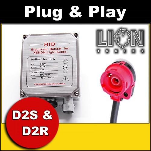

_SPaRK_ Publicado 22 de Mayo del 2010 Autor Denunciar Publicado 22 de Mayo del 2010 Otra duda que me entra amigos.... vereis, como sabeis tengo XENON ORIGINAL D2S, que falla mas que una esopeta de feria ( giro y se apaga , parpadeos continuos, parpadeos al encender, amagos al enceder.. ) en fin que es un poco coñazo. Despues de revisar los cables, cambiar bombillas, como sabreis lo ultimo que falta son los balastros, pero mirando precios en Audi, me entran ganas de desmontar uno y darles en la cabeza. He buscado por san ebay, pero no encuentro un puñetero balastro para nuestro modelo, solo uno de EEUU, pero no envia aqui dice... Entonces buscando mas por ebay, me he encontrado con esto... Este es el conector de bombilla D2S, y el final del cable, es un conector de KITS de Xenon. A falta de hablar con el tio que los vende, doy a entender que es para pasar de D2S a un kit de Xenon, con balastros de un KIT. Lo he pensado y quizas es una buena solucion, de poner los balastros de un KIT de Xenon H7 que tengo perdido por ahi.... aunque lo pienso mas y me jode "perder" Xenon orginal. Tambien he encontrado esto, pero me parece que es lo mismo, o quizas sea un balastro Chino o a saber... porque por el precio que tiene... Hablando por precios ( dejando de lado perder algo original... ) hablamos que el cable son 15€ mas el envio, y lo segundo son 30€ mas el envio, todo x2 logicamente. Rafa4 supongo que me dira que busque por desguaces algun balastro, pero de 2 mano paso, vete a saber como estan quizas bien o quizas me vayan de put* madre. Sabeis de segundas marcas de balastros D2S para nuestro modelo? O de algun lado donde vendan los originales? Que hariais vosotros? Salu2! Responder
_SPaRK_ Publicado 22 de Mayo del 2010 Autor Denunciar Publicado 22 de Mayo del 2010 Confirmado, parece ser que es un adaptador. Responder
Edistyle_rs Publicado 22 de Mayo del 2010 Denunciar Publicado 22 de Mayo del 2010 Yo tiraria de adaptador...yo llevo kit de xenon medianamente guarro y no lo cambio por uno oem ni loko...y menos a los precios k se mueven...me compro 10 kits y aun asi me sale más rentable que uno original... Responder
_SPaRK_ Publicado 22 de Mayo del 2010 Autor Denunciar Publicado 22 de Mayo del 2010 Supongo que sera la mejor solucion, porque si no invertir lo que valen pf... Lo que me jode, es que un D2S es instantaneo el encenderse, un KIT de xenon tardan un pelin mas, pero bueno, no estamos para tirar dinero Mirare los cables esos... Salu2 y gracias!!! Responder
Edistyle_rs Publicado 22 de Mayo del 2010 Denunciar Publicado 22 de Mayo del 2010 Cierto...esa es la única diferencia notable para mi... Responder
rafa4 Publicado 23 de Mayo del 2010 Denunciar Publicado 23 de Mayo del 2010 Yo tiraria de adaptador...yo llevo kit de xenon medianamente guarro y no lo cambio por uno oem ni loko...y menos a los precios k se mueven...me compro 10 kits y aun asi me sale más rentable que uno original... +1 Saludos. Responder
jhonysen Publicado 24 de Mayo del 2010 Denunciar Publicado 24 de Mayo del 2010 Buenos días, Yo voy también con el xenon de los chinos y como un tiro, sin problema y por 60 euros, y comparándolo con el b6 de mi padre que lleva xenon OEM te puedo decir que poca diferencia encuentro, bueno sí, la mayor diferencia que encuentro es que él lo lleva regulado más alto que el mío, porque yo no llevo control automático de altura que si no... Un saludo. Responder
