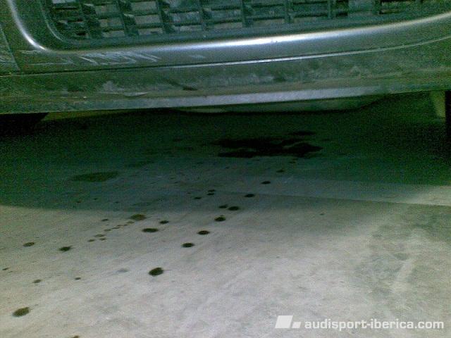

_SPaRK_ Publicado 30 de Junio del 2010 Autor Denunciar Publicado 30 de Junio del 2010 Bueno, no me gusta dar malas noticias, pero parece ser que estoy destinado a que se me joda el coche cada 2 x 3 Todo paso el Sabado, cuando lo fui a arrancar al parking, y broooom 2200rpm solo, cosa que me quedo loco, y acto seguido baja a 1400rpm, y claro, pienso, c***, que le pasa a esto. Apago, vuelvo a encender y lo mismo... Voy a la playa, y durante todo el viaje, tirones de vez en cuando, a la que frenaba y llegaba a las 1400rpm, el coche se aceleraba solo, vamos un coñazo. Semaforo, el coche "tunero" claro, con el escape que llevo, y a 1400rpm solo... pues con la escandalera que voy. Lo curioso es que cuando pongo el climatizador, baja a 700rpm, pero acaba subiendo igualmente a 1000-1100 rpm. Total, llego a casa despues del viajecito a la playa, y veo gotitas por el suelo del parking, y aqui ya pense, "m****" :ranting2: Cierto, ahora hemos pasado de mezclar aceite con liquido anticongelante ( m**** intercambiador ) a perder... Llevo asi 2 dias, hasta que ayer, ya caia un buen chorro, y ya esta por debajo del minimo.... Ayer estube mirando y la fuga me viene del deposito de anticongelante, supongo que la calor del aceite ha empezado a rajar el plastico.... :S De echo ultimamente, cuando apago el coche y me espero 5 minutos y lo arranco la aguja de la temperatura sube por encima de 115ºC ( la del agua ) En marcha no sube nunca de 90º. Total, que entre esto, y que me quedado sin liquido de direccion asistida ( bueno queda un poco aun ) pero la bomba ya hace mucho ruido.... vaya dias llevo. Por suerte, el viernes o el lunes me dan la 125c.c y lo dejo parado, para poderlo arreglar poco a poco. En fin, solo queria contarlo, porque me ha dado mucho por saco................ Salu2! Responder

whitesnake Publicado 30 de Junio del 2010 Denunciar Publicado 30 de Junio del 2010 Vaya Pau, desde luego.... a mi me perdía del sensor de debajo del depósito, que se habia roto. Responder
_SPaRK_ Publicado 1 de Julio del 2010 Autor Denunciar Publicado 1 de Julio del 2010 Vaya Pau, desde luego.... a mi me perdía del sensor de debajo del depósito, que se habia roto. A ver el lunes que empiezo vacaciones, lo mirare con calma, porque podria ser viene de ahi abajo la fuga, justo donde esta el sensor. Responder
_SPaRK_ Publicado 1 de Julio del 2010 Autor Denunciar Publicado 1 de Julio del 2010 El coche parado durante 2 minutos si llega, mientras bajaba la mujer... Responder
_SPaRK_ Publicado 1 de Julio del 2010 Autor Denunciar Publicado 1 de Julio del 2010 Y luego dspues de 1 minuto mas en su sitio... Anticongelante mezclado con aceite... :thumbsup: Responder
